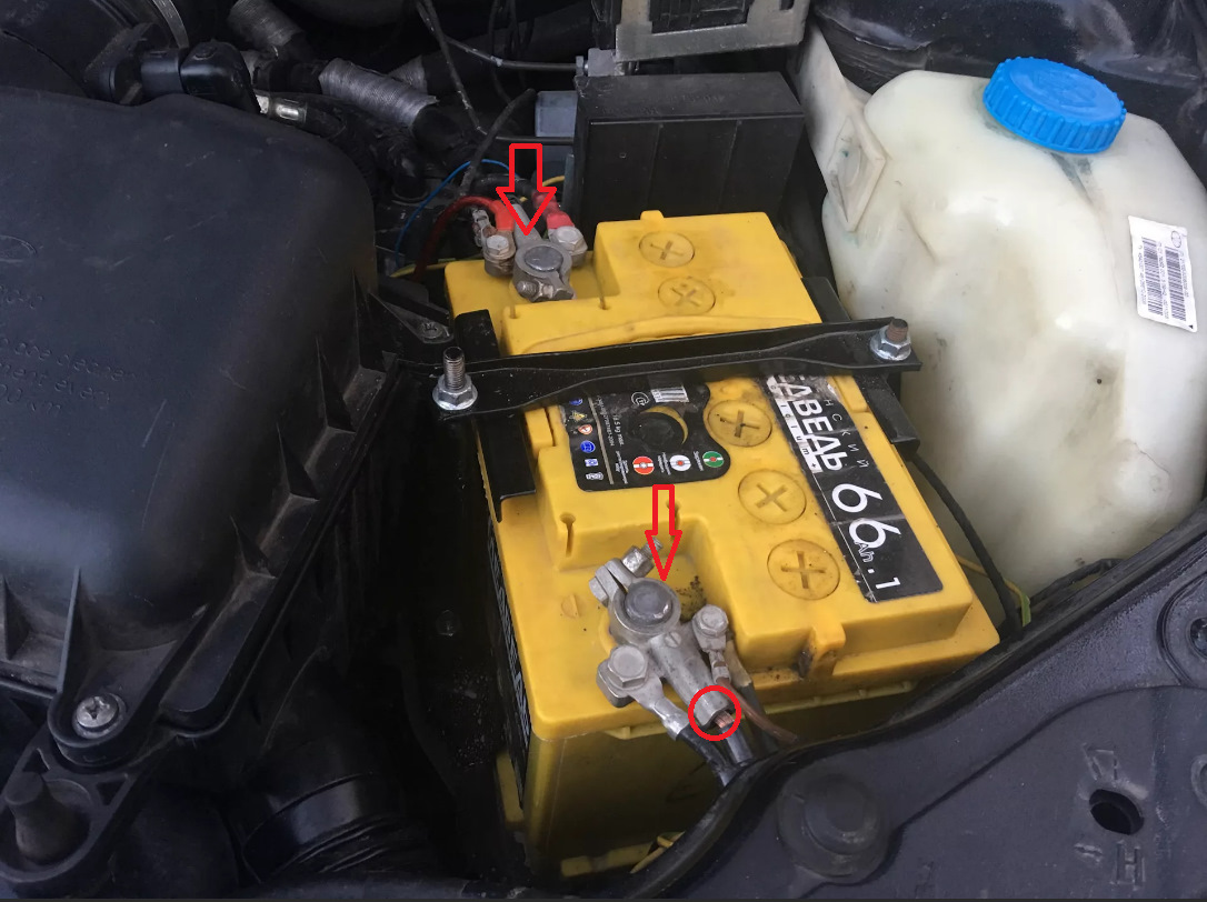

Включены только габаритные огни. Замерил падение напряжения на участке шпилька генератора-плюсовая клемма АКБ. Падение напряжения около нуля, что хорошо. Включил дальний свет, обогрев зеркал, печку на 4 скорость. Падение напряжения на указанном участке уже 0.4В. Это много.
Затем с той же нагрузкой замерил падение напряжения между плюсовой клеммой аккумулятора и приходящего с нее же красного провода в монтажном блоке. Падение равно нулю.
Затем замерил падение напряжения по "массовым" проводам. Падение напряжения между минусовой клеммой АКБ и металлическим кронштейном над монтажным блоком равно нулю. Падение напряжения между минусом АКБ и массой на двигателе в режиме нагрузки не превышает 0.1В. Это мало, что хорошо.

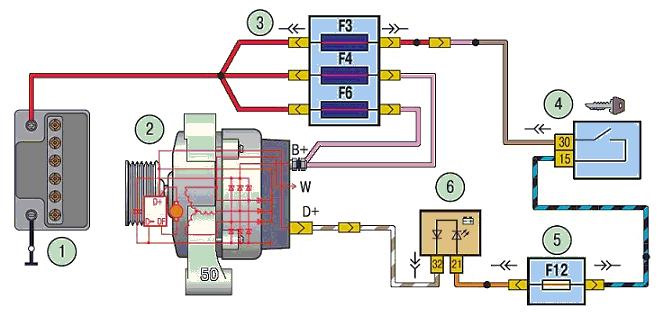

Таким образом единственный участок электропроводки с относительно большой просадкой напряжения в 0.4В — это участок от шпильки генератора до плюсовой клеммы АКБ. Здесь и решено было проложить доп провод.
На самом деле от шпильки генератора в одной гофре идут 2 провода сечением не то 4, не то 6мм^2 (сейчас не помню). Провода розового цвета и приходят они каждый на свой предохранитель номиналом 60А (оба синего цвета) в основной блок предохранителей-черная коробочка под капотом возле АКБ.

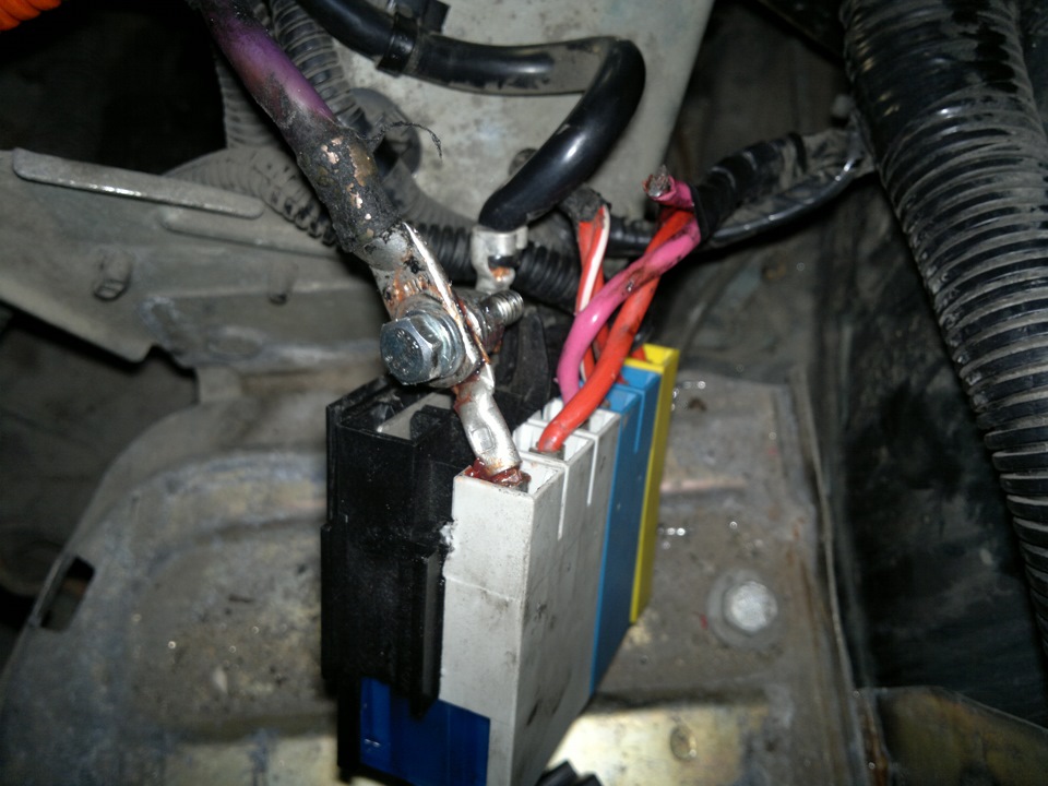

Вот к этой коробочке и проложил многожильный провод сечением 10мм^2. Штатных проводов два, а я проложил один, но значительно толще штатных. Решил подключить проложенный провод к одному из штатных розовых проводов. Здесь встал вопрос: как подключиться?
Можно, конечно, бросить провод до +клеммы аккумулятора через дополнительный предохранитель, но у меня на клеммах аккумулятора уже столько всего-черт голову сломит. Вот и пришлось тащить до черной коробки.
Достать непосредственно разъем с розовым проводом из пластикового корпуса я не смог. Очень уж мощные эти разъемы. Поэтому решил просто перекусить один из этих проводов.
Затем провод, отходящий от предохранителя, оконечил клемником при помощи пресс-клещей и соединил болтом с клемником нового провода.
И напоследок хорошенько произолировал хб изолентой болтовой, как болтовой контакт, так и откушенный старый провод со стороны генератора.
Таким образом, я просто заменил один из существующих штатных проводников меньшего сечения, проходящих от генератора до основного блока предохранителей, проводником значительно большего сечения. Просадка напряжения с включенными потребителями теперь на этом участке не превышает 0.1В. Это самый главный участок электропроводки, отвечающий за зарядку аккумулятора.

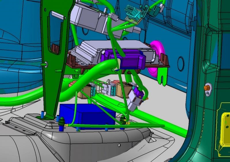

А вот, как выглядит блок предохранителей сверху
Провод, соединяющий непосредственно этот блок предохранителей с плюсом АКБ сумасшедшего сечения и на нем никаких просадок напряжения, естесственно, обнаружено не было.

Если вы все же решили прокладывать дополнительные провода, то включаем какие-нибудь прожорливые потребители и в момент, когда напруга просела замеряем напряжение непосредственно на генераторе. Если на генераторе с напряжением все ок, то замеряем падения напряжения на участке: шпилька генератора-плюс АКБ.
Далее замеряем падение напряжения на участке: плюс АКБ-монтажный блок предохранителей (красный провод сечением 4 или 6мм^2).
Далее измеряем просадку напряжения по массе между минусом АКБ и двигателем.

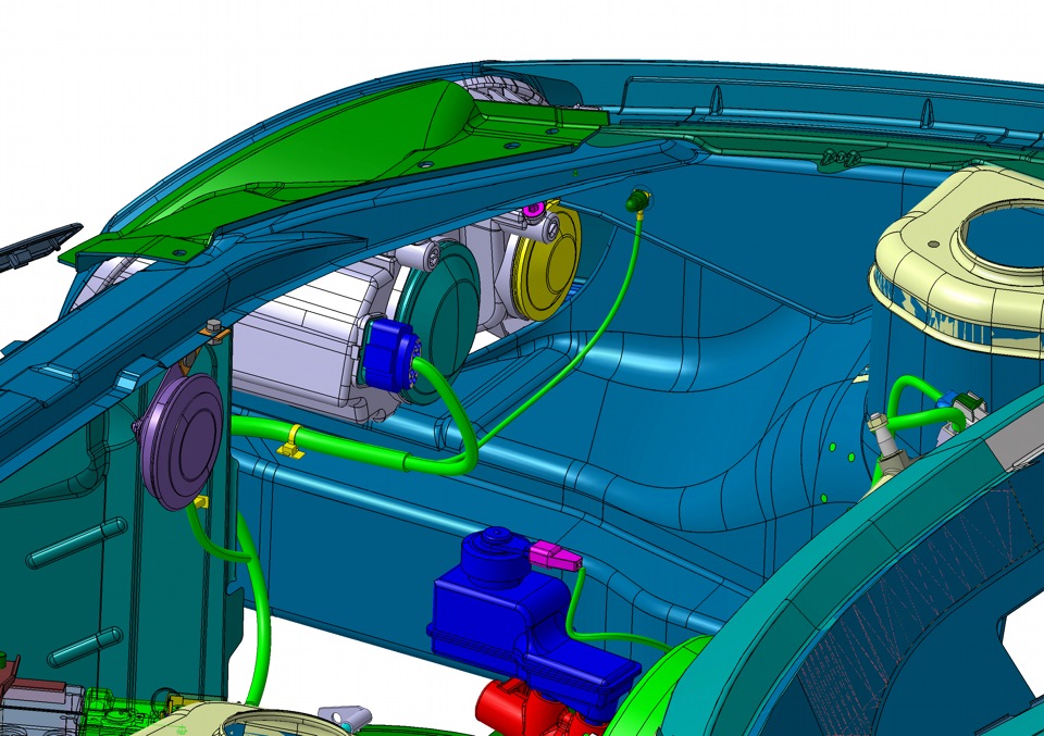

Далее между минусом АКБ и кузовом (основная масса на кузов находится на левом брызговике за левой фарой)
Также для успокоения можете проверить падение напряжения между минусом АКБ и массой на правом крыле
Ну и массы кузова на кронштейне и в районе ЭБУ

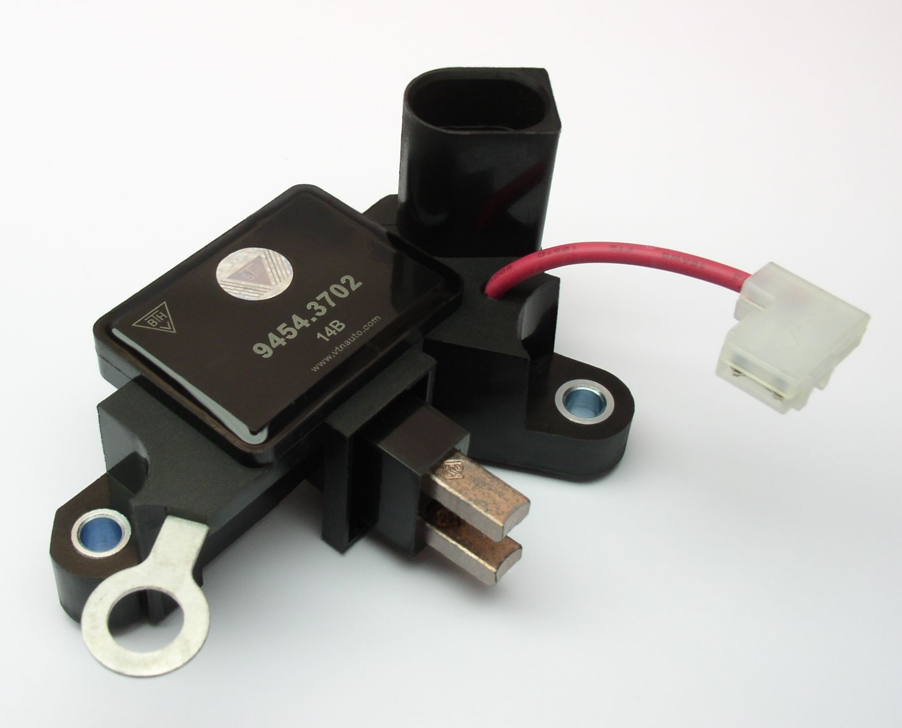

Регулятор напряжения нового образца? Похоже, что проблема с самим регулятором.
Вот такого типа
Это нового образца. Проблема вероятнее всего в нем

Почему вы подключились только к одному розовому проводу? Два провода идут паралельно от генератора к блоку предохранителей, где подключены так же паралельно к двум предохранителям по 60А, то есть общий номинал 120А. У вас получилось, что в основном нагрузка приходится на один из двух предохранителей.

Хочу это сделать, потому что считаю, что потребителям критически не хватает массы. После замены ДУТа, при включении доп потребителей отключается стрелка на панели)))
Все массы видны на картинках. А стрелка указателя температуры не пляшет при включении доп. потребителей?
Все остальное работает как часы, у дворников только на пару дней скорость сильно снижалась…
Mozgach

Вот у всех просаживается напряжение при включении энергоемких потребителей, а у меня наоборот повышается напряжение в бортовой сети-при включении электровентилятора.подсоедененого к генератору
Как он включается по бортовику показывает 15.4-15.6 В
В остальных случаях 14,2
Почему так происходит ? подключил все правильно, через разгрузочное реле.
Не сгорит ли регулятор напряжения в самом генераторе ? не выкипит ли АКБ ?
Весь мозг сломал уже, ответа не нашел нигде (

куда копать?поменять РН?но на какой?говорят в 115-х генераторах какие то фильдипёрстовые РН стоят, моторолла…
Менять РН. Это давняя болезнь генераторов КЗАТЭ 115А.
Балин, ребят. Вы мне сейчас идею подкинули, насчёт РН. Я недавно трёхуровневый от Энергомаш ставил. При прогретом двигле стабильно 14,6 В.
А потом когда ремень засвистит, напруга соответственно падает. И в какой-то момент я совсем на аккумуляторе еду. Потом перестаёт свистеть, а напруга не восстанавливается. При этом зажигание выключаешь, снова запускаешь и всё нормально. Кажется, теперь я догадываюсь, кто мне мозги е.ёт. Товарищ РН. Спасибо, ребят!
А когда напруга пропадает, значок аккумулятора на приборной панели загорается?
Нет, не загорается. Просто по вольтметру смотрю, вольтметр сам ставил, напрямую от аккума провода провёл. Вот и ломаю сейчас голову: либо регулятор барахлит, либо генератору капут.
Может ведь быть такое: от нехватки выдаваемого тока ремень свистит и генератор глючит, а потом он просто на ходу не возбуждается?
Скорее всего дело в регуляторе, потому что у меня такого никогда не наблюдалось.
Mozgach
На какой? Номера не подскажешь?
У тебя стоит скорее всего корейский (или китайский) регулятор TRT5-01. Выбрось его. Поставь 849.3702 или ВТН 9454.3702

А зачем ты обрезал провода при входе на преды. Можно ведь просто пусть дополниьельный провод прям на акум со своим предохранителем тоже на 60 ампер.

Так ведь можно было дубль от "+" генератора к "+" АКБ кинуть через колбу на 60А, а один из штатных предохранителей вытащить, чтобы родную проводку не кромсать.
Если отдельным кабелем КГ16 (КГ25 или КГ35) тянуть напрямую на плюсовую клемму, то какой предохранитель ставить?
Не понял откуда и куда тянуть?
