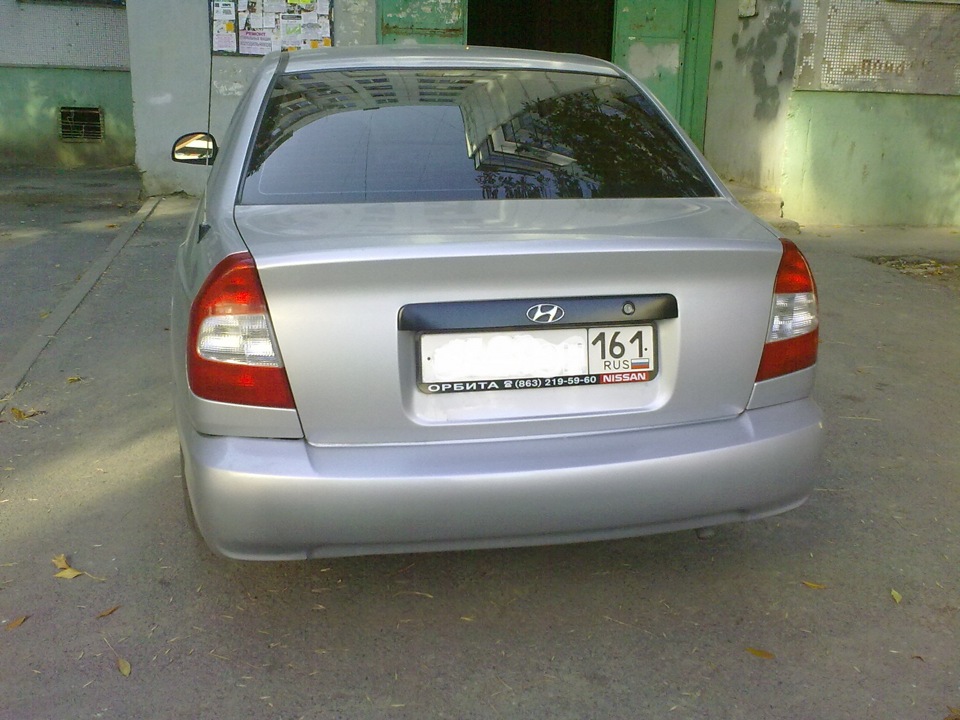

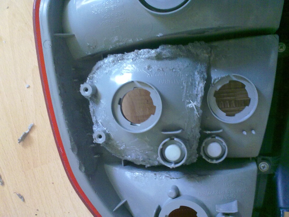

Решился на конец сделать это) Долго шарился в интернете, смотрел как же мне лучше это сделать, в итоге взял тупо паяльник и начал.
Процедура заняла часа 4, причем часа 3 потратил на первую, а вторая вообще мгновенно сделалась. Говорю сразу, самое сложное это достать саму желтяшку. После запайки фары, шев лучше всего залить герметиком (мало ли что)
Вид у тачки сразу на 5 баллов стал

да, самое трудное это достать саму желтяшку, и так же на вторую ушло в два раза меньше времени и 2 раза аккуратнее получилось, пропаивал выжигателем полоску с 1 см, брал полотно поломанное по металлу и перпендикулярно как банку консервы минут за 20 вскрыл. А с первой надышался пластмассы этой, мама не горюй)
