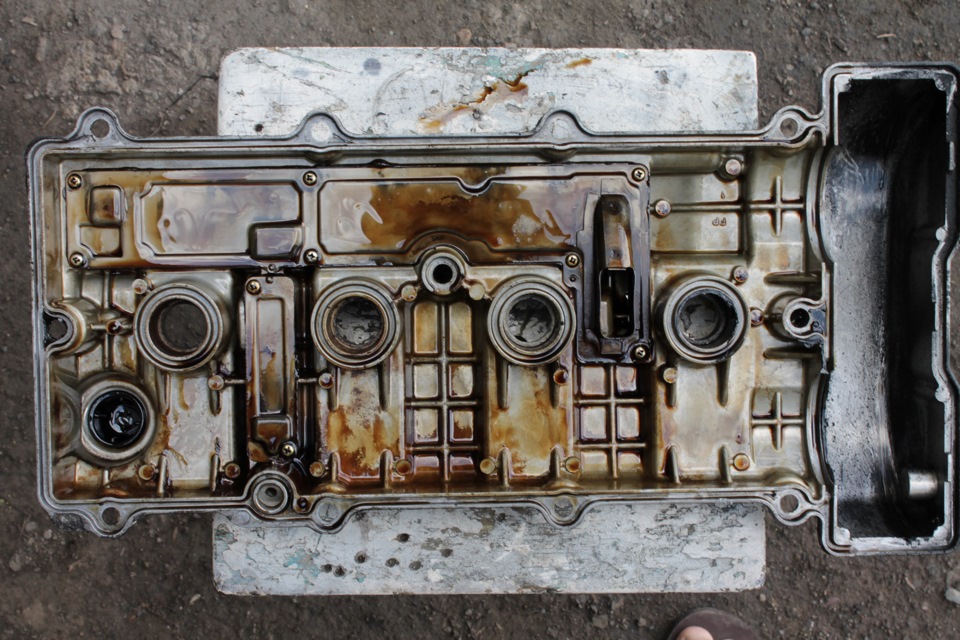

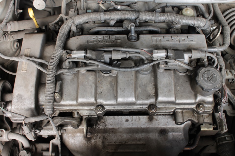

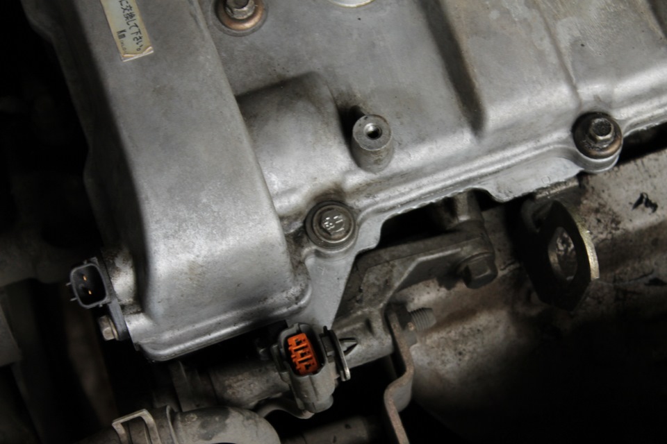

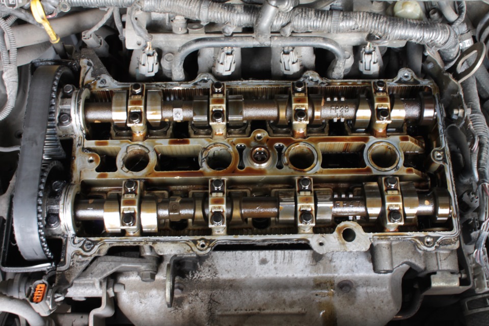

В январе или феврале когда были лютые морозы, в очередной завод ниже -30 давануло прокладку, масло повалило в свечные колодцы, это я заметил когда менял свечи, потому что мои залило и вот только сейчас дошли руки поменять эту прокладку, потому что в св. колодцы набежало довольно приличное кол-во, а подозрением проверить свечные колодцы был налет на резинках, которые глушат отверстия на крышке. На фото не совсем видно, так как двигатель помыт, но все же, вот наш клиент, крышка клапанов собственной персоны)
Снимать крышку не сложно, очередность откручивания болтов смотрел по книге

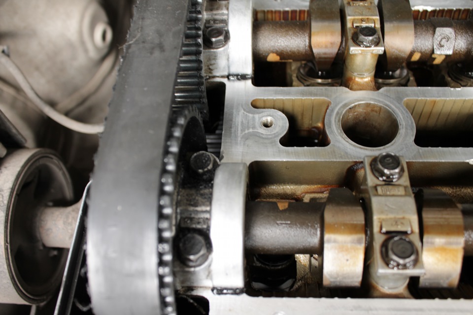

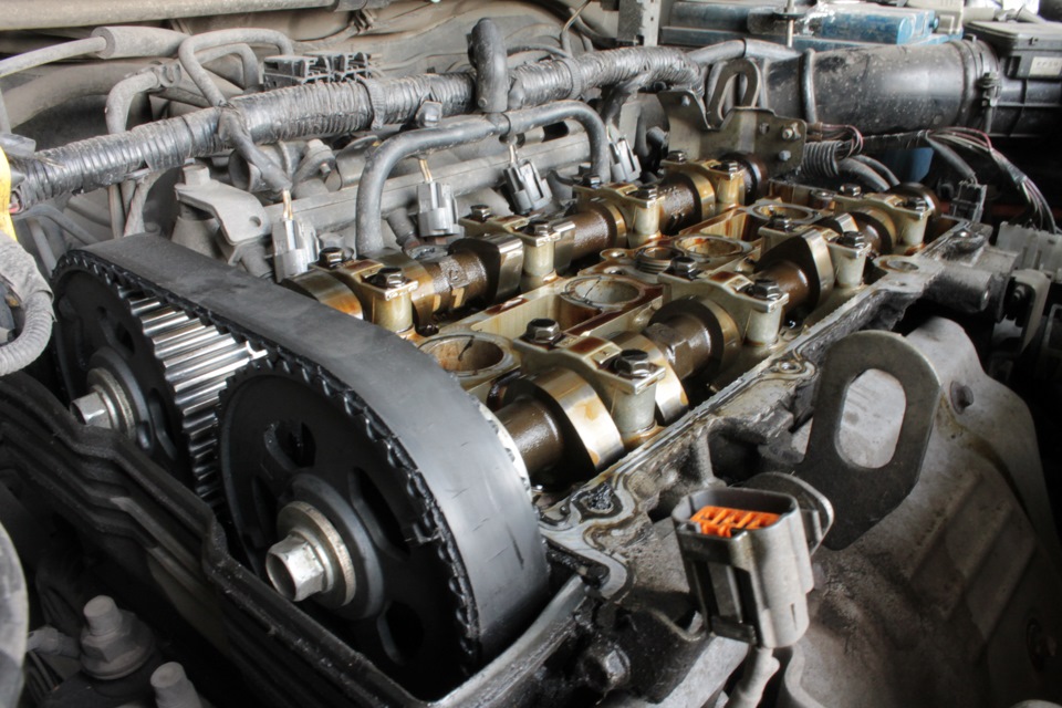

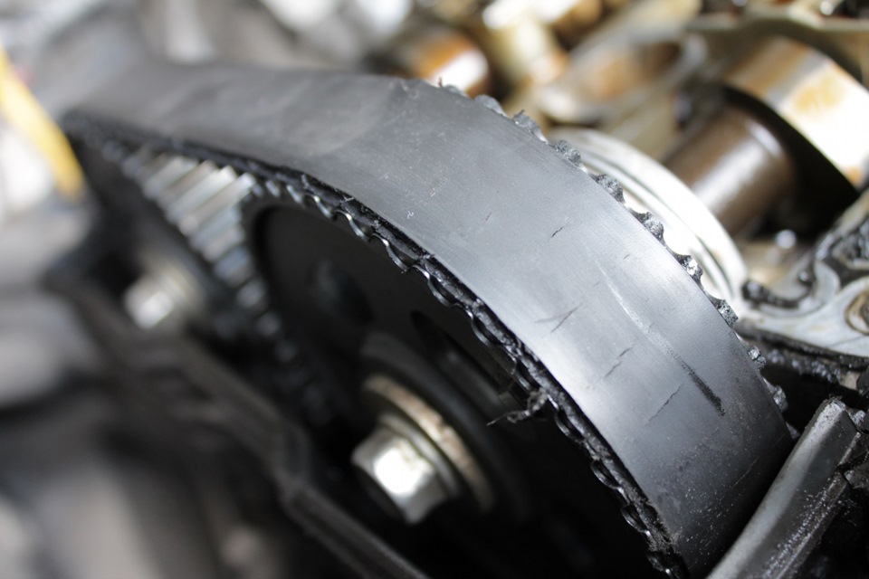

Все говна и герметик отмываем, кстати заметил ремешок ГРМ уже после 20 тыс.км в трещинах, досадно, быстро он погибает уж совсем, замечу что ремешок, что прокладка не оригинал, дубликаты, не самые дешевые, но все же…

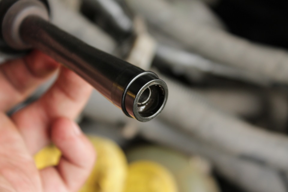

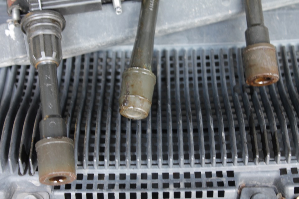

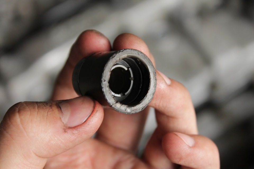

Все наконечники в масле, больше всего масла была в 1 и 2 свечных колодцах

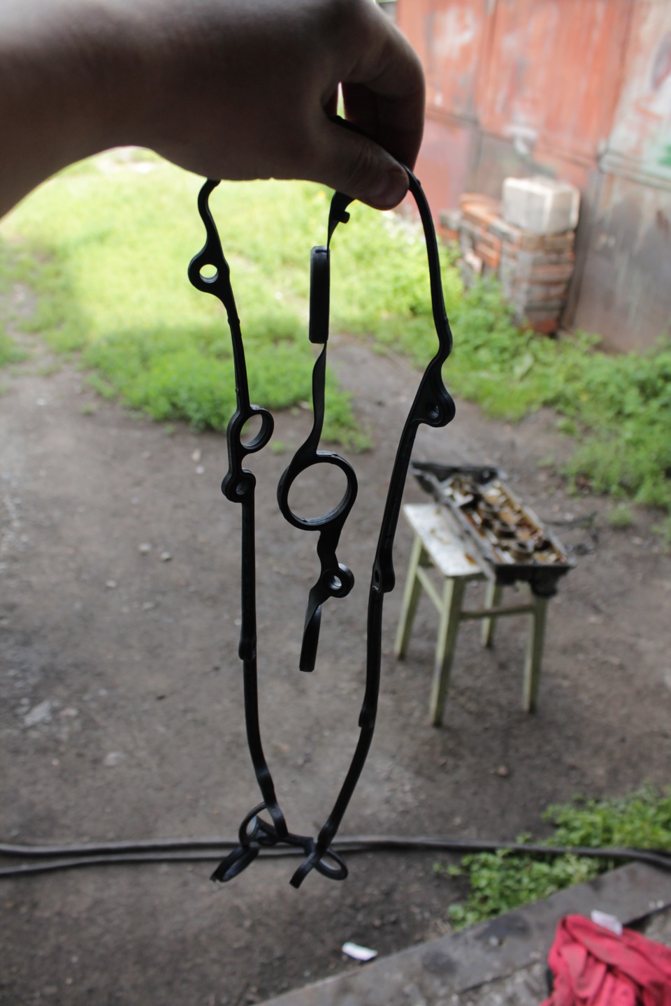

Нью прокладка, ориджинал Mazda 810 рэ с эгзиста

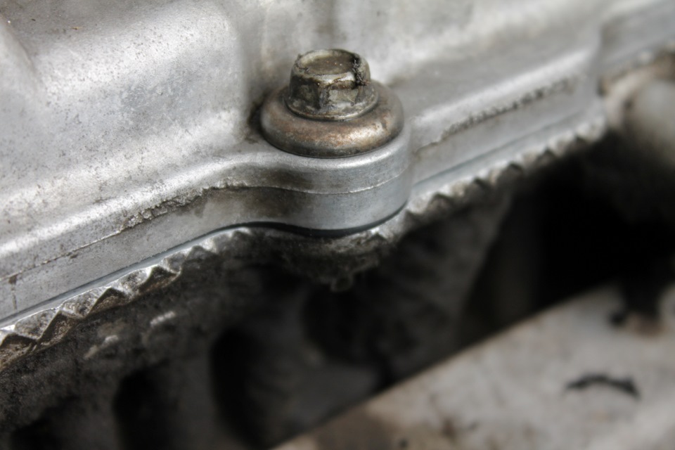

Когда покупал машину, промазали все герметиком и сверху прокладку, возможно это и был трабл почему давануло прокладку, на форумах почитал, мужики пишут, что мазать не надо, а только там где шкивы распредвалов по уголкам, так и сделал
И все собираем обратно, обезжирив конечно же, динамо ключа естественно у меня нет, прижимал прокладку до тех пор пока ее не начнет немного плющить, это визуально видно, а где не видно, старался прикладывать одинаковую силу. И да, когда снимал крышку, многие болты почему то оказались вообще открученными, на форуме много писали об этом, видимо болты сами раскручиваются от вибрации или еще чего…
И без проблем никуда конечно, про*ал болтик один, пришлось было искать новый, благо в гараже этого добра много, зараза болт куда то упал за двигатель и где то там же остался, но я не теряю надежд его найти, мож когда выезжать буду из гаража вывалится, а то как то с один "левым" болтом не комильфо(
Еще с наконечников катушек, с пары из них отвалились уплотнительные резинки, они садятся в паз нормально, но плохо там держатся, все обезжирил и засандалил на герметик

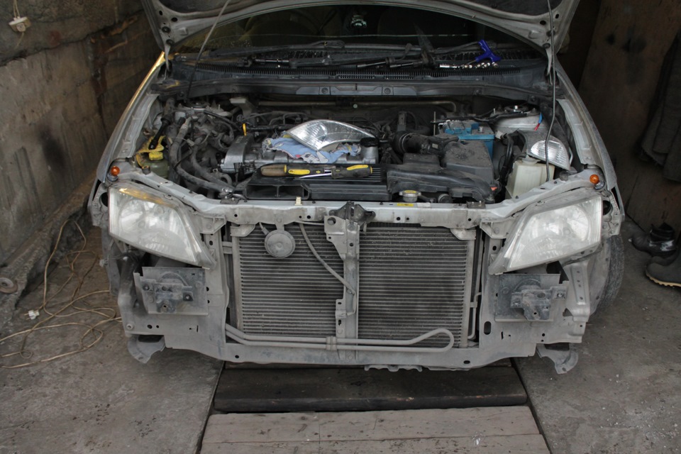

Так же положил начало кузовным работам, сдернул передний бампер не успел с ним ничего сделать, так как уже вечер и хотелось домой, в следующий раз приступлю к подготовке бампера к покраске)

Я кстати бампер снял, тоже думал весь радиатор в мухах будет, на удивление вообще чистый, пару мушек и все, хотя по трассе когда идешь, вся морда ими залеплена)
Бампер красить будешь?
Да, он весь в сколах, вообще ужасно выглядит, его до меня плохо очень сделали, прям на старую краску покрасили, шалушиться стал, я вот все снимать буду, в пару местах запоять надо снизу, ну и естественно, шпакля, грунт, краска, все как надо)еще арки буду задние переваривать и если бампер получится нормально сделать, то задний бампер сделаю и крышку багажника после аварии)еще бы двери по хорошему, потому что когда покупал скользом задняя левая была шеркнута и мне на стоянке скользом переднюю левую шеркнули, когда грязная не видно, когда чистая глаз мозолит блин)
