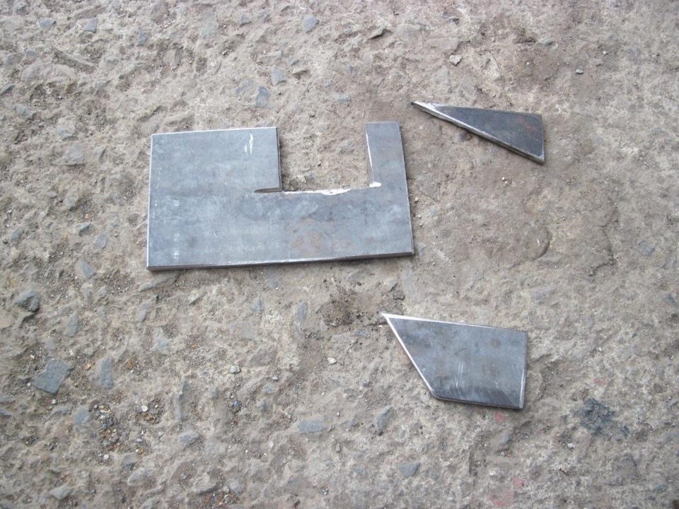

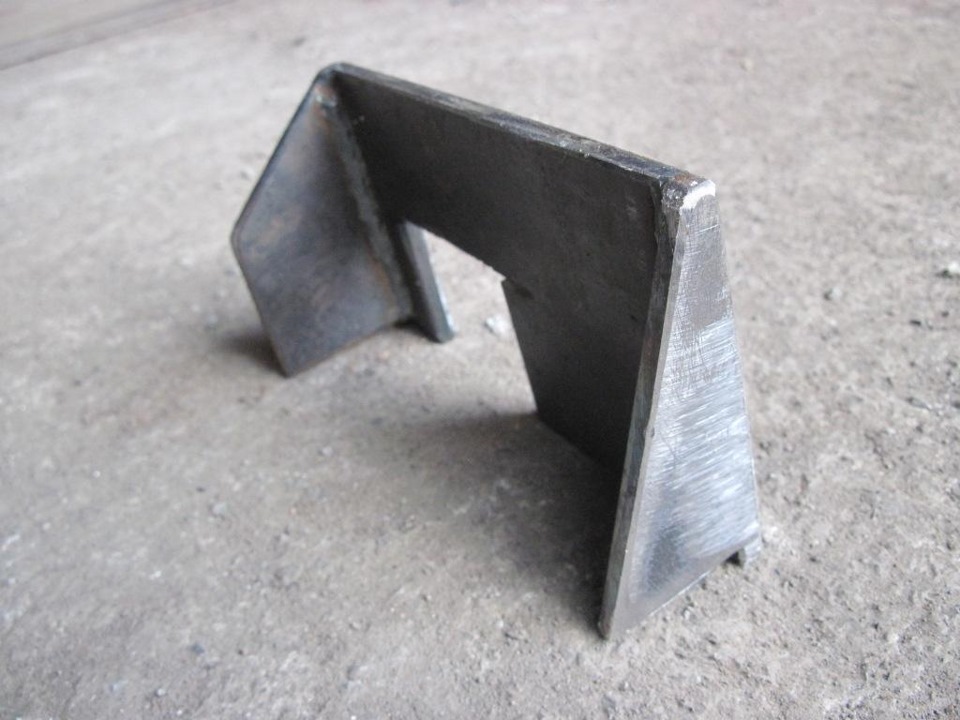

Как было сказано в предыдущей записи (Ровная черепаха), собирался я переделать ручник. Вот собственно, что получилось. Был куплен ручник от ваз 2101-07 и тросик от Газели (передний). Сварил кронштейн из 5мм железа и приварил к сиденью. Немного переделал тросик, отрезал головку от вазовского тросика и приварил к газелевскому. Подключил электронный указатель, ну а дальше почти без переделок. Теперь ручник под рукой намного лучше старого костыля и держит отлично.

а как сделать чтобы ещё и держал?
Ну чтобы держал конкретно, нужно делать ручник на дисковом тормозе, а так вполне хватает и этого.
