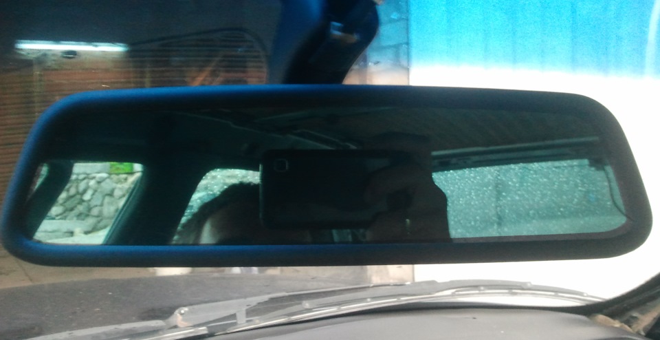

Перейдем к самому интересному на мой взгляд — к зеркалу. Конечно же я не смог удержаться, чтобы не разобрать его и не посмотреть, что же там внутри!

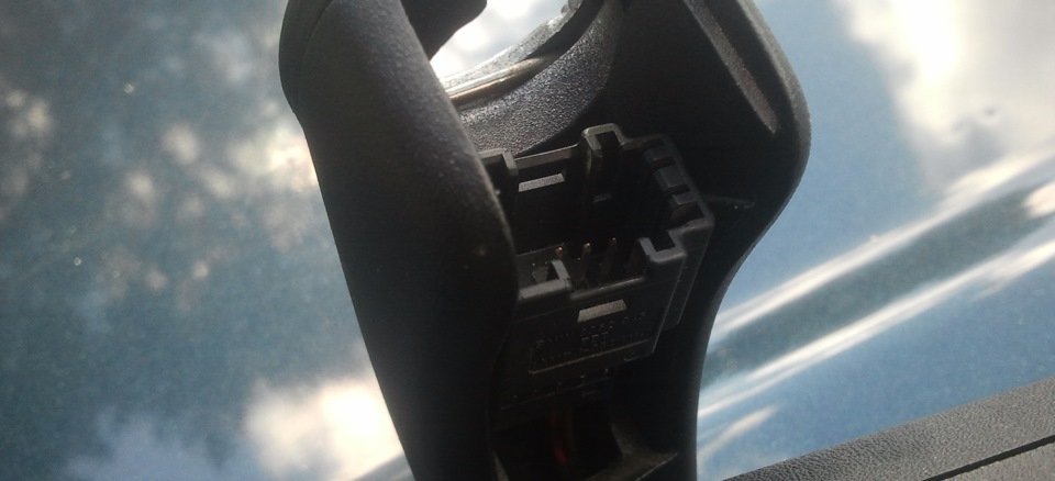

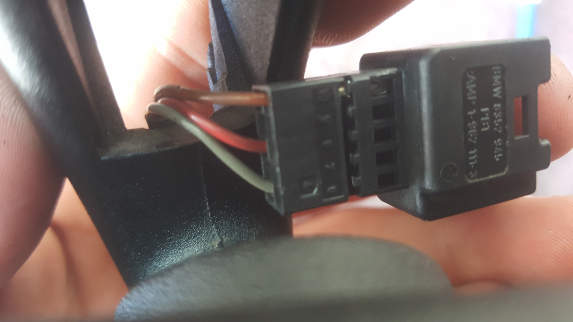

С его подключением тоже была проблема. Дело в том, что на E34 существует около пяти разновидностей зеркал. Всякие зеркала-фотохромы, зеркала с сервоприводами, зеркала с приемниками штатной сигналки и так далее. Разновидностей разъемов — три. Угадать, какой разъем лежит в вашей машине достаточно сложно, но то, что у вас есть разъем под подобное зеркало — вероятность 99%. У меня он был спрятан под потолком, в районе козырьков. Ну и естественно, он не совпал с разъемом на зеркале. Что убило, так и на зеркале и в проводке были разъемы типа "папа", т.е. и тот и другой со "штырьками".
Можно конечно было обрезать провода и спаять их напрямую. Ну или попробовать найти/заказать нужную фишку и перепиновать разьем. Но я пошел другим путем — с помощью компьютерных разъемов и паяльника сделал переходник:
Там всего то три провода (плюс, минус и задний ход), по цветам с проводкой машины они совпали.
После подключения незамедлительно начал тестить зеркало. И оно работает!
На этих фото разница не так заметна, на самом деле темнит оно довольно сильно и довольно быстро, 2-3 секунды.
Помимо своих функций оно и выглядит интереснее, и места в корпусе достаточно много для того, чтобы интегрировать туда, например, радар-детектор. Или видеорегистратор… =)

как делал этот переходних точнее из каких именно деталей компа брал разъёмы?
Разьемы от флопиков )

Реально доустановить с 0 такое зеркало? вижу 3 провода + — и еще + для вкл/викл?
Реально. В тексте сказано про третий провод.
невнимательный) спасибо!
Darktroll
при вкл. заднего хода оно не затемняется? можно ли обойти этот провод?
Ну не подключай его просто и все )

круто но у меня в зеркале 10 контактов :)
Pin 01 — сигнал заднего хода
Pin 02 — "+"
Pin 03 — "+" от зажигания или радио
Pin 04 — Diagnose TXD
Pin 05 — сигнал зентрального замка "закрыть"
Pin 06 — сигнал зентрального замка "открыть"
Pin 07 — сигнал свет в салон "включить"
Pin 08 — Diagnose RXD
Pin 09 — не занят
Pin 10 — масса
о как :)
Есть и такие фишки =)
ага но это еще не весь прикол :), из жгута в машине выходит три провода :) минус (масса) и еще два :), на заднюю передачу не реагирует ни один :) но прикол еще в том что, один из них плюс (всегда) а второй плюс включается когда я включаю свет, но при это первый плюс пропадает… ваще мистика какая-то :). я подключил, зеркало работает ( у него еще просто контакт на сигнал для затемнения наружных зеркал есть), но на заднюю передачу не реагирует ни как, до вчера было пофиг, но блин парковался, а какой-то перец сзади светил нихрена не видно :)
Так при заднем ходе оно должно было в любом случае растонироваться ))
фигушки там :) я же говорю ни один провод не реагирует на задний ход :)

Молодец. Вот заинтересовал один вопрос. А как ты одел термоусадку на разъем? залез по ширине? На глаз замерил. Не пролезла бы небось через "худой" разъем. Вечная проблема.
Повытягивал пины с разъема, продел с легкостью термоусадку, всадил обратно пины и подогрел )
Разъем то разборный )
А я все так и не могу понять как их туда засовывать или вытягивать… Собирал герметичный… фуфло какое то получилось :(((((
Пины держатся по принципу рыболовного крючка. Посмотри на фотку моего переходника. Видишь металлические контакты? Вот это и есть те самые крючки. На них слегка надавливаешь и вынимаешь свободно пин. А перед засовыванием отгибаешь обратно.
Понял. С обычными разобрался
А ты припаивал провода к ним? У меня вечно коряво все получается. Хотя просто ленюсь и не подтачиваю олово + не фиксирую. Трясется все. Ато недавно прочитал про обжим. Но не верится. Окислится же
Так спросил на всякий случай
А вот с герметичным труднее… Они внутри… Еле запихнул туда.
Я паяю с кислотой для пайки, а не с канифолью, как по старинке. Паяется отлично, держится мертво. Просто нужно потренироваться. )

Как на практике зеркало с затемнением? Хорошо помогает? Зачем ещё один провод на задний ход?
Вот задние плафончики я бы себе поставил)
Еще как помогает! Уже опробовано! ))
Когда заднюю включаешь — зеркало растонируется в любом случае, дабы не препятствовать видимости.

да! оно у тебя авто или с переключателем?
Полностью автоматическое и не такое громоздкое как с переключателем. )
отлично! у меня с переключателем стоит…но разницу если честно я не заметил) что оно выключено, что включено! возможно дело в тонировке!
Может быть. А может оно у тебя не работает? ))
все возможно
BMWStyle34
да на тонировке, ты просто закрой датчик со стороны лобового и она затемняется

я про зеркало
А что такое зеркало фото-хром? ну в смысле какую функцыю оно выполняет?
После первой фотки первый же абзац. Ты только картинки посмотрел? )))
Нет! я перечитал абсолютно всё! ток не понял сначала с фото-хромом у тебя зеркало или нет)
Не, у меня электрохром )
Вот видишь! ещё лучше, у тебя вообще электрохром ! тогда что такое фотохром?
Фотохромные стекла сами темнеют при воздействии света. Точнее не света скорее, а ультрафиолетовых лучей. Кароч от солнечного света только. Линзы-хамелионы в очках видел? Ну вот это фотохром. А электрохром темнеет под напряжением. Нужное напряжение вычисляется платой, основываясь на показаниях датчиков света (любого света), которые стоят с обоих сторон зеркала. Как-то так =)
Вооооотттт она истина, точнее то что я хотел узнать =)
спасибо за инфо!

Молодец что не колхозил с проводкой. Хороший переходник изобрёл!
Это да. Уже вот думаю, что и на хай-приборку можно было не колхозить, а сделать переходник…
Спасибо!

а от чего идет проводка на фишку? грубо говоря, что управляет затемнением?
Плата, смотри фото. Спереди и сзади зеркала стоят фоторезисторы. Если тому, что обращен к дороге, скажем, темно, а в зеркальную часть попадает яркий свет — плата затемняет зеркало. Основан принцип затемнения/осветления, насколько я знаю, на жидких кристаллах.
т.е. по сути никаких дополнительных блоков для него не надо? выходит что оно можно сказать автономное, и всё что ему надо извне — только питание?
Да. Плюс, минус и провод с датчика заднего хода. С датчика нужен для того, чтобы при включении задней передачи зеркало автоматом осветлялось и не препятствовало обзору. Если этот провод не подключать — осветляться зеркало на задней передаче само собой не будет.

Хах ) Полазил по ETK. Оказывает такое зеркало как у меня заводом ставилось на E32, E34 E36 ) Так что ищи! )
супер! фотохром это оно или чтото другое?
Ну вообще это електрохром. Но интернет-неучи называют такие зеркала фотохромом. )) Если интересно, чем они отличаются — читай последний на данный момент диалог в коментариях. )
ну вот. на одного неуча меньше стало)))) спасибо!

сзади три варианта разъемов для плафонов… равно как и на зеркало.
опции все полезные! молодец!
По ETK — два. Ну два вот у меня на фотках, а какой третий вариант?
третий вариант у меня.
сзади два разъема идет на плафон.
и на зеркало. у тебя черный на 3 пина, у меня белый на 3 пина.
Ну один разъем такой, а второй — однопроводный, так?
А что на зеркало, белый, корпус какой? Как у плафона или такой же мелкий и плоский? Я просто знаю что их три, но третий никогда не видел.
m.tarantinov.users.photof…v/115469725/211785154.jpg
Все верно. В проводке так и есть — два разъема. Для обычного плафона используется только большой разъем, для индивидуала большой и маленький. В рестайле же оба разъема объединены в один четырехконтакный вне зависимости, индивидуальный плафон или нет.
Так что все же два типа разъемов именно в проводке.
а на зеркало… гм. он не такой плоский. толще раза в два.
Понятно. Извращенцы ))
это точно!
