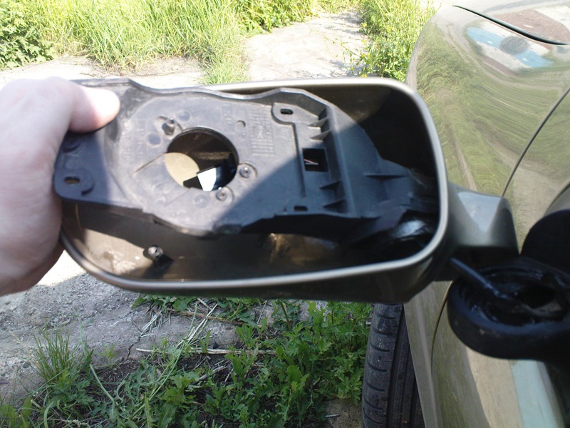

Почитав в интернете методику починки датчика температуры за бортом автомобиля, решил приступить к делу.
Первое что нам понадобится сделать — разобрать зеркало.
Для всего действа нам понадобятся отвертки такого профиля:

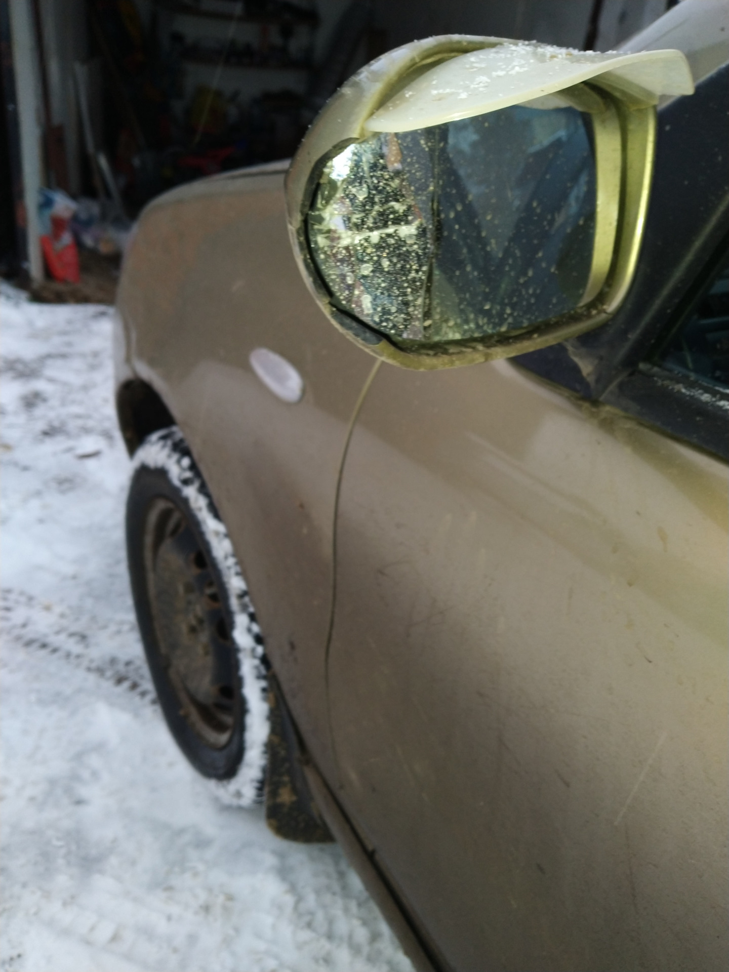

Центруем и опускаем зеркальный элемент максимально вниз. Стараемся просунуть пальцы между корпусом и зеркалом (кому позволяют пальцы) и тянем верхнюю часть зеркала, пока не отщелкнутся защелки. Тянем! не дергаем!
Потом подаем зеркальный элемент вниз и собственно зеркальный элемент снят.
Можно использовать какой нибудь рычаг для отковыривания зеркала. однако его стоит сначала смягчить. Иначе твердый материал может привести к сколу зеркала.

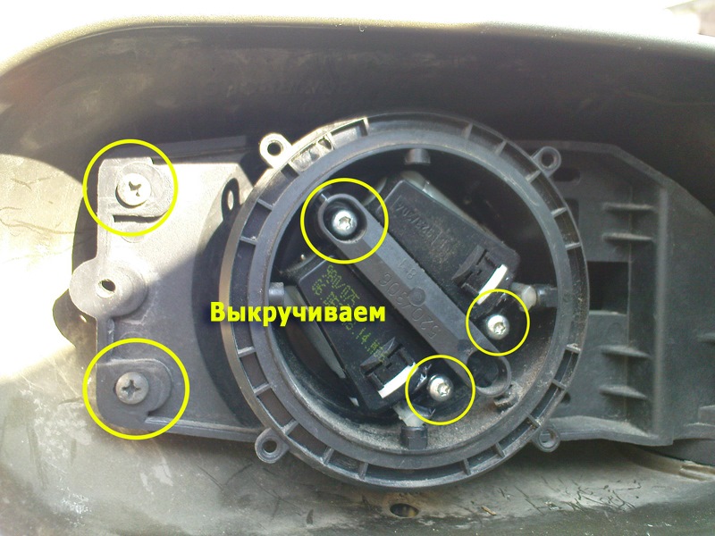

Далее нужно открутить внутри зеркала все что видите )
Отсоединить движок.

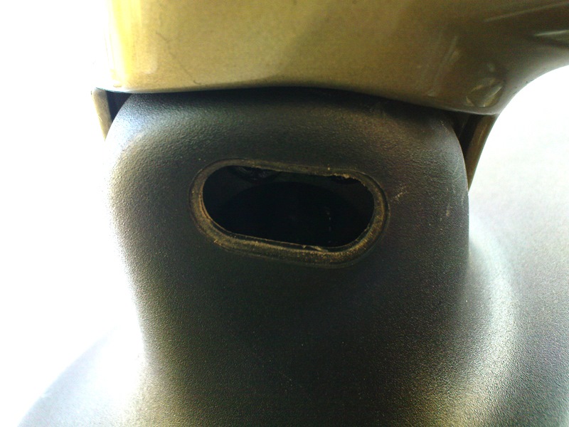

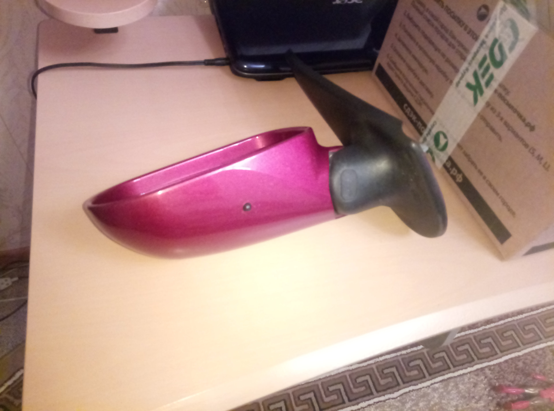

Далее смотрим на зеркало снизу. Там заглушка. Убираем. (убирается свободо руками и не надо ничего ковырять.)
Под ней нужно увидеть два шурупа.

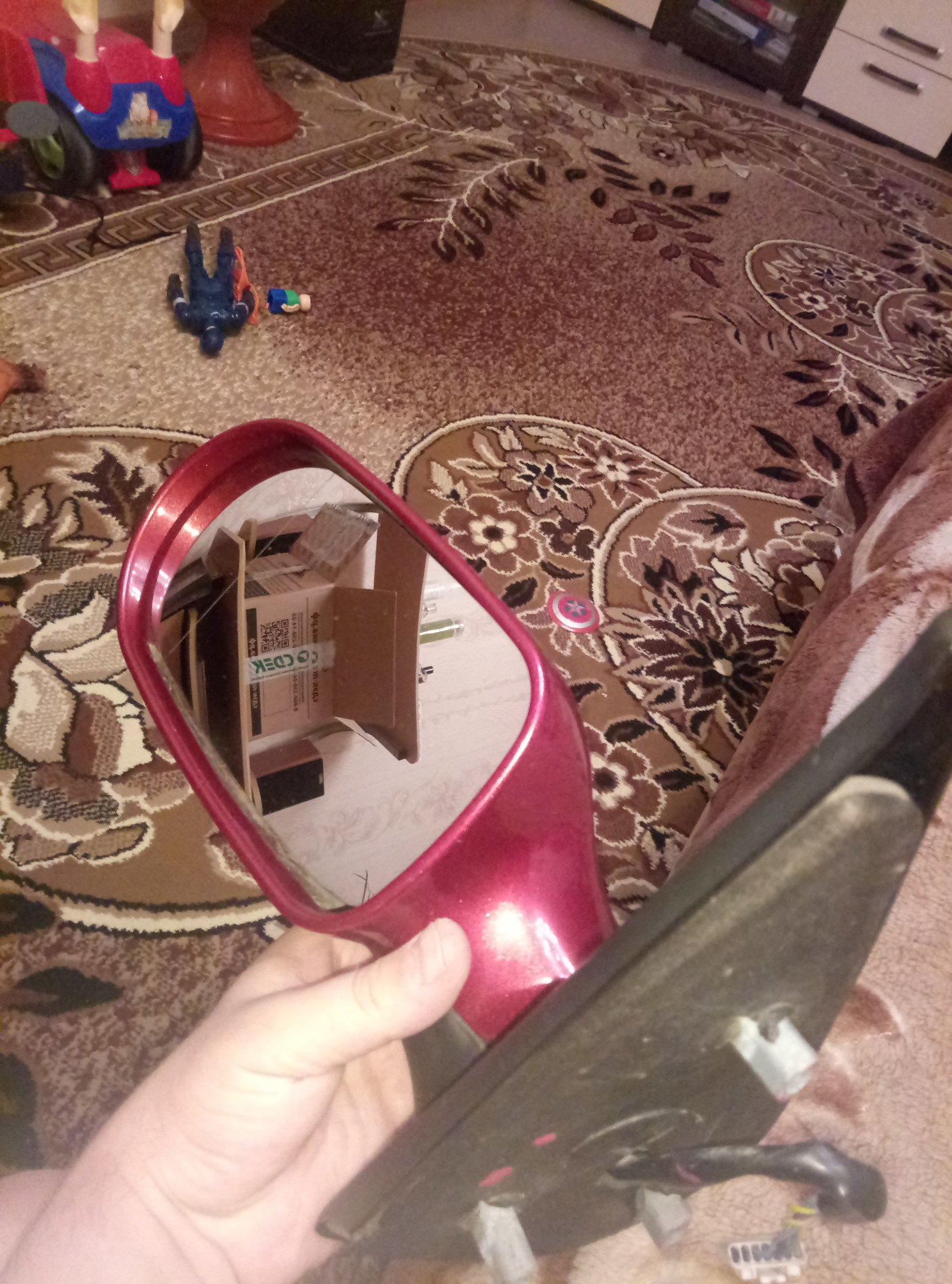

Дальше корпус зеркала подаем вперед.

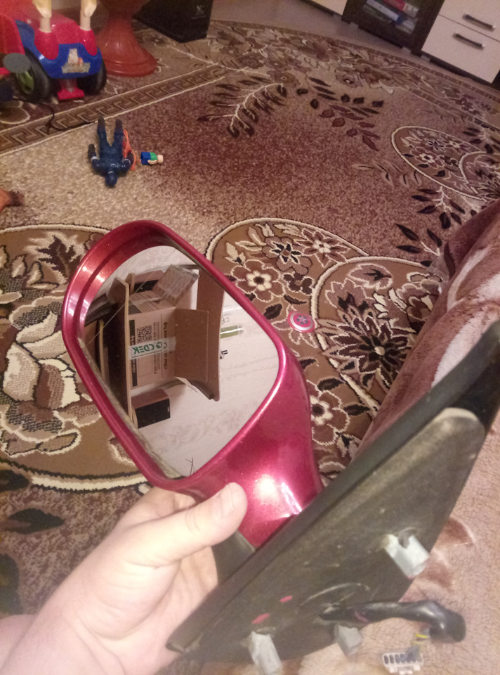

И оно вынимается из основания:
Выкрутив 3 шурупчика — вынимаем пластиковый каркас зеркала.
Собственно это и все. Зеркало разобрано.
Можно вынуть датчик и пойти его ремонтировать!

пытался открутить. у меня эти два шурупа внизу на мертво сидят. не смог открутить.

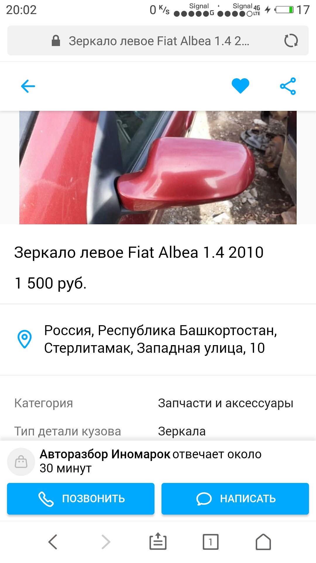

Приветы!Получается можно сам лопух отдельно заменить?Заказал новое зеркало за 1500 а в нем разъем который идет на блок управления зеркалом другой((
Хэх, может от палио лопух был…
Можно от старого примастырить разъем )
По каталогу все правильно бьётся, и форма все точ в точ кроме разъема

Вот я и думаю может сам лопух попробовать местами поменятт
ну таки да, а начинку переставить.
Интересно лопух зеркала продаётся отдельно?
Не встречал такого. Даже на разборке сомнеыаюсь что так продадут.
на разборке вчера купил
Sergej1985
да продаётся вчера купил
Так это зеркало в сборе, а не отдельно корпус.
отдельно незнаю вроде нет
tehnori72
А номерок не подскажешь, они по цвету идут, или красить нужно?
номера нет в поискавике на Авито нашёл там много по цветам попадаются, и синии, и чёрные, мне вот красный нужен был нашёл
Что-то у меня не снимается зеркало. Я его оттопыриваю и тяну вверх и не снимается. Боюсь сломать
Прогрейте авто на солнышке, что бы и зеркало разогрелось — тогда пластик мягкий станет и можно смело оттопыривать до снятия. Или феном задувать.
Первый раз всегда страшно)
Завтра днём попробую

ничего сложного нет на самом деле. Только с пазом возня гарантирована ))

Самое сложное в зеркале — отцепить зеркальный элемент и возня с пазом, что я указал )))
