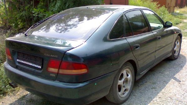

Ребята вообщем пропали тормоза. Ехал и на светафоре нажав на тормоз пропали тормоза=( вообщем начали прокачивать тормоза вышла тормазуха. и пчму то на мотре тоже оказалась тормозная жидкость. в чем проблема не знаю. тормозные трубки не проверял. вообщем вот такая проблемка настигла…=(

Да все уже сделали) там супорт свернуло. и из-за этого пошла пробка. это тормазная трубка сипелдаа. то что отрвало.)
А мож вакумник ? или цилиндр
где моторный отсек, когда прокачивали в моторном отсеке откуда то насипела жидкость а словит откуда не словил. но я так понимаю трубка из гтц навернулась…
там этих трубок навалом от абс и к нему мож во время замены мотора какую нибудь предавили вот и дала течь. а в каком месте жидкости больше всего ?
обычно передние шланги рвутся, у меня в прошлом году в мае месяце с левой стороны лопнул, я его поменял. в этом году тоже в мае правый лопнул… вот думаю в следующем году к маю купить опять что ли трубки?
яма покажет.
сам склоняюсь к трубкам если авто недавно зуб за сто могло где то перетереть у самого такая беда была.
починится нет нечего не возможного терпения и удачи
да вот и я так же думаю что перетерлись) ну загнать на яму нужно и смотреть все трубки
ну как колодки стерлись если бы то жесткий скреж и вибрация была б. а я вот грешу толи на целиндр толи на трубки и шланги.=)
да не приятный момент ((( у меня такая ситуация была на 9-ке отказали тормоза на светофоре слава богу пронесло… оказалось изношены тормозные колодки и поршень + протекал цилиндр, машиной пользовался второй день ехал в сервис…
