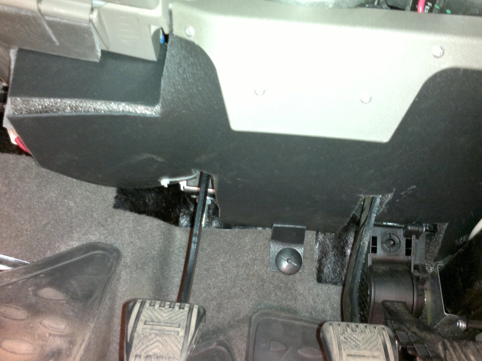

В воскресенье прикупил комплект брызговиков Sparco и лист Битопласта 10. Брызговики использовал не по назначению. Один порезал и приклепал части к пыльнику двигателя и к защите двигателя уменьшив количество щелей для поподания грязи в моторный отсек. Раньше после проезда по лужам часто ремень генератора свистел и на шумке капота грязная полоса над ремнем генератора была.
На счет эффекта от пыльника двигателя ничего не скажу пока что, дороги сухие. Кожух рулевой колонки больше не брякает на кочках, чуть поменьше стало слышно печку, двигатель и КПП, и самый большой эффект от шумки — заметно меньше стало слышно переднюю подвеску.
Еще, раз уж поехал в гараж избавился от дребезга рычага КПП, втулку не точил, пружины никакие не натягивал, просто пластиковые кольца в шарнире приклеил на двухсторонний скотч 3М к рычагу, заодно увеличил толщину шарнира за счет толщины скотча, теперь все плотно затягивается и не люфтит=>нет дребезга.

ручка КПП на скорости болтается?)
как на скотч приклеил пластиковые проставки, больше не дребезжало ничего, до этого доставало сильно, если рука не лежала на ручке то при 2500-3500 об дребезжала сильно
я по-другому сделал, расточил втулку и добавил медные кольца, в БЖ написано) сначала тугая была, а потом может рука приловчилась а может мягче стали)
