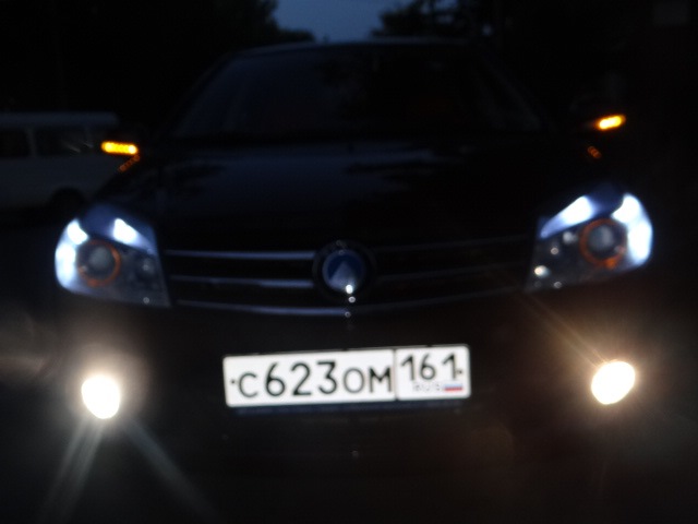

заменил последние родные лампы на передних фарах))) габариты и повороты)) теперь с переди полностью холодный свет осталось заменить зад и все будит айс)))
я тоже поменял сначало на светодиоды, а через месяц заметил что края диодов расплавились, брал помоиму по 4-е диода в ряд. Ели вытащил потом. нашёл обычные лампы, с синим стеклом и поставил их, сейчас отлично, кстати лампы по 180 рублей за пару, А по поводу замены ламп ничего сложного, в фарах похуже там усы которые держут лампы чуть длинее отверстий куда вставляются лампы я их пасатижами аккуратно выдергивал.Туманки проще лучше снамать их челиком там 2-а болтика на 7 предварительно открутив низ подкрылка ключ 10 или кристовая отвёртка.Я первый раз попробывал наместе, выскочил усик который держит лампу весь измучился но наместо так и невставил, так и пришлось снимать полностью туманки, зато сейчас 5 минут и готово, без дураков.

Вопрос. Менял на ближний и дальний лампы? Там H1, но гореть почему то не хочет нормально, еле еле горит. Если менял, можешь подсказать на какие?
сколько я ламп переменял на диоды и на вазах, на лифане, кроссе, нигде не менял, сигналы поменял на волжские тоже реле не менял.
а реле менять не надо а то говорят если светодиоды ставить реле надо менять
не знаю я не менял
можешь описать их замену?
молодец, только мне кажется в повторители надо было всё таки вставить жёлтые светодиоды так сказать по госту
ну у нас в городе я такие не нашол жолтые а вобще я и хотел белые что бы все в один цвет было ) осталось придумать где зерколо с белыми достать))
