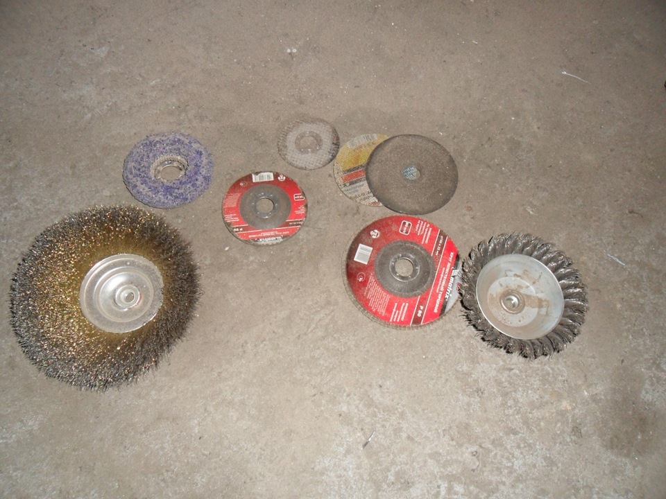

Десертом — гаджеты, к-рые я использовал в процессе зачистки подкапотки:
джентльменский набор у меня выглядит так:
И еще, посаны, берите, не пожалеете:
В подкапотном с ним особо не разгонишься, но зато на ровных, гладких поверхностях (крыша, капот, двери) работать — одно удовольствие. Снимает не повреждая металл, не делая значительных рисок. Я поначалу скептически относился к этому кругляшу, но после зачистки им части подкапотного -мое мнение резко переменилось.
