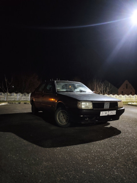

сегодня весь день ездил по городу, В один прекрасный момент поворачиваю ключем и авто не заводится… подумал, что втягивающая или акб, но как оказалось в дальнейшем, виновата личинка. Теперь она просто проворачивается, Хорошо, что руль не заблокировался… Долго не думая, взял отвертку в руки, снял рулевую облицовку и отсоединил фишки зажигания, присмотрелся и отсоединил часть личинки, к которой эти фишки присоединяются. Эта часть устроена просто, в середине ее находится штука, которая крутится и замыкает нужные контакты. Так я завелся, потеряв 15 минут)
Теперь вопрос: как безболезненно вытащить личинку? Смотрел сам корпус замка зажигания, крепится он 2мя болтами, но они слизаны от завода походу, чтоб не откручивали. портить не хочется, а делать нужно. Фото выложу позже.
Проворачивается ключ зажигания. Как вытянуть личинку?
Пробег: 302 300 км
FIAT Croma 1995, двигатель бензиновый 2.0 л, 116 л. с., передний привод, механическая коробка передач — поломка
