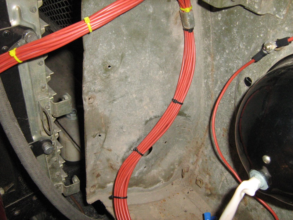

Продолжаем, тянем провода по правой стороне подкапотного пространства.

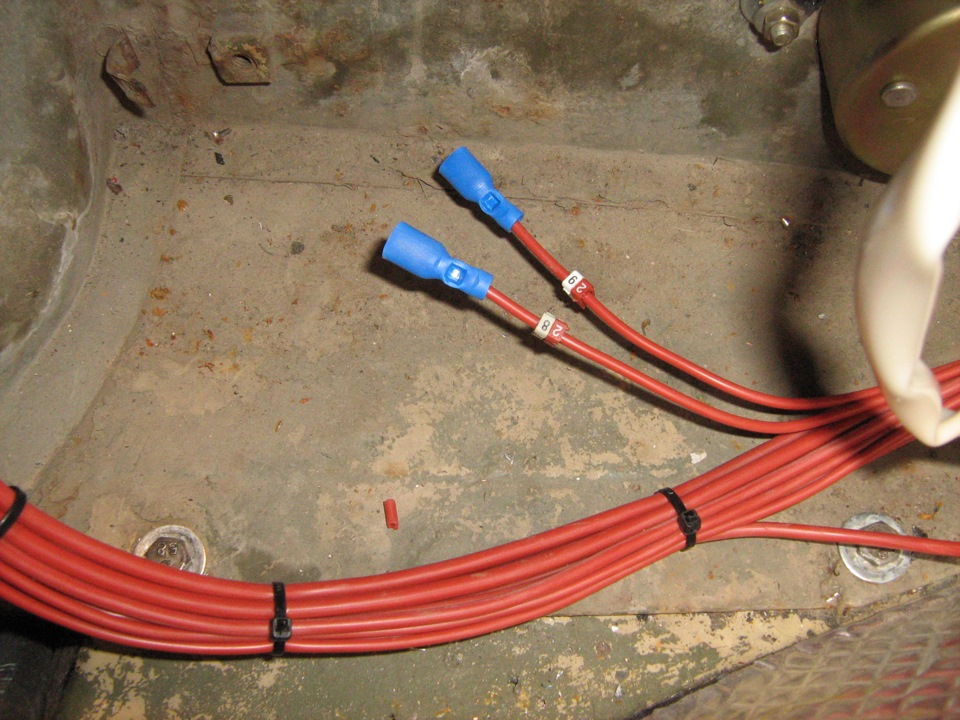

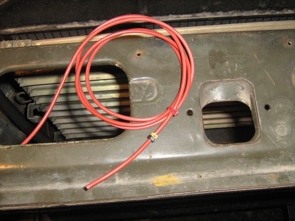

Выводим провод на противотуманные фары:

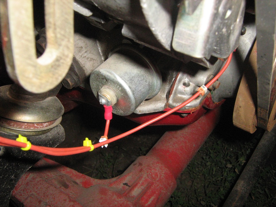

Прокладываем провод на датчик аварийного давления масла и подключаем его:

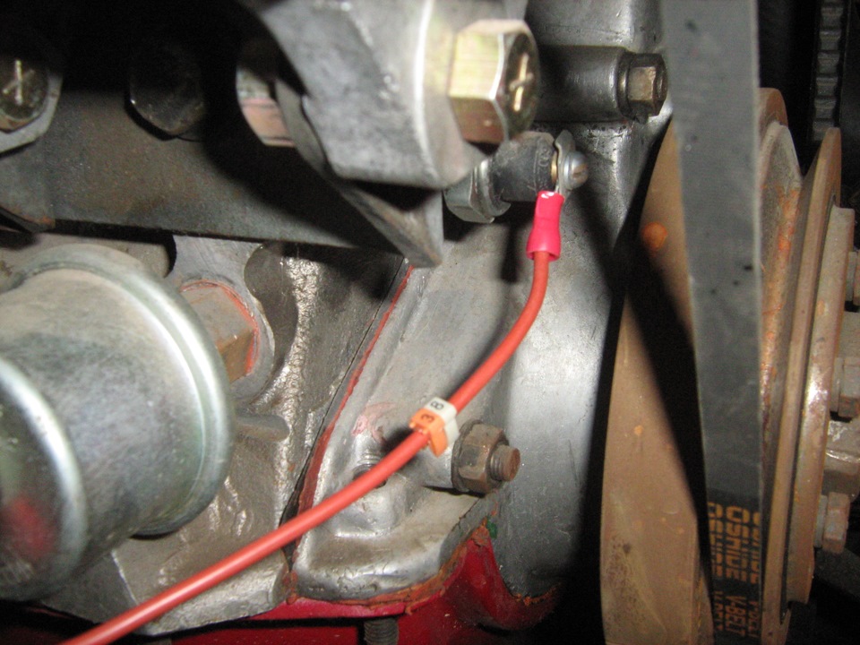

Так-же подключаем датчик давления масла:

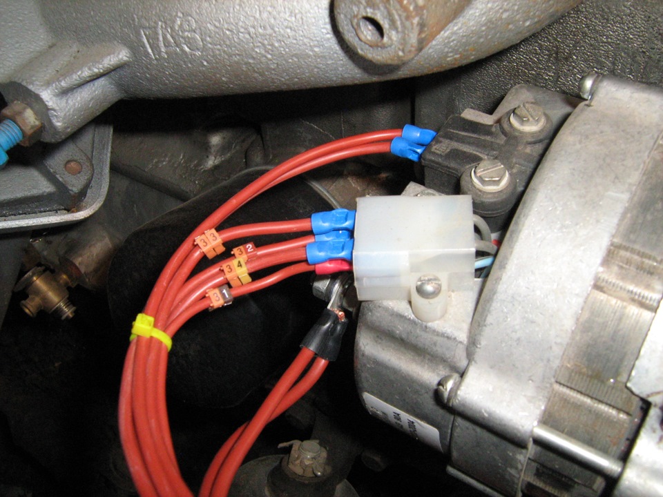

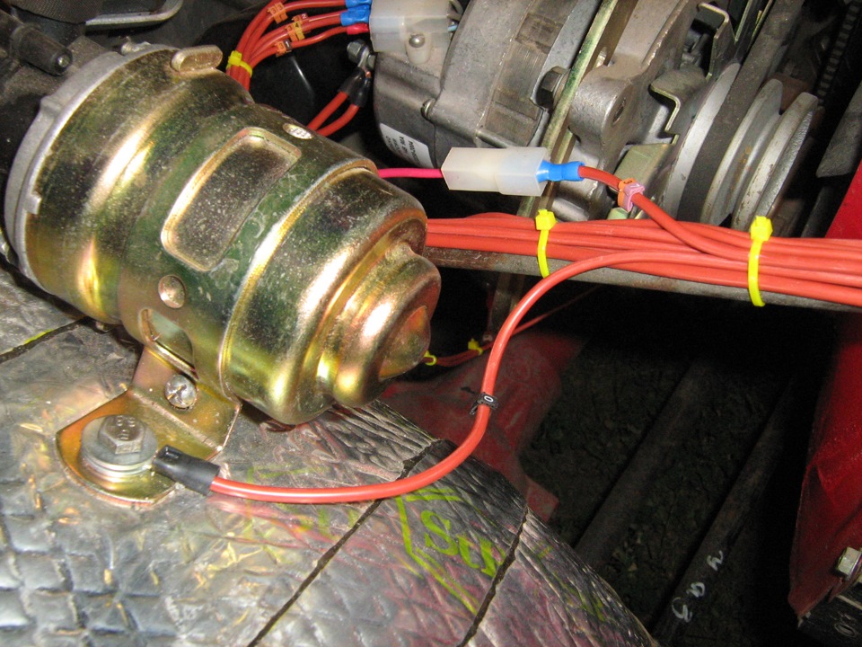

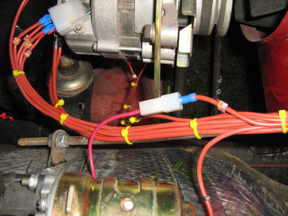

Прокладываем провода на генератор, подключаем генератор:
Подключено три фазы, возбуждение, плюсовой выход дополнительно
моста. От основного плюса выводи два провода сечением 4 кв. один
пойдет на амперметр, другой на питание блока реле и остальных
потребителей уже от блока реле.

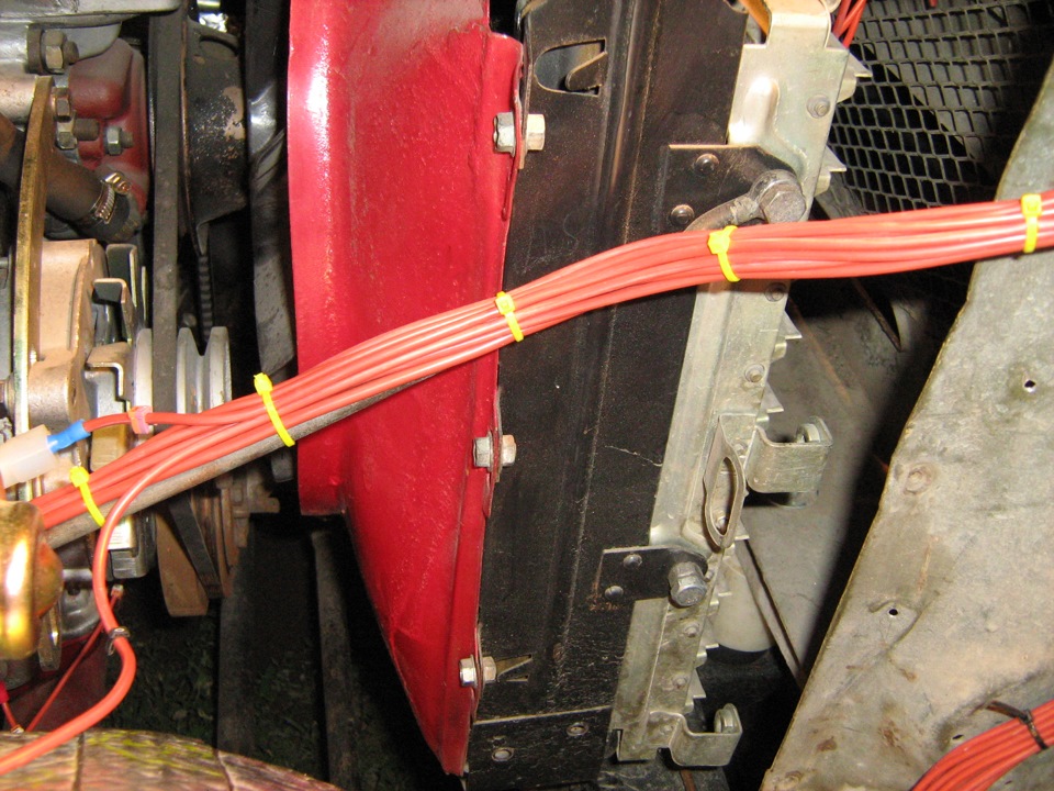

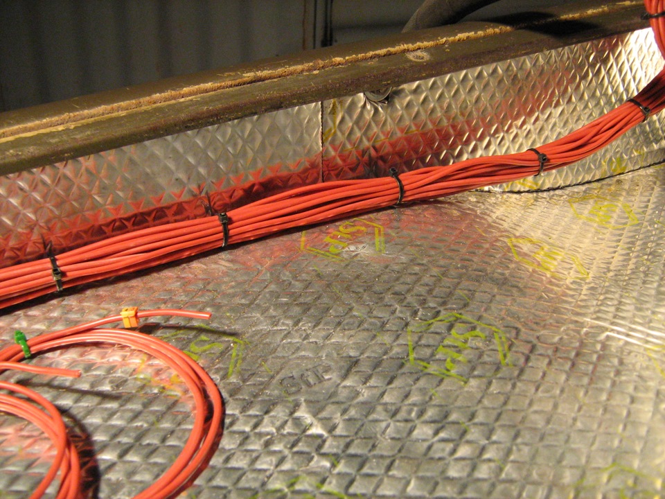

Тянем жгут, подключаем дополнительную помпу:
Тянем жгут дальше:

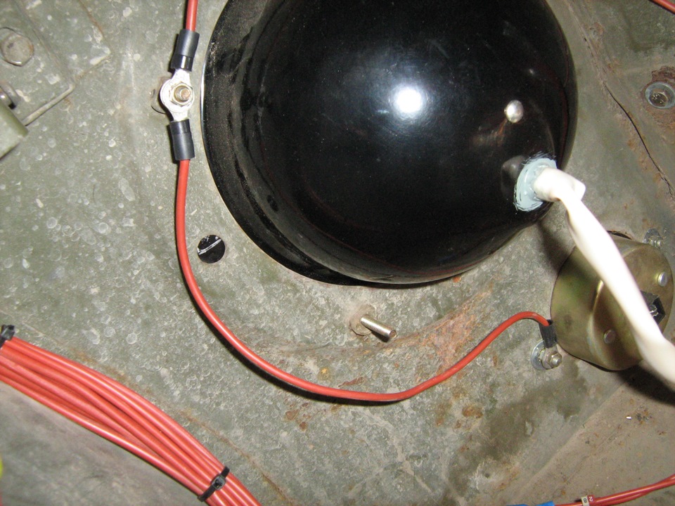

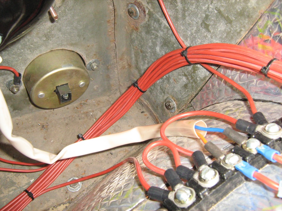

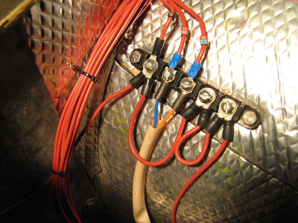

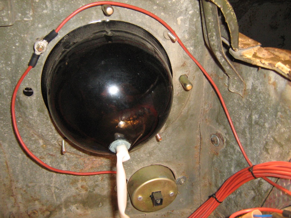

Соединяем массу на фару и на фонарь габарита и поворота:

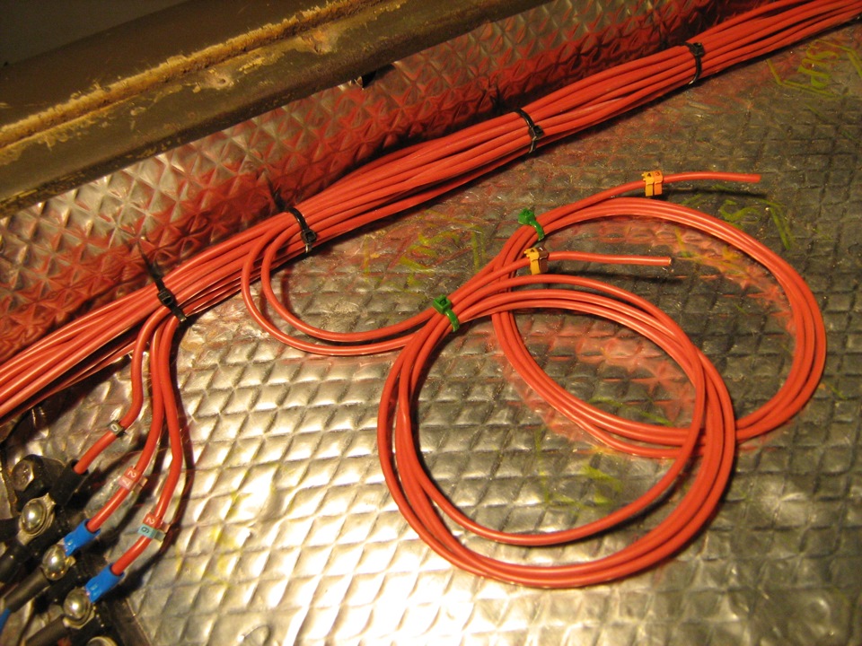

Подключаем массу и другие провода к клеммной колодке:
Выводим провода для подключения фонаря габарита и поворота:

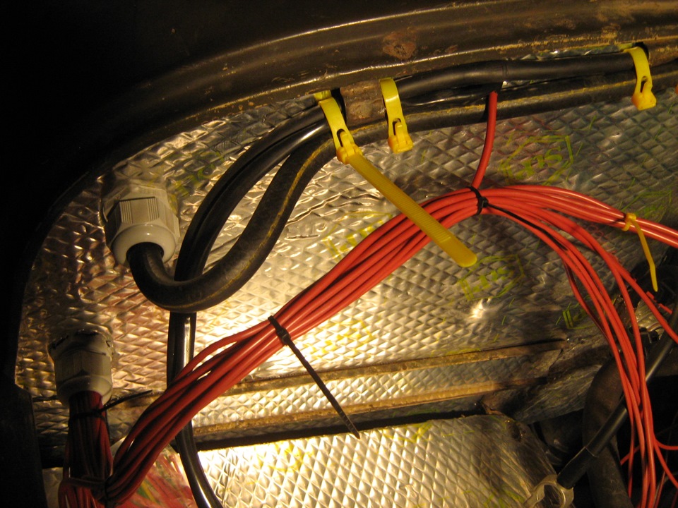

Выводим провода на датчики засоренности воздушного фильтра,
и датчика разряжения во впускном коллекторе:

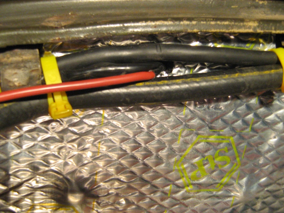

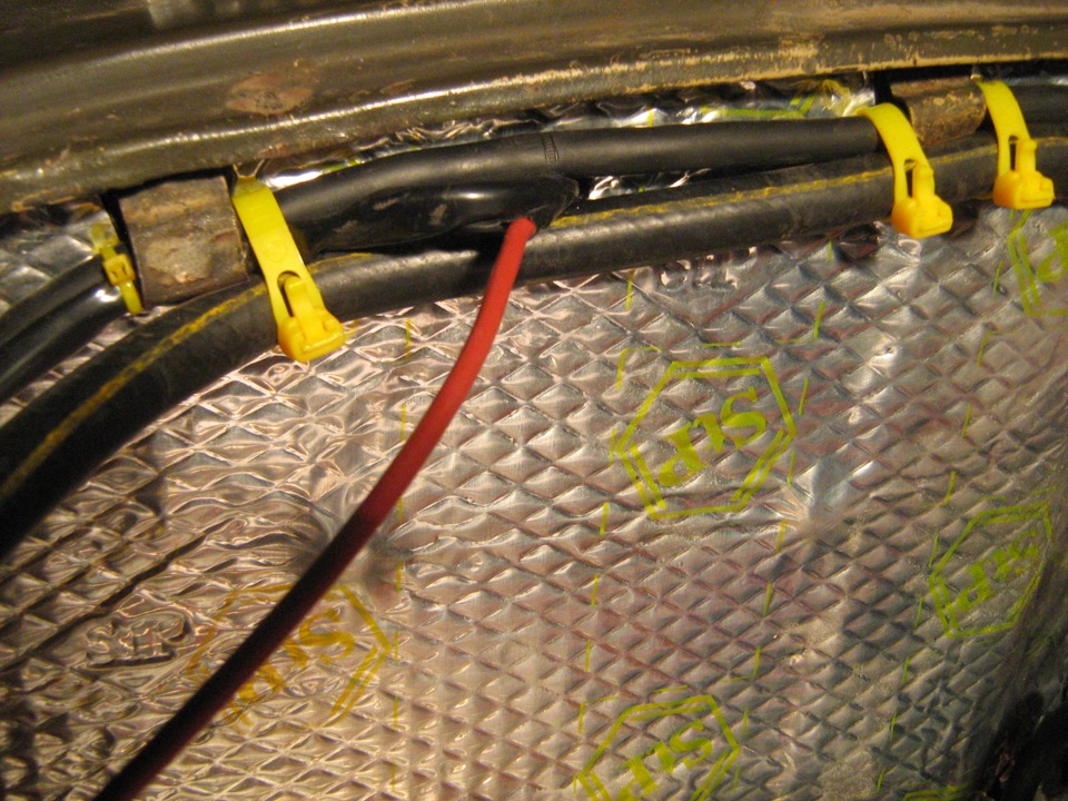

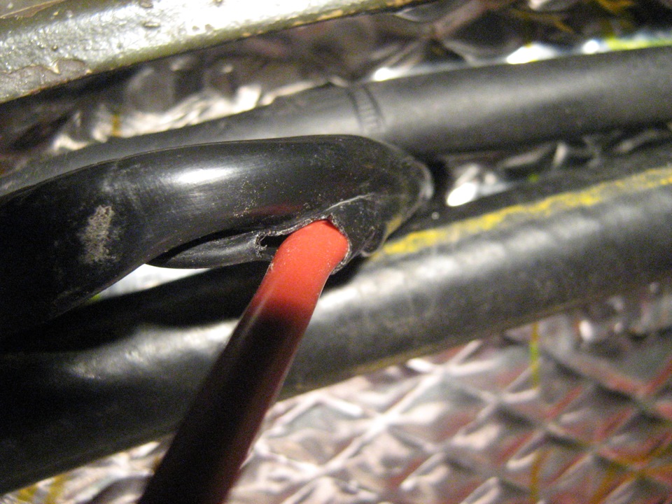

От плюсовой клеммы АКБ помимо кабеля на стартер отходит провод
на амперметр в кембрике, он у меня заведен в отдельное отверстие.
Врезаемся в кембрик, и заводим туда второй провод сеч. 4 кв. от
плюса генератора:

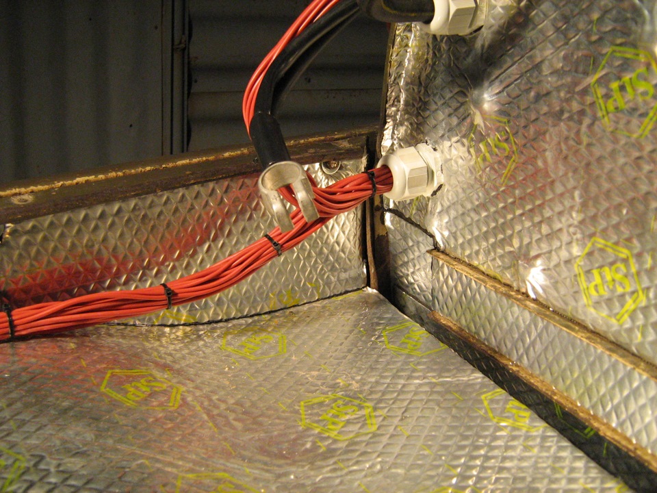

Собираем провода и прокладываем жгут дальше:
