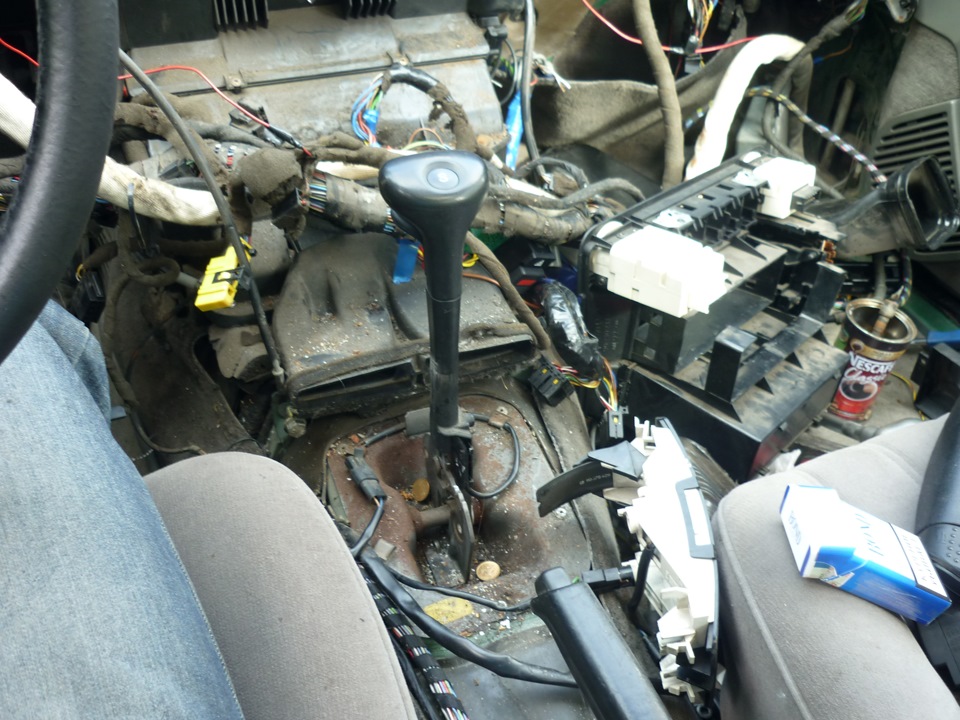

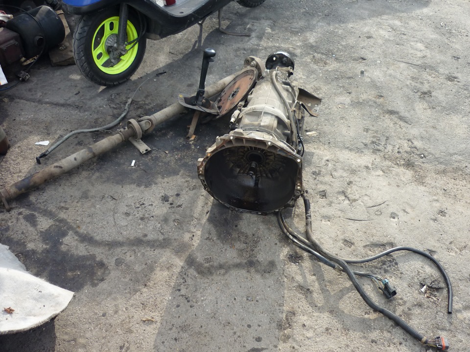

Вчера утром отъехав от дома на машине с АКПП (в последний раз) машина выпендрилась и … перестала глохнуть ))))) видимо она сопротивлялась как могла, ну да нас просто так не возьмешь. С 10.30 до 17.00 неспешный съем УГ с машины и установка AR25/28 с гидросцепой, с 18.00 до 19.00 установка педального узла и прокачка системы. Машина уехала своим ходом с сервиса. 80% делал в одно лицо, там где одному никак помогали други шиномонтажники. Этап №2 — замена бензонасоса, ибо валева не появилось…((((
Но начал шлифовать хоть чутка, т.е. разгон явно веселее.
Побежал в гараж )))

А в какую сумму обошлась переделка с автомата на ручную КПП, всмысле запчасти без работы? И долго ли искал КПП и всё необходимое для переделки… Я просто на свой опель собираюсь ставить c30se, уже донор есть, но он на автомате((, хотелось бы ручку поставить, но думаю проблема с запчастями будет, многие пишут маховик тяжело найти…
Вопрос. Механика с 2.6 на 3.0 подойдёт? Кардан тоже менял?
Если с 2.6 то с гидросцепой ставить, а так встанет, кардан менять, совеую сразу менять все сальники и все остальное… подвесной, резинки, выжимной и т.д.

А где я писал про хорошее состояние? Она начала дохнуть с весны, с каждым днем все хуже становилось, пару раз вываливалась в аварийный режим. С учетом того что у жены есть машина (тоже опель) и я не люблю толкаться в пробках московских, то мне и на мехе не обломно, я на метро 80 % времени.

Дим чудес не бывает, снятый коробас мертв, дело нескольких месяцев и в помойку, жаль нельзя записать те звуки которые он издавал…
