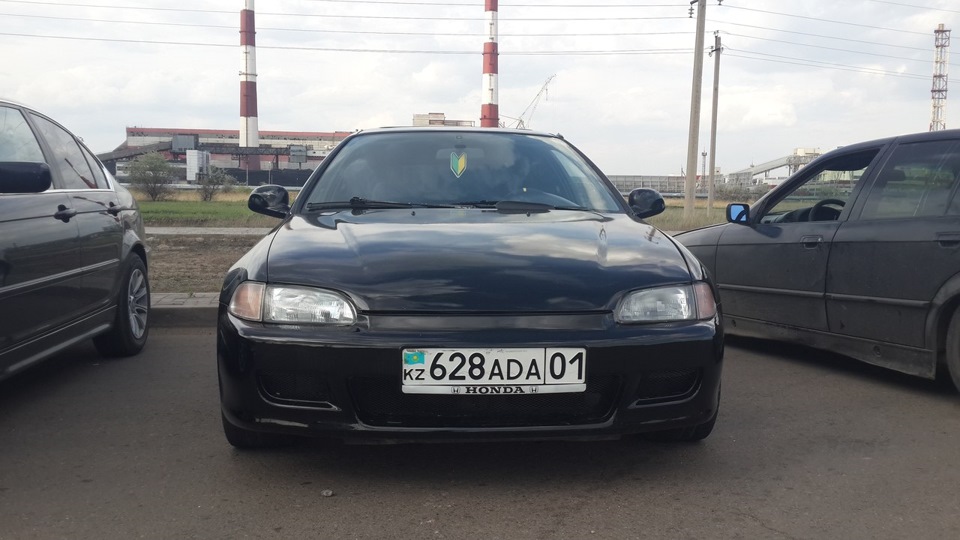

Утром выезжая с парковки заметил что со сцепой что-то не то, схватывает в самом начале, дергает, большой свободный ход и педаль болтается. Думаю все ппц накрылась сцепа…
Посидел погуглил интернет и прочитал на каком-то форуме, что помогла доливка тормозной жидкости. Пошел проверять жидкость, у меня 3 бочонка куда тормазуха заливается, в двух уровень в порядке в 3ем полупустой.Купил жидкость долил, проверяю и О чудо! все в порядке педаль упругая и схватывает как раньше! Теперь думаю заменить всю тормозную жидкость т.к. когда доливал было видно, что цвет какой-то мутный.
