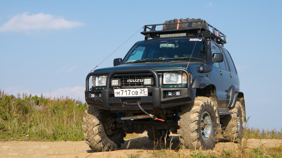

В субботу на выходные был намечен небольшой ремонт, а именно замена ремня генератора.
Оттягивал до последнего, ибо уж очень геморойное это дело. И вот ремень приказал долго жить, причем в пятницу, когда возвращался с работы. Не мог денек подождать. А без генераторного ремня сразу пропадают тормоза и начинает греться двигатель.
Мимо проезжал KotDV, предложил помощь, немного пообщались, через некоторое время остановилась еще одна машина, ребята тоже предложили помощь. В общем эмоции от происшествия двоякие, с одной стороны досада на порванный ремень и на себя, с другой стороны положительные эмоции, всетаки хороших людей больше!
Кстати во второй машине ребята были автомеханики, подсказали как проще ремень надевать в биге. В итоге одели за пять минут.

Я сам офигел как просто. До этого сам с помощью бубна и какой-то матери одевал ремень. Родной очень не просто натянуть, а чуть больше по размеру — через месяц свистит и не натягивается (весь натяжной болт обычно уже полностью вкручен). Но вращать коленвал нужно только по часовой стрелке.

Ну не совсем за пять конечно :) но проще чем я раньше корячился. Естественно должна быть предварительная подготовка. Снять ремни с кондея, это отдельный гемор.
Ослабить фиксирующий болт и максимально выкрутить натяжной.
Надеть ремень на шкив генератора и коленвала, а только затем натягивается ремень на шкив вентилятора. Делается это так: большим ключом (головкой) с трещеткой на 24 проворачиваем коленвал и ремень как бы сам запрыгивает на шкив вентилятора, надо только его слегка направить. И еще перед всей процедурой не забыть ослабить нижний боль крепления генератора, он там с гайкой, поэтому понадобится два ключа.

У меня так вышло что сам в магазин поехать не мог, так посмотрел здесь, в екзисте глянул — везде размер 1050. Попросил жену заехать в магаз да ремень клиновый 1050х17 купить. Казалось бы нет ничего проще! Привезла, ставлю — большой… Мерю наружний размер — 1090! И я дома, она в городе, ситуация повторяется… Прошу еще один купить, покупает, но в другом магазине, привозит один в один брата- близнеца! Тоже большой! Теперь уже еду сам на машине жены, на Биге-то ремень порвался. Еду уже с родным, порваным ремнем. Оказалось они мне продавали по внутреннему размеру! У него в каталоге размер 1000, а по наружнему — 1050, поставил — доволен как … Только вот еще проблемка нарисовалась, еще когда ставил сдвоенные ремни на место увидел что шкив ГУРа сколот, и очень давно. Поехал по делам прокатился, вечером смотрю — порвался тот ремешок что со стороны скола. В связи с этим вопрос — какой шкив брать?

все тож самое с процедурой одевания только без ключа на 24, одеваю сколько позволяет на шкиф пропеллера ремень маленькую отверточку подставляю(ну типа рычажка) и стартером чуть-чуть тыкнуть.Запрыгивает без проблем.Один раз остался без этого ремня в тайге при -47 ночью и без связи, теперь всегда с запасным езжу
