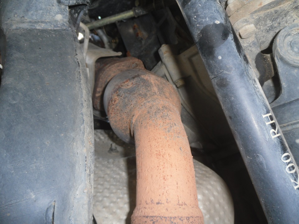

Вот решил выбить последний католизатор, до этого проделывал такую операцию (один из них уже выбит).

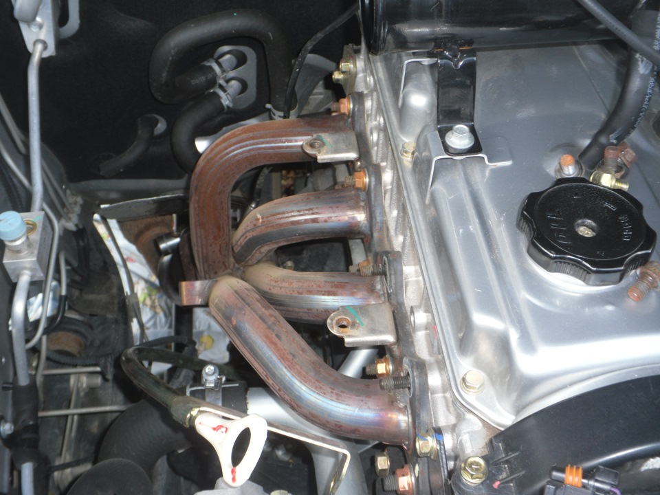

Сложность в том, что обычные ключи не подходят, нужно две головки на 15 и на 18. Обработал болты ВД-шкой, с одной стороны открутились легко, а со стороны соединения с коллектором к одной гайке можно подлезть головкой на 18, а к другой мешает сам католизатор. Немножко помучился…, подумал…, и решил открутить полностью коллектор от головки двигателя- это заняло по времени всего 5 мин.:) и вытащил его на верх через капот, место под капотом позволяет это сделать.
Затем возникла "проблемка", понадобились тиски (нашлись), зажал в тисках коллектор и открутил католизатор . С помощью "хорошего" молотка и трубы выбил потроха католизатора.
Ставим все назад в обратной последовательности… :) Проделанной работой остался доволен.
Чек не горит, "ХОВРЕНТИЙ" стал порезвей. Звук выхлопа прежний. Осталось за малым "ЧИПануть" .
