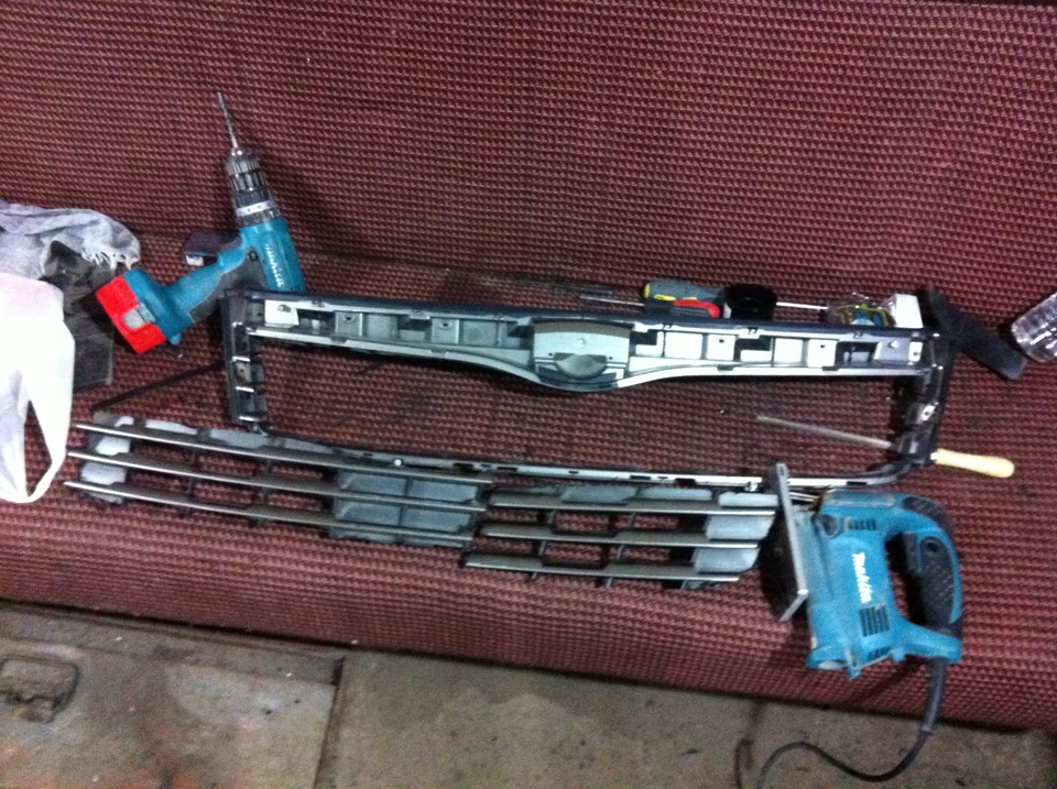

Решил не заказывать решетку радиатора, а переделать родную, так как вроде встречал таких не много.
Приехал после работы в гараж, снял решетку, снимается очень просто, 6 заклепок сверху и 2 болта снизу.
решетка двойная окантовка хрома откручивается 8 саморезами от основной решетки.
Шильдик приклеен на 3м скотч.

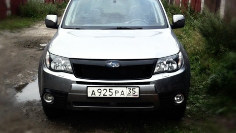

Далее от основной решетки электро-лобзиком отпилил перепонки, ну и конечноже выкрасил в черный глянец, после работы в автомаркеты не успел, хотел купить сетку для решетки так, что фото на автомобиле будет только завтра!
Принимайте работу, скажу сразу для тех кто критикует что решетка черная не в тему, на неделе буду красить корпуса фар из нутри убирать весь хром оставлять только отражатели!

пошел по твоему пути Только я еще срезал выемку под шильдик чтобы прямая линия была Скажи ты хром убирал или прям по нему покрасил? И в каком месте ты прикрепил сетку? есть идея вставить ее между двумя накладками Если не трудно фото в студию
Спасибо большое, сетку не паял, а клеил на герметик, залил по кругу, подгибал ее по всему периметру внутренней рамки!
Молоток! Я так же с Импрезой делал…с родной решеткой. Как закончишь, покажи места припоя сетки и как на машине будет смотреться, ок? Буду ждать )
