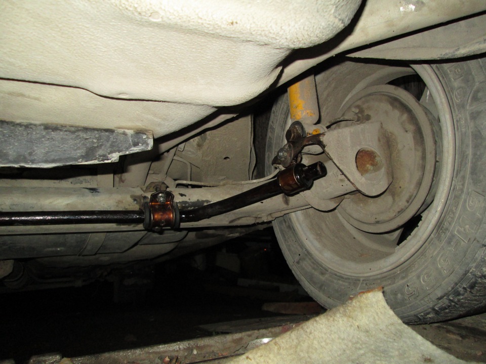

Привет. Слушай обьясни мне пожалуста что этот стаб делает? Он же просто стоит на балке? У них ведь не независимая подвеска. Или он усиливает момент на скручивание балки? Просто не совсем понимаю
Задняя подвеска здесь полузависимая, и корпус балки работает на скручивание, этим стабом увеличивается момент на скручивание балки, часть нагрузки, в моём случае бОльшая часть, уходит на стаб! В последних моделях Калина- Приора- Гранта стаб вваренв саму балку!

Ты ещё скажи, что есть эффект от стабилизатора на балке
Есть, но при условии увеличения переднего, без увеличение переднего будет хуже в поведении.

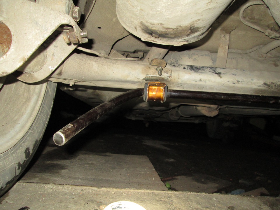

Задний стаб от классики?Верхнюю пластину с болтом тоже прихватывал к балке?
Можно из "классического" у меня полный самопал, верхнюю не прихватывал, крепится крючком за балку.
а техномастеровский на калину станет?
На перед или доп на зад?
Задний думаю встанет, в крайнем случае немного разогнуть, калина-балка шире 2108 на 4см!

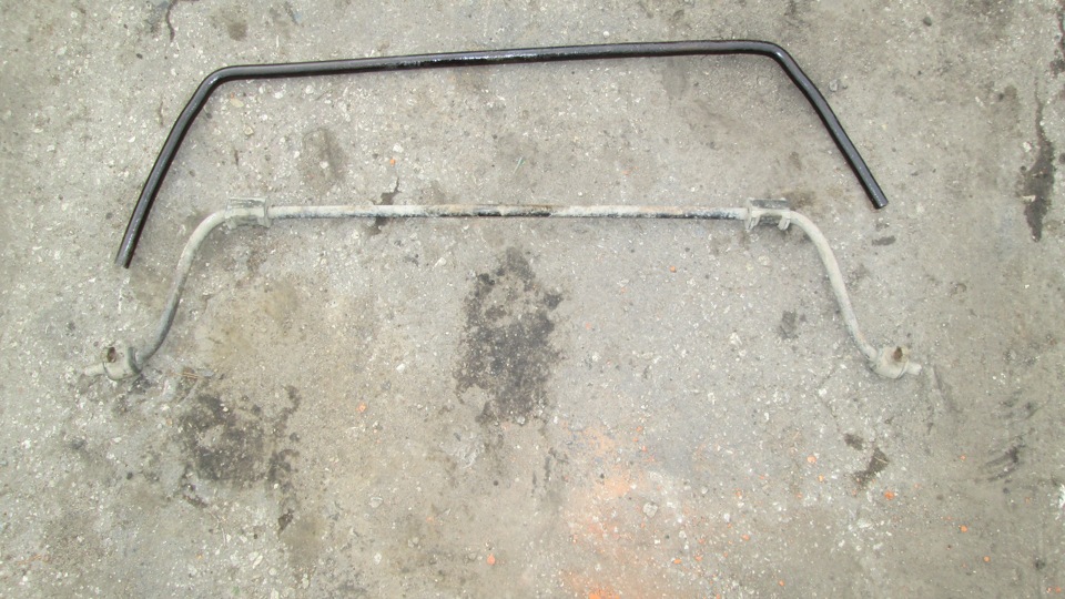

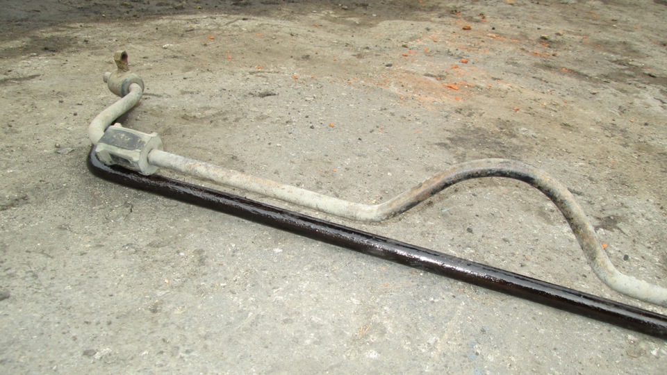

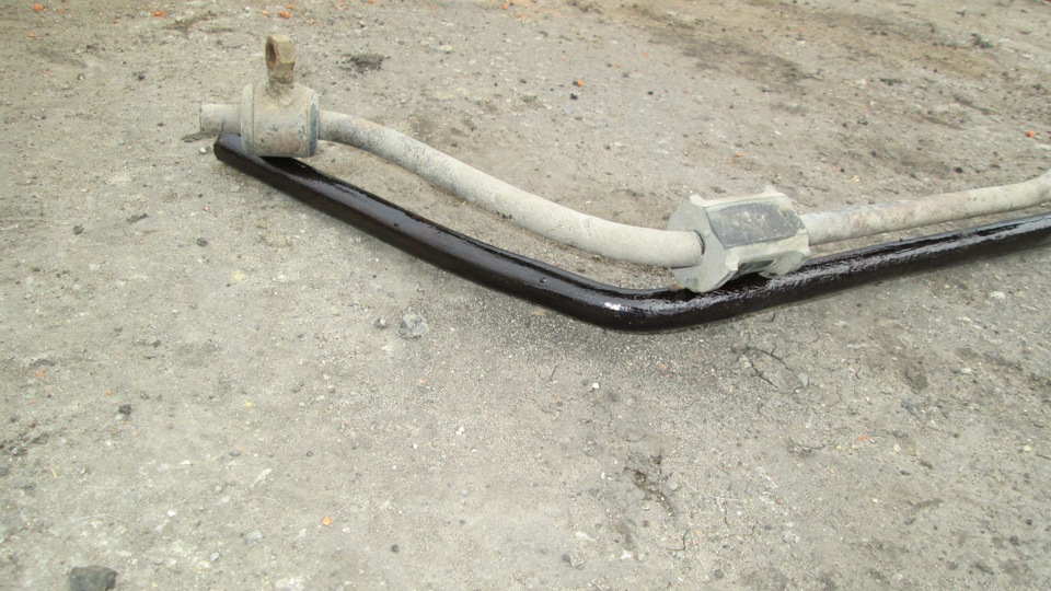

Племяш обжигался, когда деформировал, поставил 2108 на Калину, стойки задевали за кузов, замаряли с моей 2108 и Калиной разница в 4см! Пришлось заказывать новую Калиновскую, д а вот и он:: www.drive2.ru/l/5250164/
Не знаю как заводские производители, но есть патент, по описанию сильно смахивающий на мои действия по приданию формы стаба, неоднократный нагрев и остывание www.findpatent.ru/patent/243/2438883.html
для стабилизатора используют обычный прут? без дополнительных закалок или специальных сталей для пружинности?
Для того что бы почувствовать разницу сделал заезд на новом образце, затем снял задний совсем, попробовал со тарым и наконец опять с новым — разница заметна, особенно без него, возникает эффект какого то удава или змеи, как будто перед поворот прошел, а зад где то отстает и реагирует позже!
Самое четкое поведение с увеличенным! Да при этом у меня стоят проставки отрицательного развала задних колес SS20 -1 градус и проставки расширения колеи по 7мм. на колесо!

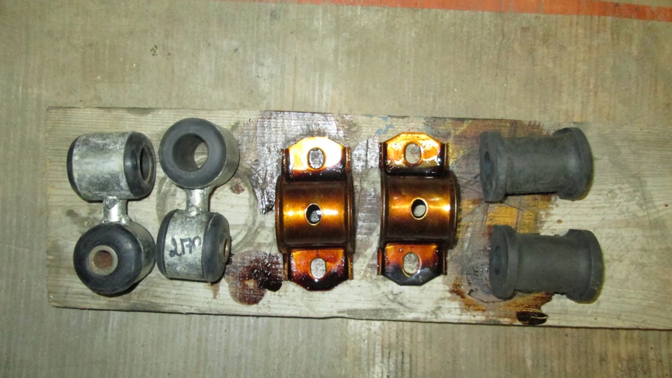

Чем лучше мой заводских конструкций:
дешево, надежно, простота конструкции, стабилизатор не висит ниже балки!
Я надеюсь многим понятно, старался описать кратко, но ёмко!
