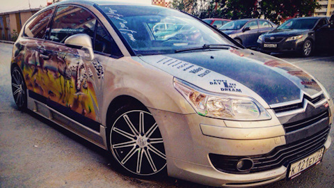

Наконец выдалось некоторое количество времени заняться собственным авто. А то поговорка "сапожник без сапог" ко мне уже приклеилась и стала, если честно очень сильно надоедать.
Ну собственно, сама тема записи говорит за себя. Мы с ситриком подошли к 120 000км совместного пробега по нашим российским дорогам и пришло время позаботиться друг о друге.

К слову о надежности ситровской подвески, да у них родные стойки слабоваты, но это легко решается, как когдато эту проблему решил я. Но я отъездил с мертвыми стабилизаторами и одним рулевым наконечником порядка 40 000км. при этом съездил на юг с раздражающим стуком в подвеске, НО ничего не отпало не отвалилось, машину не кренило ни вело ни мотало.

ха решил выложить фотку где я от делатьнече сфоткал трубу без нлевика))) а чо не написал что наконечники я менял?))))
Радуйся, что вообще вспомнил как ссылку на тебя сделать)))
ахаха склерота)))

а шо за трубо на первой фотке, нулевик шоли?
да, в пред постах можно у него подробно глянуть)
окээ
Нуль снимал, продувал чистил.
