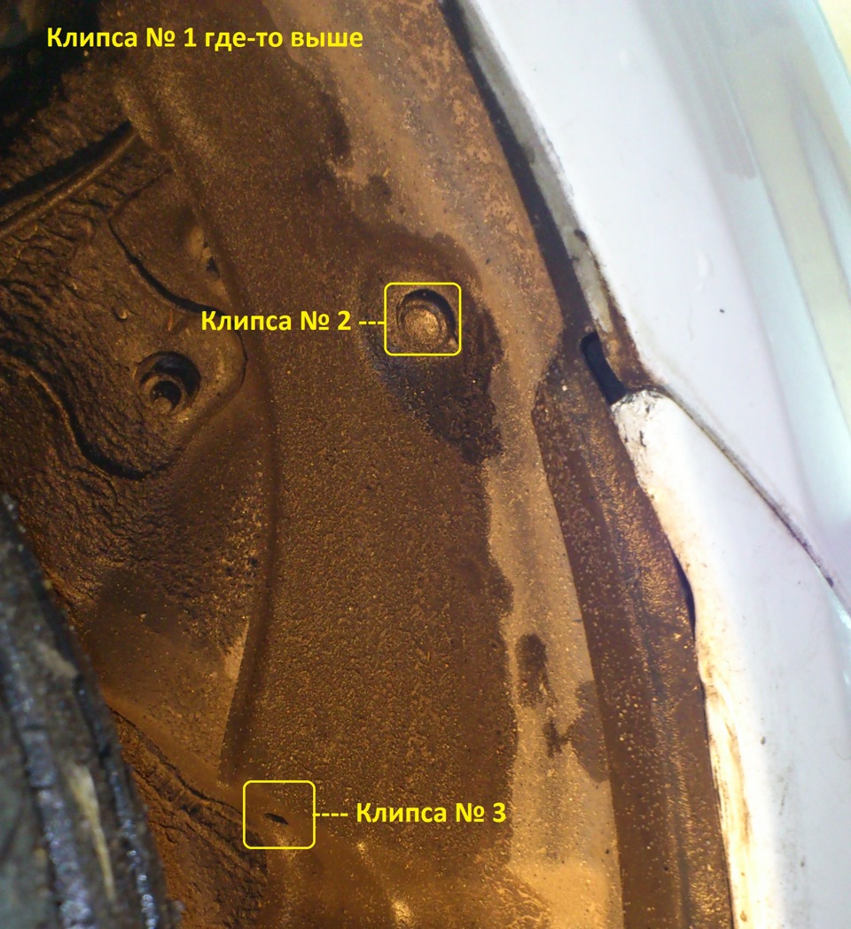

Аккуратно вынимаем клипсы, крепящие подкрылок

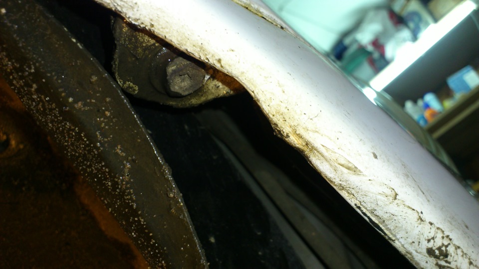

Аккуратно отгибаем его и откручиваем болт на 10, крепящий бампер к кузову.
Далее сдергиваем бампер с защелок и приотпускаем вниз его край, освобождая болт № 1 крепления фары, который нам нужно открутить

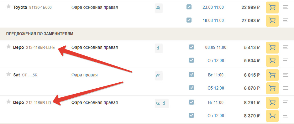

Здравствуйте, подскажите пожалуйста в чём отличие 212-11B5R-LD от 212-11B5R-LD-E?

Артикул разный потому что есть фары под раздельный ближний/дальний, а есть, как у меня, когда ближний и дальний с одной лампы H4
