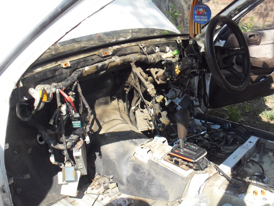

Разбирая салон я заметил небольшое пятно ОЖ на ковролине, а пока машина стоит разобранная в том же месте накапало еще… Рассмотрев примерное место откуда капало я пришел к выводу — нужно снимать печку… За одно и почищу, и помою все до чего доберусь)))
разобрав печку у меня "выпал глаз". в средней секции куча пуха и сопутствующей хрени тополиной…

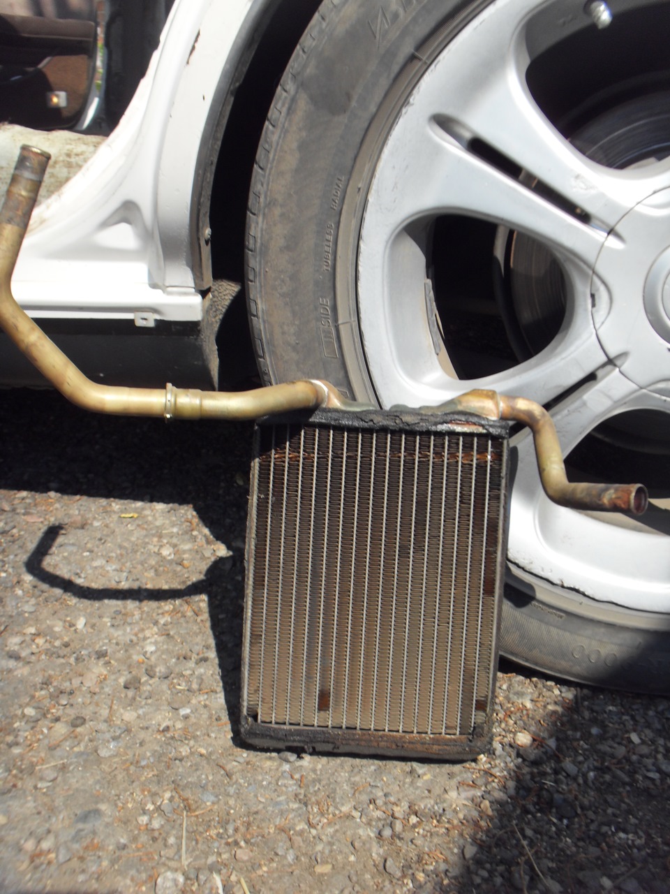

Сняв радиатор обнаружил подтеки ОЖ в районе верхнего бочка… нужно отдавать на пропайку…

я тоже сначала не хотел ее откручивать, но потом понял, что без этого никак(((( Блоки снимаются по отдельности каждый начиная со второго))) Как снимешь поймешь почему именно со второго)) Когда разберешь блоки, то скорой всего увидишь, что поролон, которым обклеены заслонки, пришел в негодность, я писал об этом в записи "№11. Печка".
привет . снял торпеду в своей хочу добраться до радиатора печки но што то не догоню как все это снять . причина вонь жуткая из печки .
Привет.)) Точных названий всех деталий не знаю, попробую объяснить "на пальцах".)))
Нужно снимать, грубо говоря, все! Жестокость (труба, которая типо распорки, на которой держится рулевая колонка, мозг и т.д…) она не даст открутить и в следствии снять печку… Печка состоит из трех "блоков" (слева направо: 1.блок где находится мотор печки, 2.блок где находится радиатор кондиционера, 3.блок отопителя). Чтобы добраться до радиатора, нужно снять блок 3. Технологически так устроено, что бы снять блок 3, снимаем блок 2. Откручиваешь все болты и гайки крепления печки (точнее только этих двух блоков) и снимаешь.)) Не забудь снять патрубки печки и кондиционера (это уже из под кпота).))) Если будет, что-то не понятно из написанного не стесняйся переспросить))) А по поводу запаха, я так думаю, что дело не в отопителе, а в кондиционере! Там постоянно куча всякого хлама, типо пуха, пыли и листьев… При работе кондиционера образуется конденсат который скорей всего и послужил образованию перегноя в блоке где, как раз инаходится радиатор кондиционера)) ИМХО
