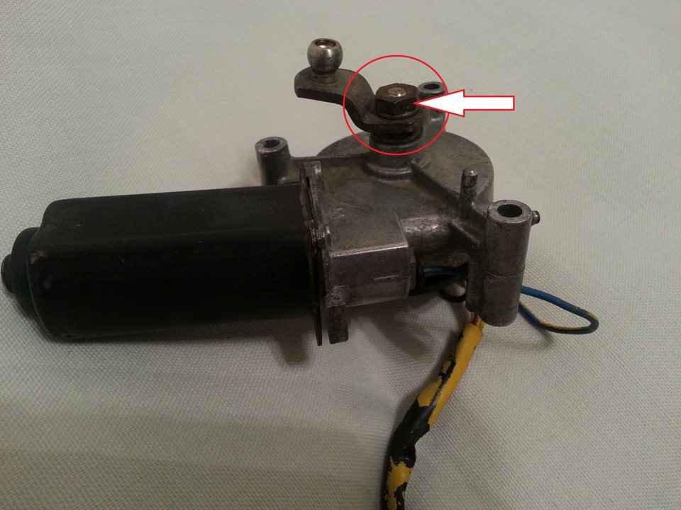

Не давно Восстановил проводку к фарам. У меня косы почти нет, провода так ко всему на прямую тянутся. Вот решил вернуть как это полагается. Но вот что то фары то не хотят вместе синхронно работать. Прошу помощи. Кто подскажет где это искать?
Может его отрегулировать надо там где я пометил стрелкой на фото?
Гляжу на схему и как то не могу разобраться. Проводка не родная, цвета другие.

Всем спасибо за помощь. Разобрался. Где пометил на фото стрелкой там отрегулировал. В неправильном положении было закручено. Не пойму тока как бывший хозяин так ездил)))

А приводы фар у пробы первой и второй сильно отличаються? Просто у меня такаяже фигня была, У меня проба вторя, так просто разобрал моторчик, там диск медный, он вращается и на него идут контакты, так вот он окислился. Я его просто почистил от окиси и контакты тоже почистил наждачкой и всё стало работать!

Почисти этот медный диск там где дорожки от контактов и контакты сами почисти!
Че то гляжу сам на фото и думаю может сам "кулачок" тяги этого медного диска сдвинулся со своего места. Он наверное как поводок дворника затягивается, это я так думаю.
может мотор подклинюет?
Он почему то в нижней мертвой точки не останавливается, проворачивается дальше. Как будто это его место там. Пытался придерживать фару, тянет крепко. Тут точно ничего ей не мешает. Тогда буду разбирать моторчик. На что смотреть, что искать там если он рабочий?
нелезь в него .безтолку если он работает и не клинет

я еше поглядел твой видос.они одновреенно подыаются и ложатся.левая застряет…тяги на них посмотри

я тебе 100% даю это не электрика
Присматривался. Ничего не цепляет.
100% они синхронно работают и срабатуют…смотри тяги на моторе есть шток подкрутка.на фаре тоже огранечитель.
такое ощушение что дело не в проводке.они одинаково начинают закрыватся.левая застряет.
