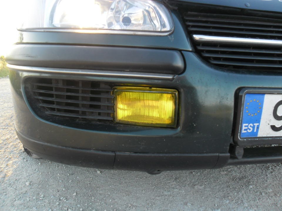

и так взял фен, плёнку и превратил туманки в эксклюзив- (у меня у одного такие в городе))
фоток самой работы нет, а вот результат держите! мне нравится!))

Привет подскажи как стали светить лучше ?
светить стали хуже, т.к. плёнка работает, как светофильтр… но в целом не критично

Красиво смотрится Лёха, из толпы сразу выделяется машина :)
ты без воды ее клеил, я правильно понял?
да протёр нитрорастворителем, нагрел феном стекло и аккуратно, от середины к краям, начал клеить, по пути выгоняя воздух и подогревая плёнку
а углы как?
чють подрезал да натянул, она горячая нормально тянется
