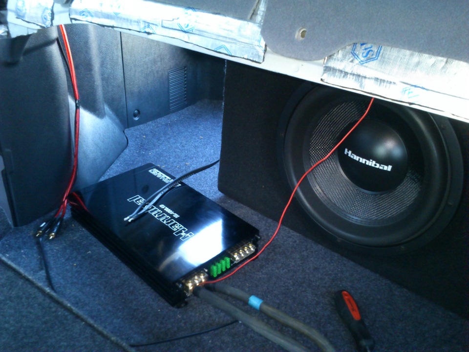

Совсем недавно сменил свой двухкиловаттник Hannibal HL-2000.1D на аналогичный моноблок Hannibal HL-1000.1D по причине… Причин было несколько, не будем вдаваться в подробности.

Подключил — без изменений, бас валит, малыш Hannibal HL-12Х чувствует себя прекрасно.
Но вот одно НО! Надоел мне "высокий" повседневный короб, хочется с таким сабовым звеном несколько низкого баса, но без ущерба для дина, чтоб негры играли более низко, чтоб ветерок в салоне гулял.
Не долго думая совместно с коллегой по автозвуку — Даней Skey решили поместить наших "малышей" (у него кстати тоже саб Hannibal HL-12Х) в коробах с более низкой настройкой. По этому случаю был запилен повседневный короб на 36 Гц. Считаю эту настройку ооочень удачной, т.к. низы отыгрываются на ура, есть небольшой флекс, но машину не телепает как ненормальную %)).

Кстати долгое время на просторах интернета искал размеры коробов с настройкой 32-36 Гц под мой дин, но попадались только короба под Сандаля СА-12 (Разница будет ощутима), поэтому именно этот короб был рассчитан под наш Hannibal HL-12Х.
Хочу представить вам чертежи коробка, возможно кому-то они пригодятся!

Как вы решили что настройка 36гц?
Площадь порта по-моему маловата для такой настройки)))
В целом молодцы)))
Спасибо за похвалу! в проге все рассчитано, но деле так и оказалось — 35-36 ГЦ)))
Стал заметно ниже играть + как говорится "наощупь" определяли истинную настройку короба. Метод с помощью риса))

Ром, 36hz это низкая настройка?
"… в коробах с более низкой настройкой…" У меня старый повседневный на 48 Гц, а у этого более низкая настройка.
Я не писал, что он НИЗКИЙ ;)) я понял о чем ты
ясно, не правильно понял твои мысль. Короч надо на 30гц пилить)
Этот дин не заиграет так низко(((( у него Fs 44 Hz
Честно говоря не кайф, чтоб в салоне все телепалось, т.к. музыку слушаю не ниже 70% громкости))))
32-36 Гц самое оптимальное
так фишка в том что полка будет более ровная) а там крути сабсоник как угодно. Но дин не позволит сильно низко опуститься, это да.

Привет. Думаю не мало ли для него 50 литров, — дин, итого 44
LonG23
Короб на 30 Гц запилен и радует меня больше, чем короб на 36 Гц)) Негры валят))

я порт нарастил, у меня теперь больше метра общей длинной, ппц приятно играет!
