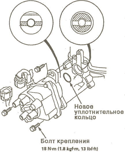

В суботу добрались наконец руки до замены уплотнительного колечка трамблера, думаю многим хондаводам знакома эта ситуация, стало подтекать масло, немного конечно, но грязь в подкапотке надоела, колечко было купленно уже давно, делов собственно минут 10-15, откручиваем 3 болта крепления трамблера и снимаем его, предварительно сделав метку чтоб не сбить зажигание. Старое колечко задубело и стало плоским.

тоже после зимы потекло. Новое кольцо лежало год на полочке,
поменял, всё норм, вот только старое было визуально нормальным и пластичным…
Таже история) в пятницу заменил)
