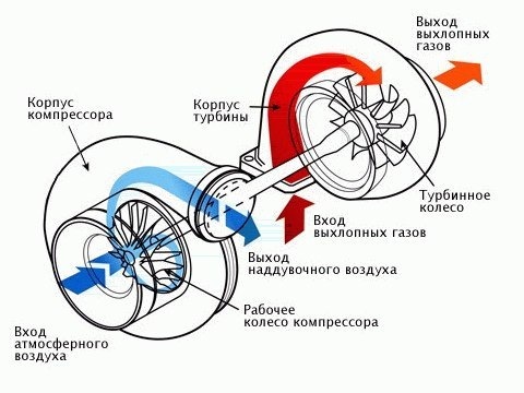

Турбокомпрессор устанавливается на выпускном коллекторе. Выхлопные газы раскручивают крыльчатку турбины которая работает по принципу газотурбинных двигателей. Вал турбины соединен с валом воздушного компрессора который схематически находится между воздушным фильтром и впускным коллектором. Компрессор нагнетает воздух в камеру сгорания двигателя.
Поток выхлопных газов проходящих сквозь крыльчатку турбины, разгоняет ее. Чем больше давление выхлопных газов оказываемое на крыльчатку турбины, тем быстрее она раскручивается.
На другом конце вала турбины установлен воздушный компрессор который нагнетает воздух в камеру сгорания. Компрессор работает по принципу центрифуги — он раскручивает воздух от центра к краям крыльчатки по ходу вращения.
Тк вал турбины раскручивается до огромных скоростей(150тыс об./мин.), необходимо обеспечить его надежную поддержку/закрепление. Большая часть подшипников взорвалась бы на таких скоростях, по этому в большей части турбокомпрессоров используется жидкий подшипник(маслянный клин). Данный тип подшипника поддерживает вал на тонком слое масла которое подается под давлением вокруг него(между валом и стенкой подшипника). Это делается по 2-м причинам:
1.Масло охлаждает вал и прилегающие части турбокомпрессора
2.Этот метод позволяет избежать большой силы трения между валом и стенками подшипника турбокомпрессора
