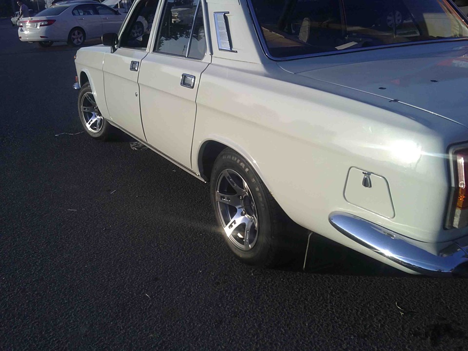

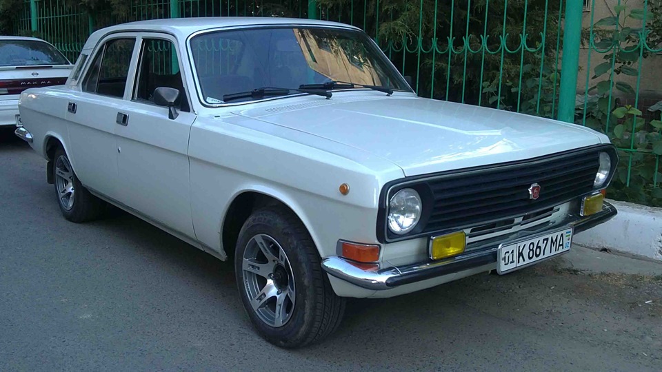

Купил на днях колеса покрышки 15 и диски 15. Диски купили потом долгооо искали нужные покрышки
Диски сами поместились но через дополнительные большие как барабанные диски шайбы т.к задевали рычаг управления. Зад сел и без шайбы т.к задевать нечему. + купили гайки т.к родные не помещались. Покрышки 205/65/15R

из недостатком, при поворотах диски задевают об рулевые маятники или рыяаги как там
, ставил пластину все равно задевает при поворотах, с задом другая проблема, когда сзади большой вес покрышки задевают об арки либо об рессору при просадке. тоже надо ставить пластины. из + это большая скорость … реально большая 140 набирает и держит, на старых родных колесах не то чтобы но чувствовалось…
наверно спереди надо по две шайбы ставить
да и сзади тоже, но надо гацки увеличивать, потому-что болты при 1 шайбе всего на 2,5-максимум 3 оборота идут, а это не есть хорошо!

когда каждые 10000км меняешь стороны в вулканизации могут недотянуть их (из личного опыта, проверяйте докручивайте сами!)

покрышки советую брать на машинном в сергелях там дешевле т.е марки разные а размер только 205/65/15 к сожалению. на родных штампованных стояли 205/70/14. с 70 проблема найти…
