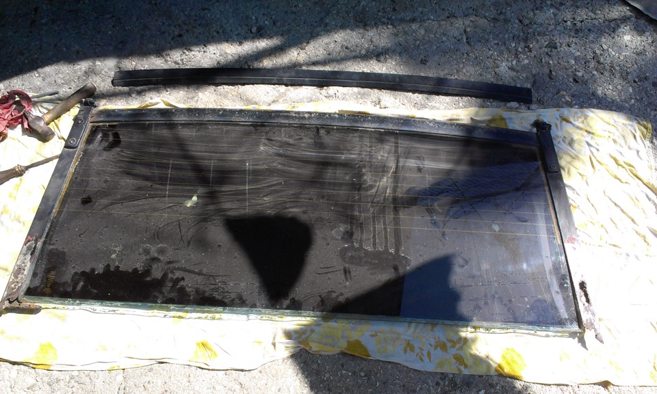

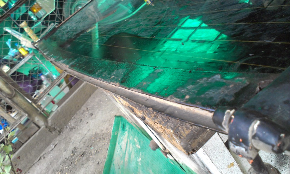

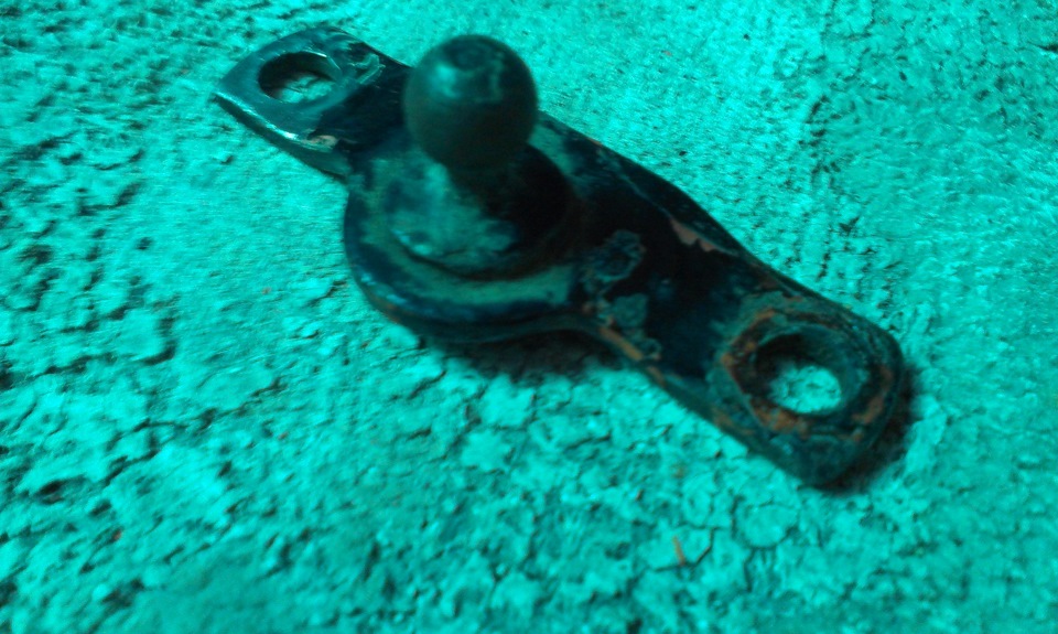

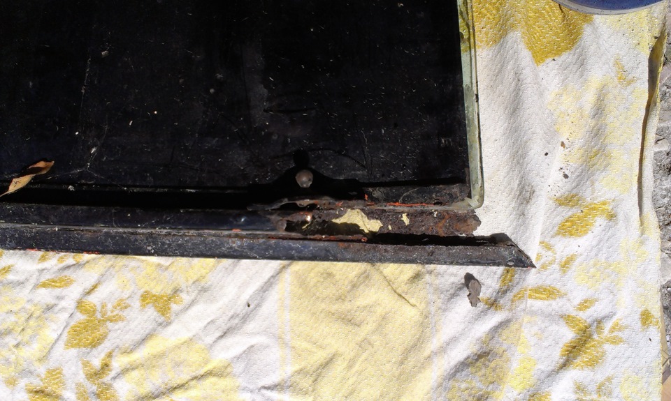

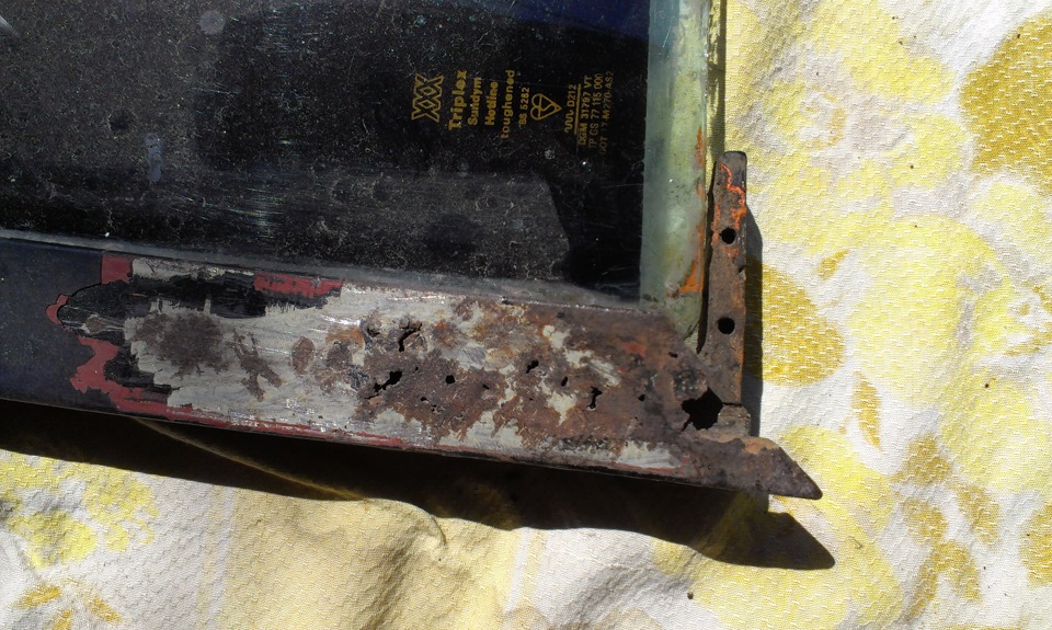

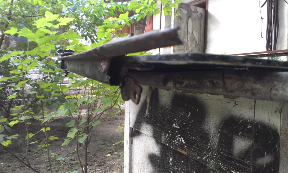

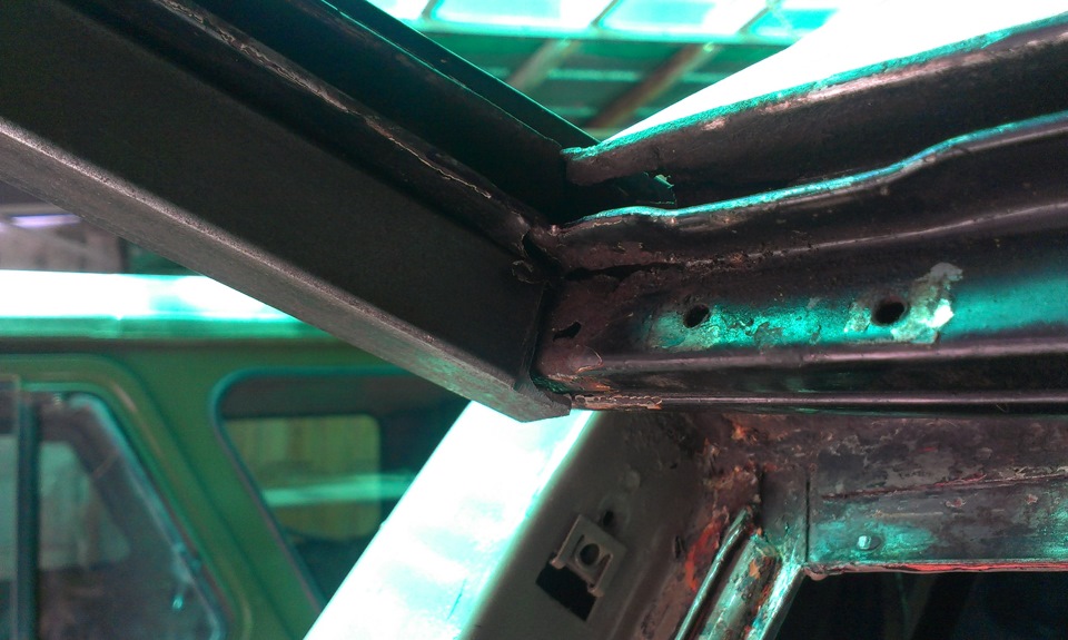

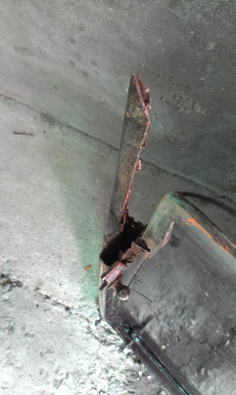

Задняя рамка больное место почти всех Range Rover-ов существует несколько решений:
1 покупка новой оригинальной рамки
2 Покупка или изготовка самодельной рамки из алюминия
3 Ремонт своей рамки

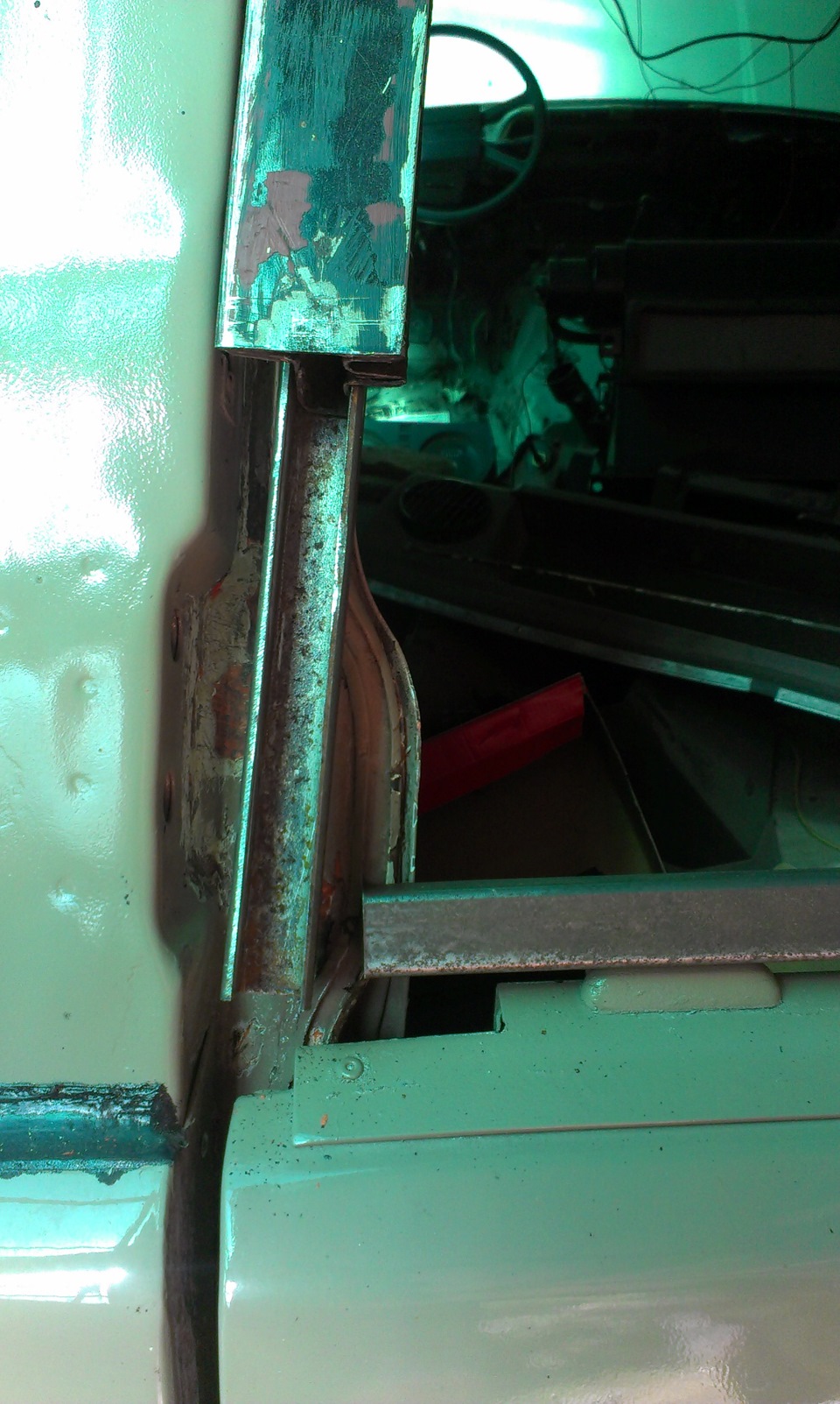

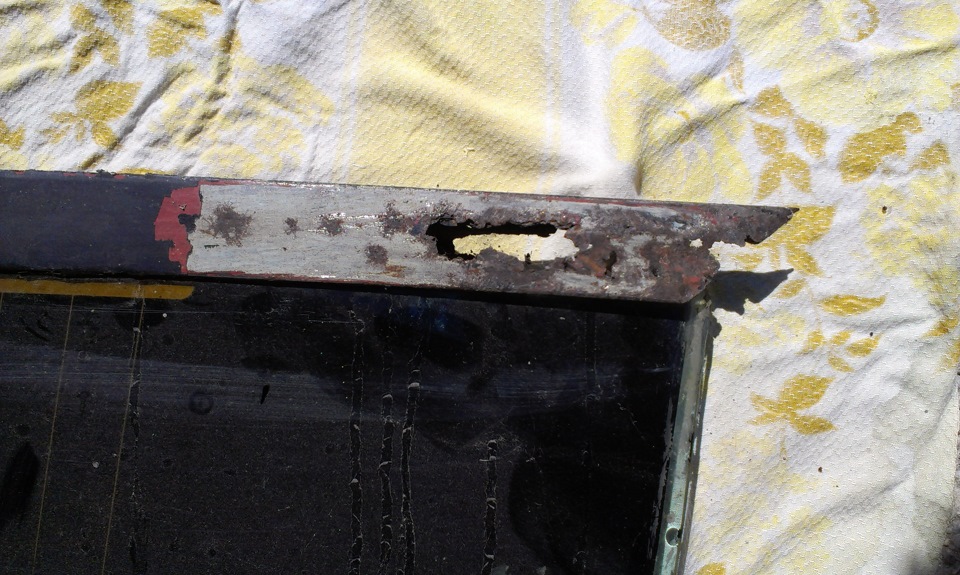

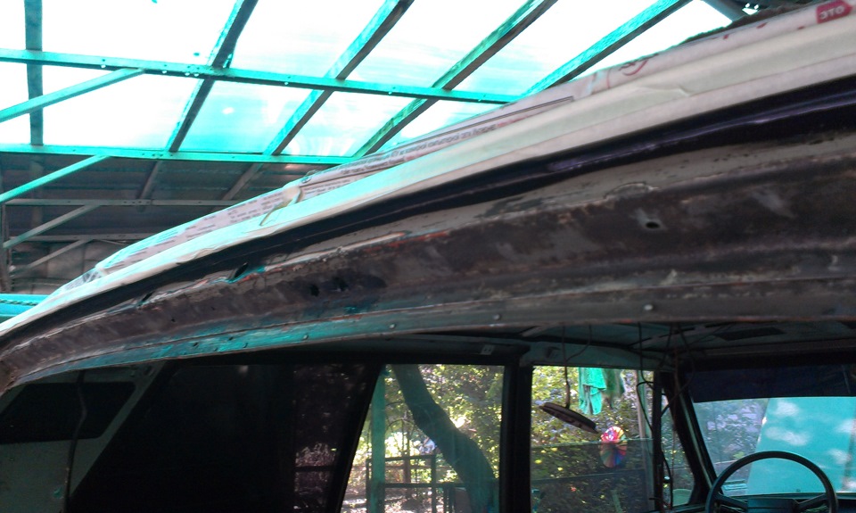

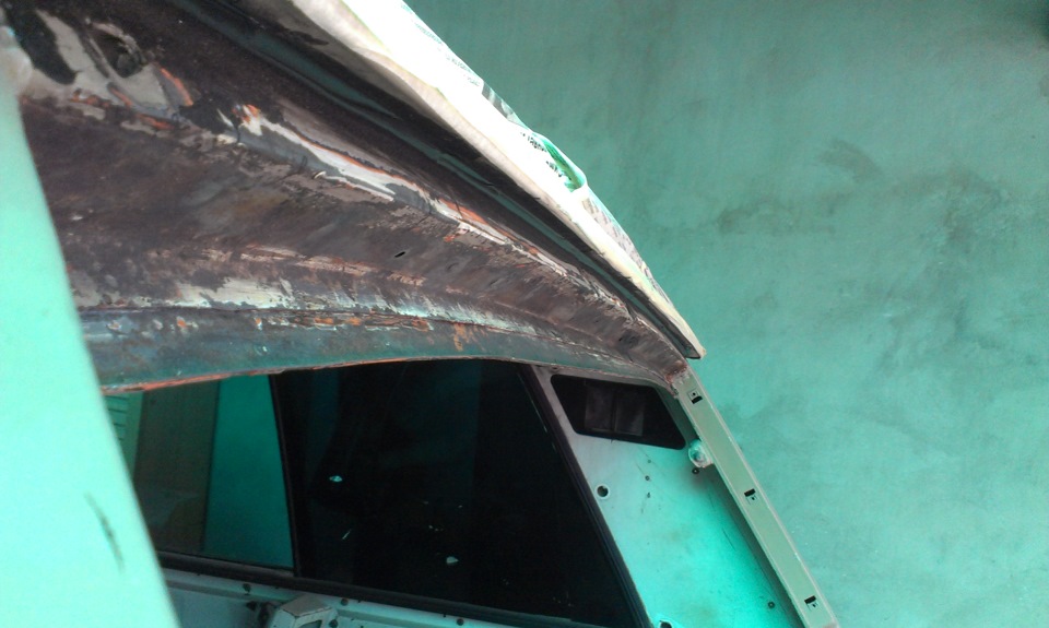

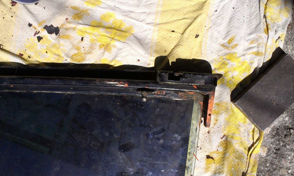

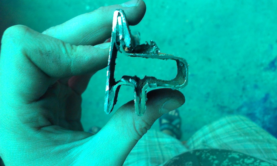

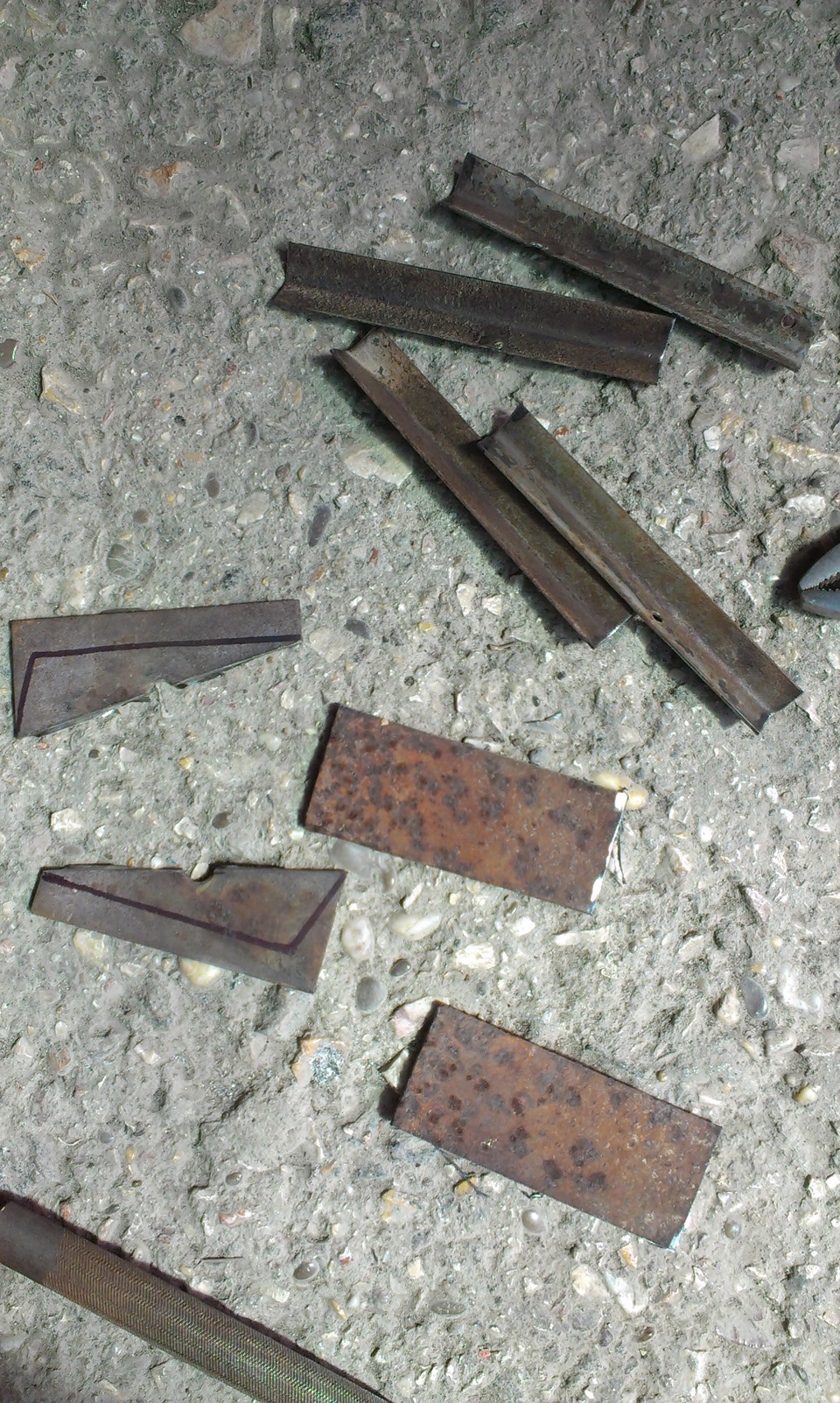

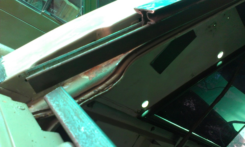

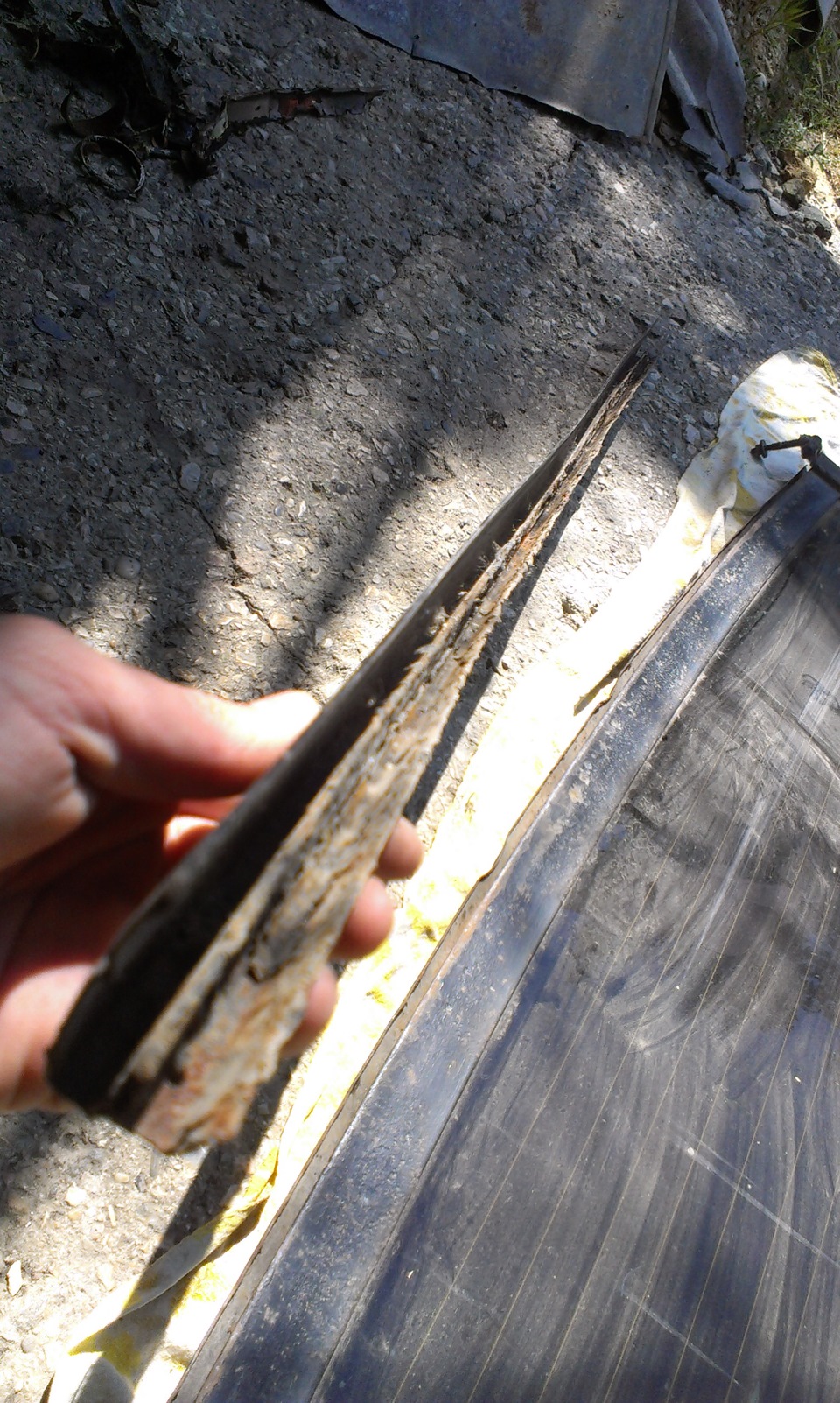

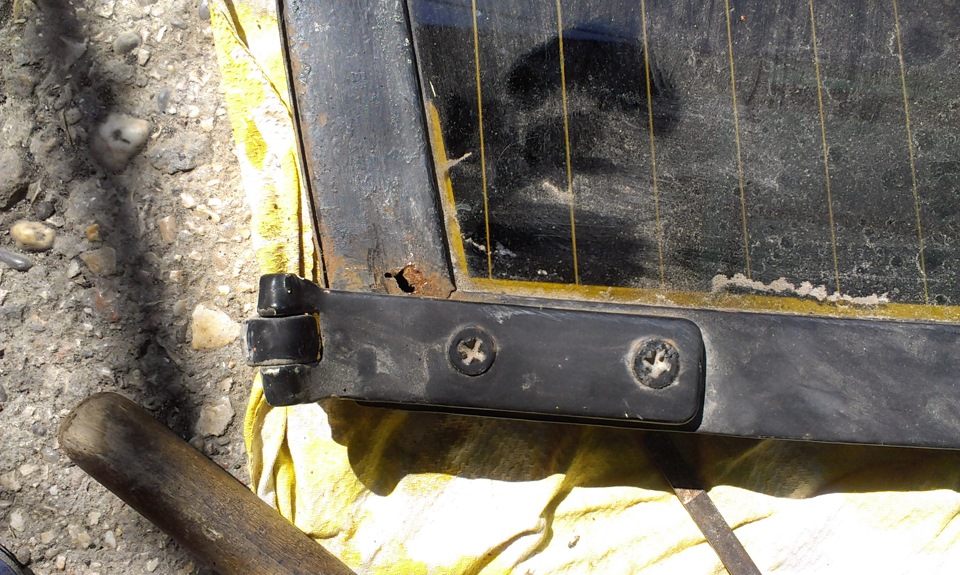

Я пошел 3 путем и решил починить свою рамку это самый дешевый путь, Самое проблемное это извлечение стекла, если удалось снять его целым то это очень хорошо,
Я отрезал всю гниль а там где это не получилось залил герметиком так же рамка была усилена, Замки рамки тоже подлежали ремонту.
Запчасти на фото: PC577

ого! моя рамка по сравнению с тем что было у вас в отличном состоянии. но замки сгнили
Да моя сильно сгнила .
Потом хочу сделать из оргстекла цельную
