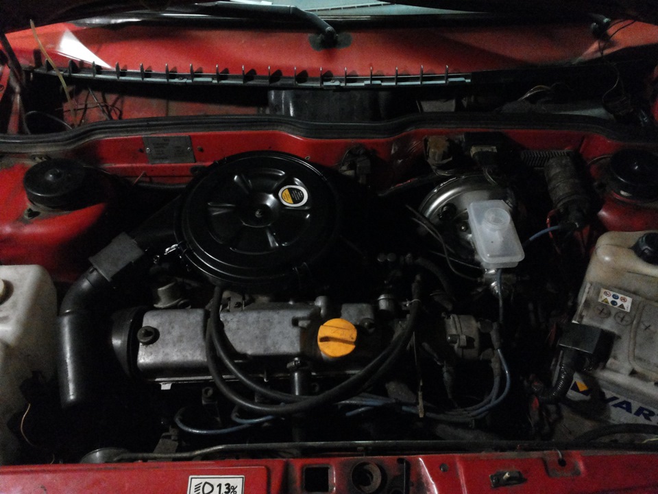

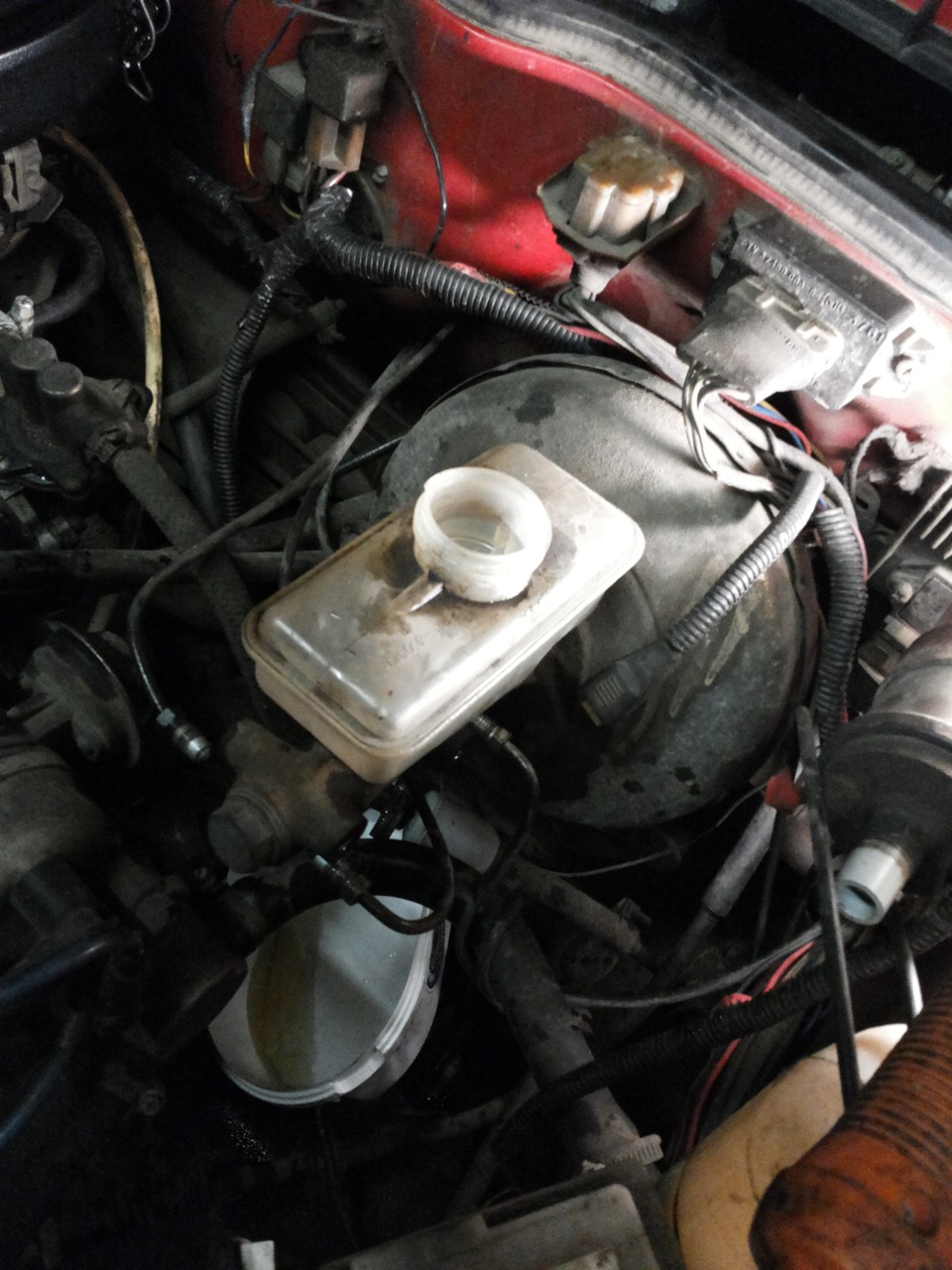

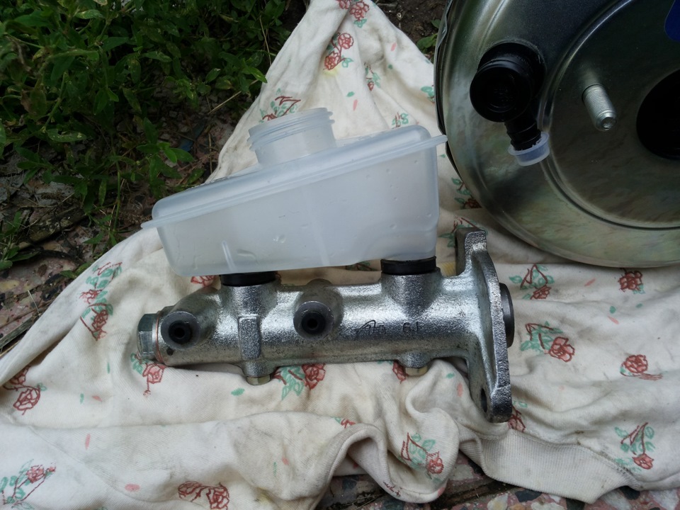

Решил обновить тормоза, а именно вакуумник заменить, гтц и колдун. Причиной тому послужило сильное шипение вакуумника при нажатии на педаль тормоза и замечал, что зимой в сильные холода подтекает гтц, ну и педалька жестковата была, но это не критично.
Со старыми тормозами решил проверить как они работают. Со скорости 40 км.ч блокировались задние колеса. Было дикое перетормаживание задних колес. Колдун, естественно, не работал. Так как с такими тормозами не безопасно ездить, особенно зимой, решил все заменить.

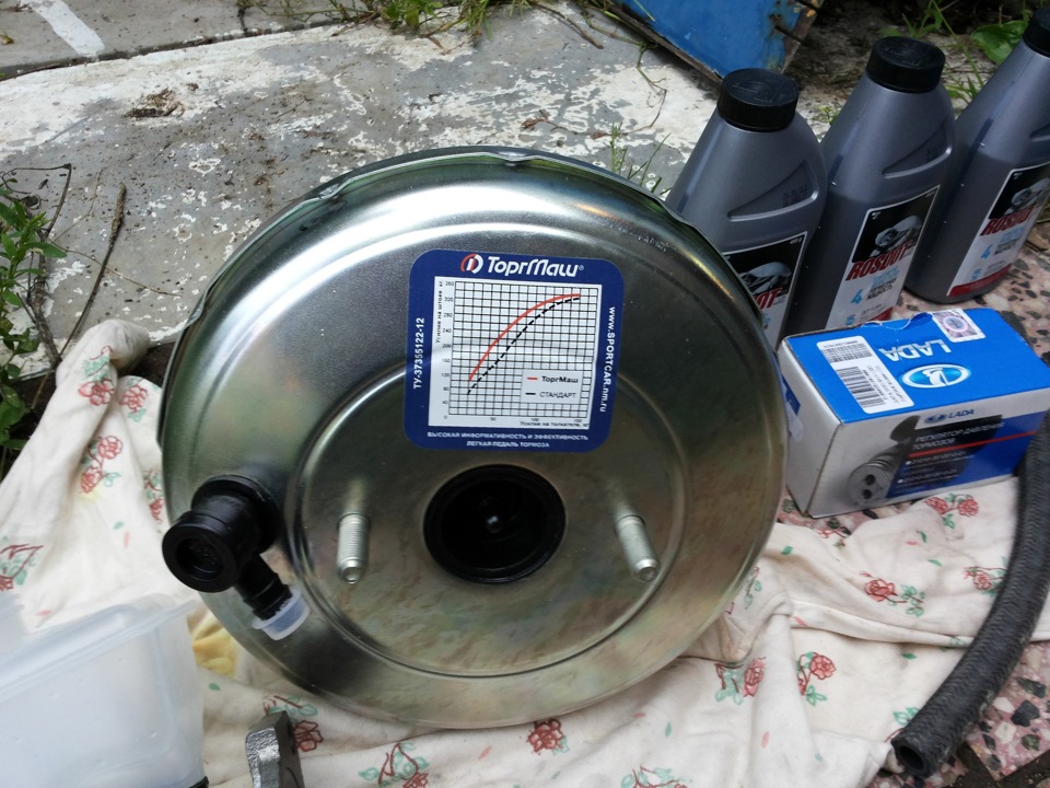

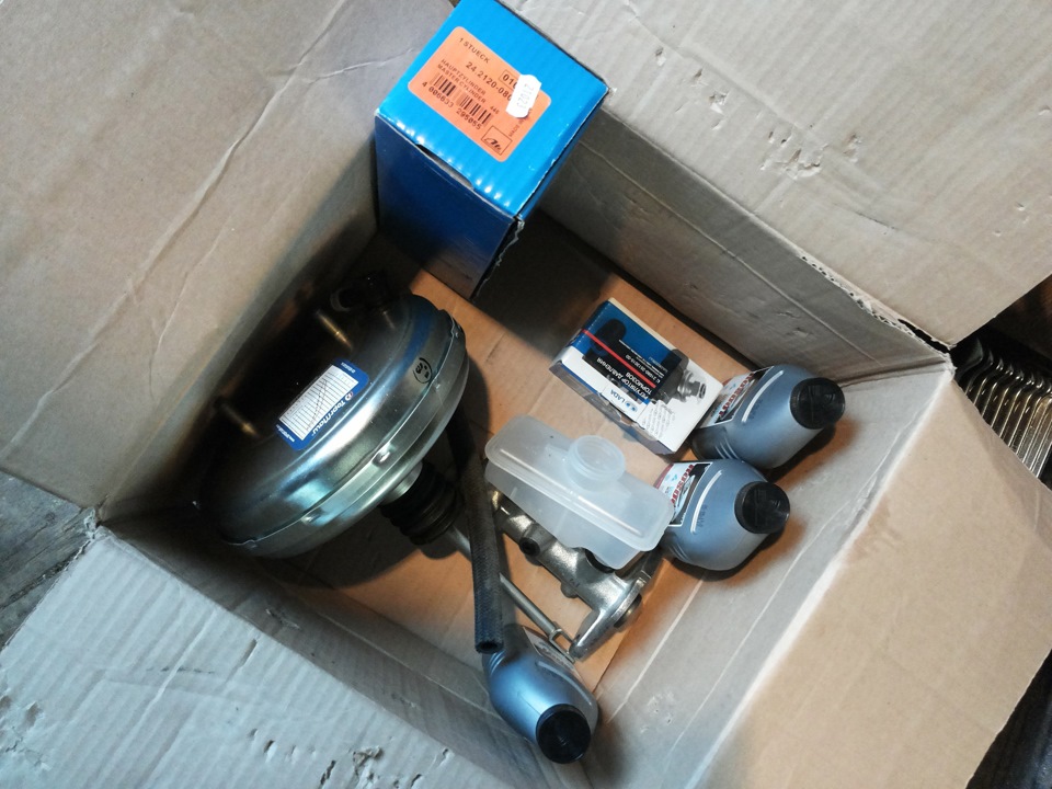

Купил вакуумник Торгмаш (спасибо Puma-rus), гтц Ate и колдун Автоваз. Понравилась упаковка колдуна, с голограммами, сам колдун в пакетике. Так же были прикуплены бачек и тормозуха.

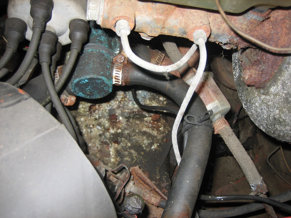

Слил тормозуху, открутил трубки, скинул гтц старый, открутил 4 гайки крепления вакуумника. В принципе все легко открутилось и снялось. Заодно поменял тормозной шланг от бензонасоса к фильтру, благо без вакуума было удобно.
Дальше установил новый вакуум с гтц, прикрутил трубки. Тоже все легко.

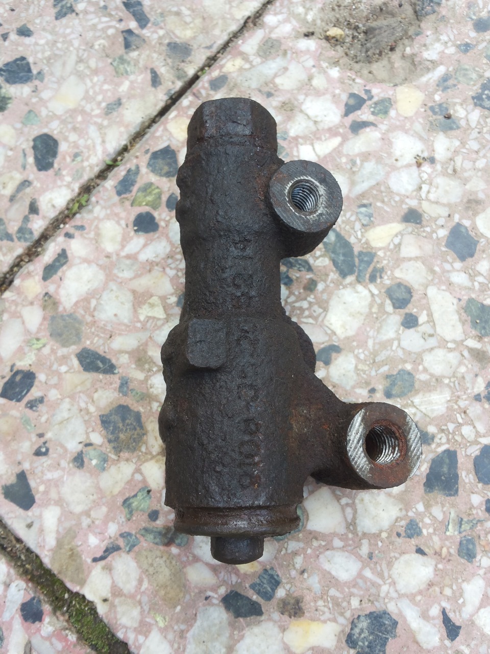

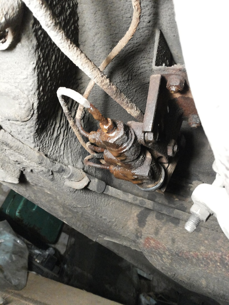

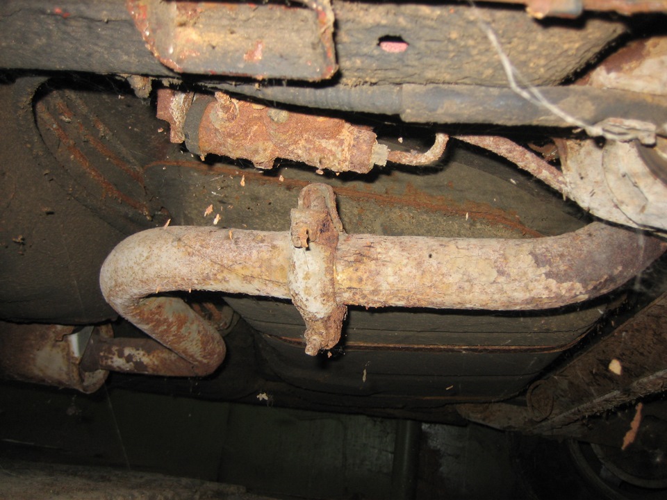

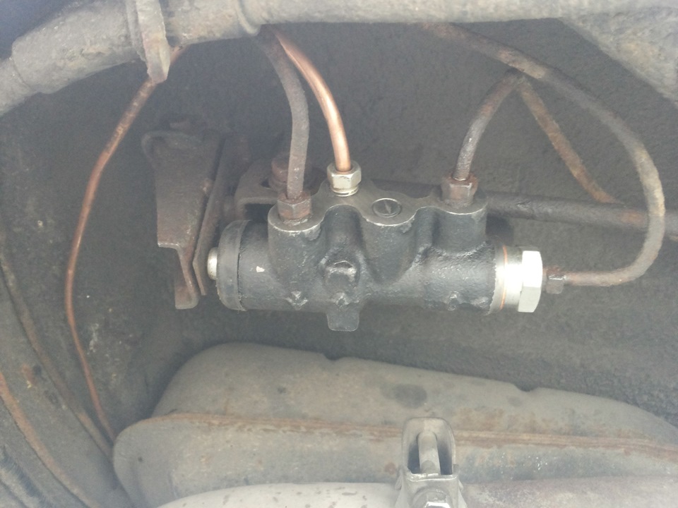

Дальше пошло интереснее. Пришло время колдуна. Состояние его и трубок рядом были в не очень хорошем состоянии))
Ну и приступил, проливал вдшкой обильно

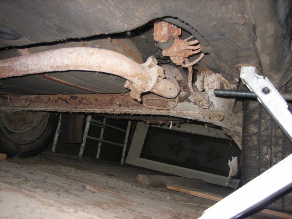

Долго сидел откручивал эти трубки, нагревал даже. Срывались они тяжко. Боялся, что сломаются трубки от гтц, так как они через всю машину идут. Из 4х трубок сломалась одна, и повезло что от правого заднего колеса.
На сл день поставил трубку новую медную. Залили новую тормозуху, прокачали тормоза и поехал на проверку. Что можно сказать, если сравнивать с моими старыми тормозами, то новые просто огонь! Педалька мягкая, колеса блокируются ровно.Вообщем супер.
При проверке задние тормоза не схватывали. Ниче страшного, загоняю машину на яму, регулирую колдун. Проверка- все работает) Сначала перед схватывает, потом зад подключается.

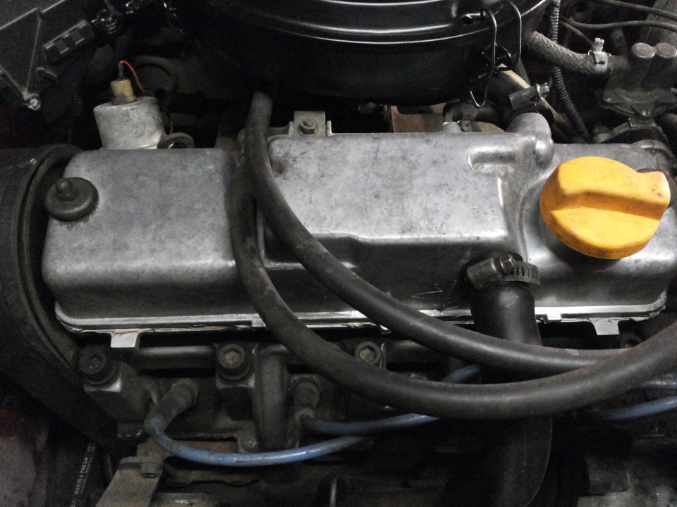

Так же, достаточно давно, заменил прокладку клапанной крышки + герметиком прошелся.

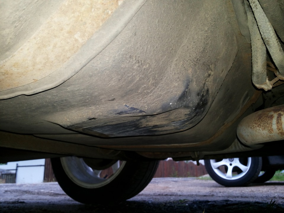

Ну и бак((

у меня тоже бак покоцан, не у а чё, низкий таз — радует глаз :D
А почему лукас-трв не решился ставить?
как говорится сток, но только с наклейкой торгмаш )))
Но на самом деле разницу все же ощутил.
Лукас трв что то жаба задушила покупать, хотя лучше бы все таки его вкорячить. Может в скором времени и поставлю, т.к. мой новый гтц ate уже потек(((
