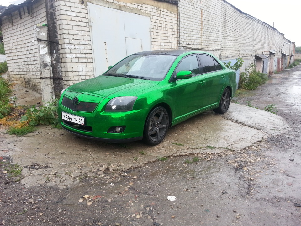

Всем привет. Наконец мы доделали ее. Все очень круто! Ожидания того стоили. В общем меньше слов) Смотрим, комментируем) Фотки первые и с телефона, так что не судите строго)

К примеру, у пленки nippon существует всего несколько оттенков хрома, а для того чтобы сделать любой интересующий для вас цвет, нужно взять обычный хром (серебро) и нанести на него витражку нужного цвета. Проще говоря — это прозрачная цветная пленка. Затем ламинируем, т.е. склеиваем 2 пленки в одну, и получаем нужный оттенок.

Есть каталог витражки разных фирм. К примеру, у меня фирмы Hexis. Можно взять Oracal, но в итоге пленка будет немного мутнее. Плюс в том, что пленка получается плотной, т.е. она будет более устойчивой к повреждениям.

Не. 4433 не смог найти. Она более яркая. Я взял потемнее.
4413?
Не. Я напутал. Хотел взять 4429, а получилось только 4433

22 метра. Если очень постараться, то в 20 можно уложиться.
22 квадратных? или погонных?
Пленка идет в погонных метрах. Размен погонного метра данной пленки 1х0,92 м.

Смотрится отлично! Давай доделывай скорей и нормальные фото в студию! А то телефон не передаёт всю глубину цвета))
Спасибо! Да вот если на выходных погода удастся, то и доделаю, и пофотаю заодно.

На солнце ооочень круто, но не получается пока сфоткать. Погода в городе не радует)

Получилось отлично! Но задний левый фонарь мог и доконца затянуть!)))))
Это еще сырой вариант. Первый день выкатился же) Еще по мелочи много чего делать нужно.

Классно смотрится)) только хром под фанарем тоже бы в черный цвет
+1
Без хрома под задним фонарем лучше мне кажется!
Знаю) еще не успел доделать. Надо пленку доехать взять.

Согласен, однако, заклеив хром черной пленкой он ведь всё-равно выделяется, не в тон с фонарем. Я бы посмотрел как бы он сливался с бампером, заклеив его той же плёнкой.
