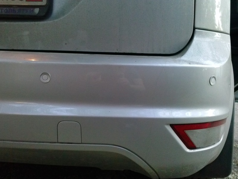

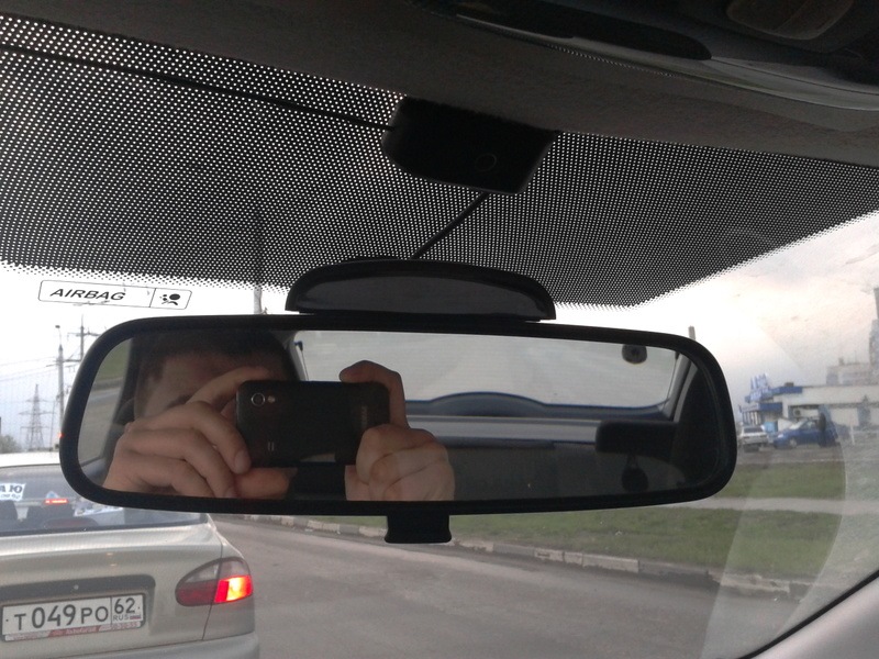

Купил парктроник на Ebay за 500 рублей (китайский). Брал себе серебристый и отцу черный, китайцы молодцы, в цвет попали на 100%. На яме под задним бампером нашел отметки для штатных сонаров парктроника. В центре отметки паяльником сделал отверстие и уже с "лицевой" стороны фрезой (идет в комплекте) вырезал отверстия. Вставил сонары (они идут с резинкой, очень герметично вставляются), проводку протянул через заглушку в которой идет провод от лампы заднего хода. Сам блок разместил в штатном месте, в багажнике, с правой стороны. Плюс взял с зелено-оранжевого провода, а минус с черного, таким образом парктроник включается при включении задней передачи. Экранчик закрепил на зеркале заднего вида, а провода к блоку в багажник протянул по правой стороне потолка. В итоге очень точно показывает расстояние до препятствия. Бордюры не замечает (хотя ооочень большие видит), на траву реагирует. При приближении к препятствию кроме визуальной индикации есть еще и звуковая (динамик расположен в экранчике). Ну и ниже пара фоток (первое фото не мое. да простит меня его владелец)
