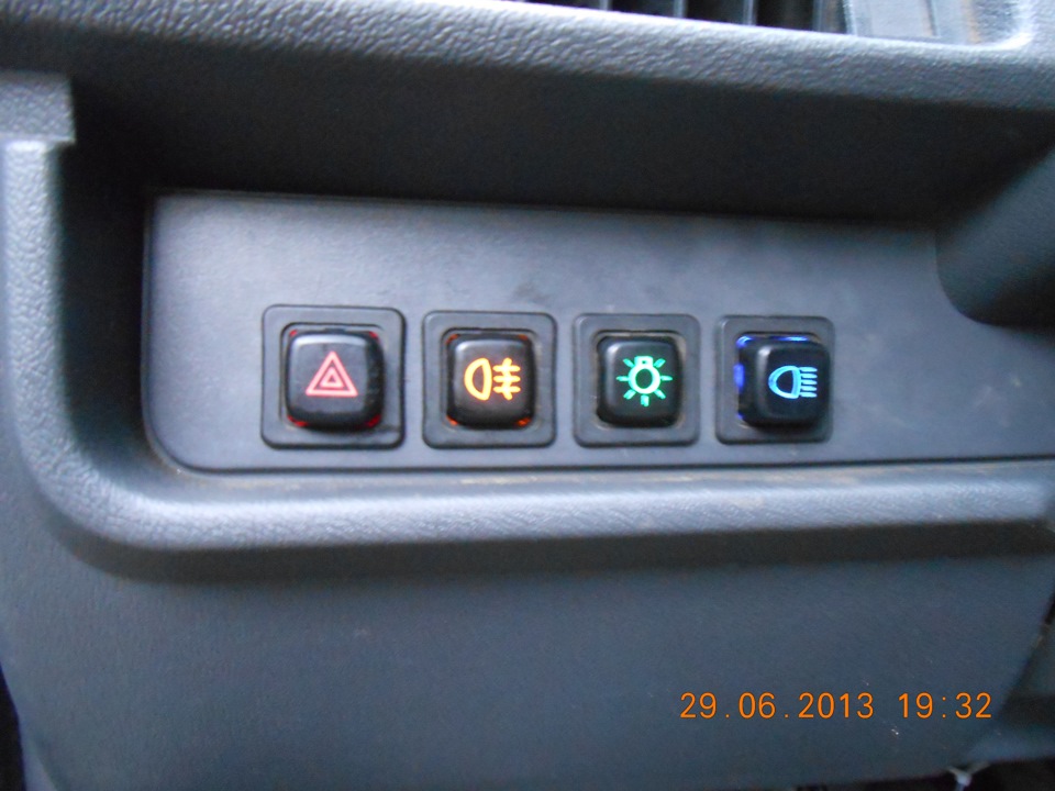

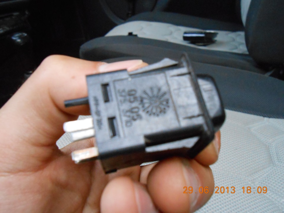

Изначально с четырех кнопок лампочки горели только в двух. Раз уж возникло желание наладить эту ситуацию, то решил и туда влепить светодиоды. Процесс абсолютно не трудоемкий, отмечу лишь два нюанса :
1) при разборе кнопки нужно быть аккуратным дабы не потерять своеобразную перемычку, фиксирующую натяжку пружины;
2) ну и естественно при замене лампы на диод сразу же, не собирая проверить полярность.
Диоды хотя ставил изначально цокольные, а у них загвоздка в длине, они не давали кнопке зажиматься, пришлось спилить наждаком пару мм, но все таки установил направленный потому как нам необходима подсветка точки в 5-7 мм, а с этим направленный очень хорошо справляется.

а че дальний не на руле?
ближний/дальний переключается как раз на подрулевых, а кнопкой с синим диодом включается именно сам свет(дальний/ближний зависит от положения переключателя)
Цвета естественно на любителя. Моя цветовая гамма слегка добавляет в машину яркости, и в темное время суток в салоне уже веселее) Да кстати имейте ввиду что в каждой кнопке стоит свой светофильтр. Исходя из чего установка всех светодиодов белого цвета сохранит разноцветную гамму все равно. Но лично у меня диоды цветные, хотя светофильтры с кнопок и не удалял.
а че на любителя если цвета стандартные…
вот как раз из-за того что ты ниже спросил)
