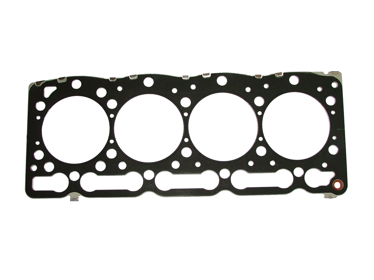

уже поменял прокладку гбц -помогло

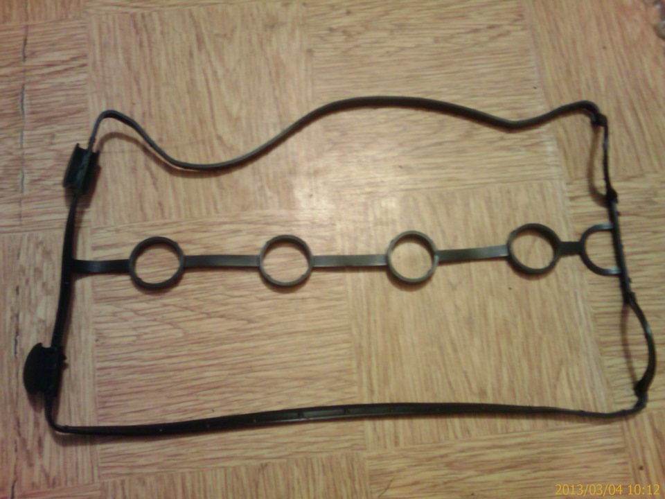

Эту?
пардон я обшибся.вот эту

а почему никто крышку полностью не вскрывает? там ведь ещё и поддон с сеточками есть
тут хоть прокладка идет, а уменя крышка целиком за 6ть рубасов((
Ниче се ! ну X trail -это в обще всегда было дорого!, но конечно, чтоб вместе с крышкой! все продумано у Ниссана!чтоб как можно дороже все было!
всё узлами меняется((

проходили мы такое)) новая прокладка, кольца, герметик и грамотная затяжка, ну и к сведению — 70 % прокладок "с криками оригинал" это подделка, как результат со временем снова потечет, так что удачи!)

я когда менял прокладку КК, то герметика не использовал. прокладка оригинал. Пока полёт норм
Дак на всякий пожарный, с герметиком надежнее!
ну хз хз, спорный вопрос.
Главное правильно затянуть и не перестараться =)
Дак эти резиновые колечки на болты как дополнительное уплотнение?
так точно, что-бы с под болтов не "сопливило"

закажи щё кольца под болты вот код тоже заказал ставить буду 96353007
Это под болты которые клапанную крепят?они резиновые? а сколько их надо?
да, под болты.
1.6 15 штук
