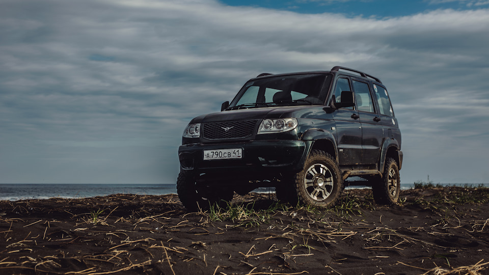

Пишу кратко и без фото, ибо практически не принимал участия в ремонте. Причина, по которой я практически на месяц превратитлся в пешехода довольно банальна —
при пробеге в 71800 км внезапно застучал мотор…
Причем интересно застучал — долго слушали — причину так и не установили. Решили вскрывать.
Вскрытие выявило свечу с обломаным электродом в первом горшке. Сам электрод упал на поршень и долбил о головку блока. Благо, мотор со стуком работал недолго (быстро заглушил и отволок на сервивис) и поршень с головкой покоцало несильно — менять их не пришлось.
До кучи поменяли 4 полумертвых гидрокомпенсатора, махнули тосол, свечи, успокоители и натяжители цепи, нормально вклеили в блок масляный щуп и для профилактики еще и заменили масло.
Вывод — меняйте свечи чаще )))
