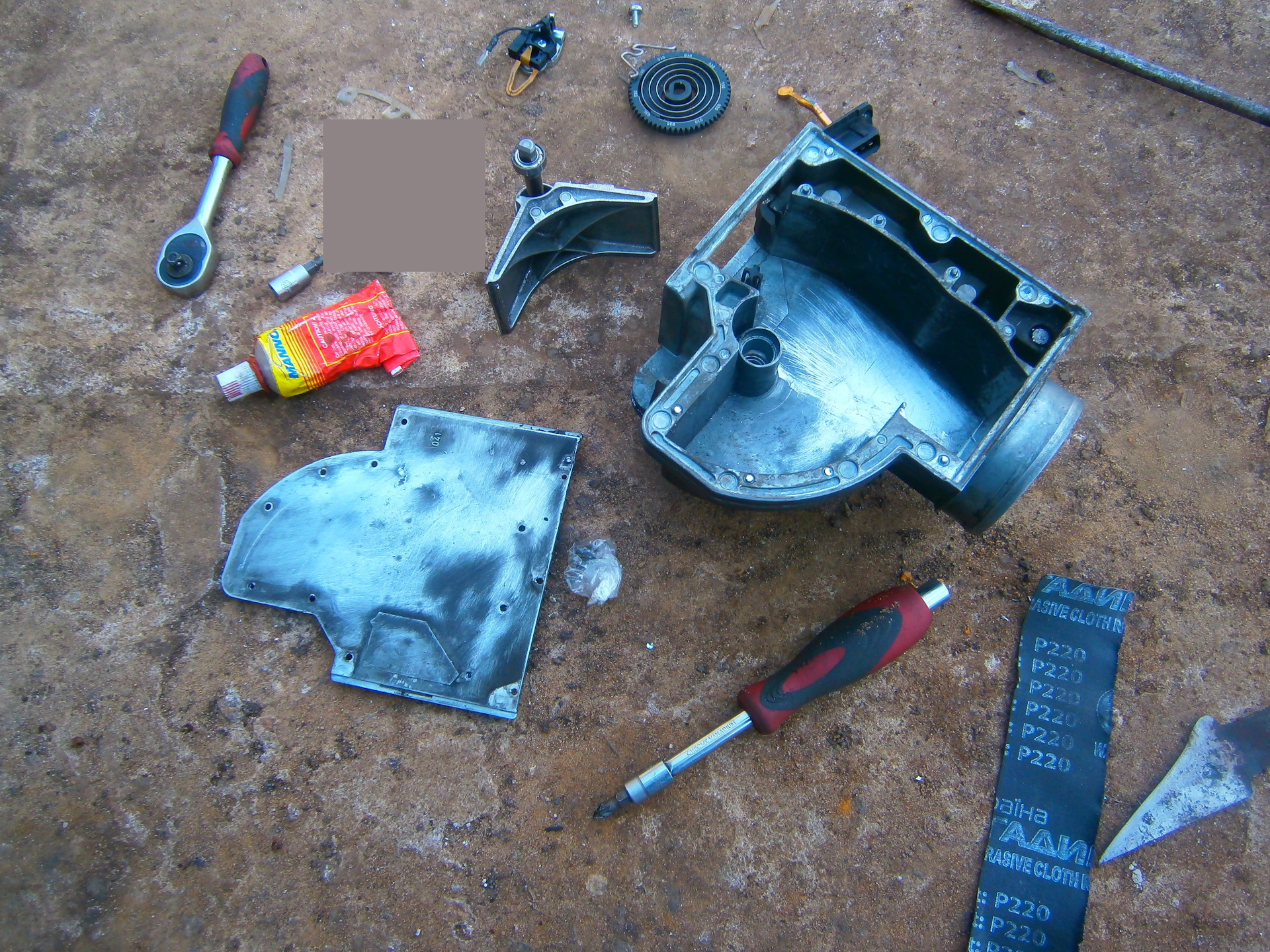

Датчик массового расхода воздуха или ДМРВ (Passat B3 2E)
Это наверное, самое слабое место в моём 2Е моторе. Количество воздуха, положение лопаты, потенциометр с графитным напылением – всё это расход топлива и стабильность работы в любом режиме. Да я голову сломал, пока разобрался, что и как!
Это был единственный узел в машине Passat B3, который я не разбирал. Виновником моих невзгод, мог быть только ДМРВ.
Форумы, сайты и альтернативы меня не устроили, и вот что я придумал:
Запчасти на фото: EP220

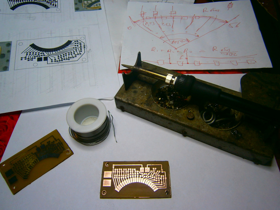

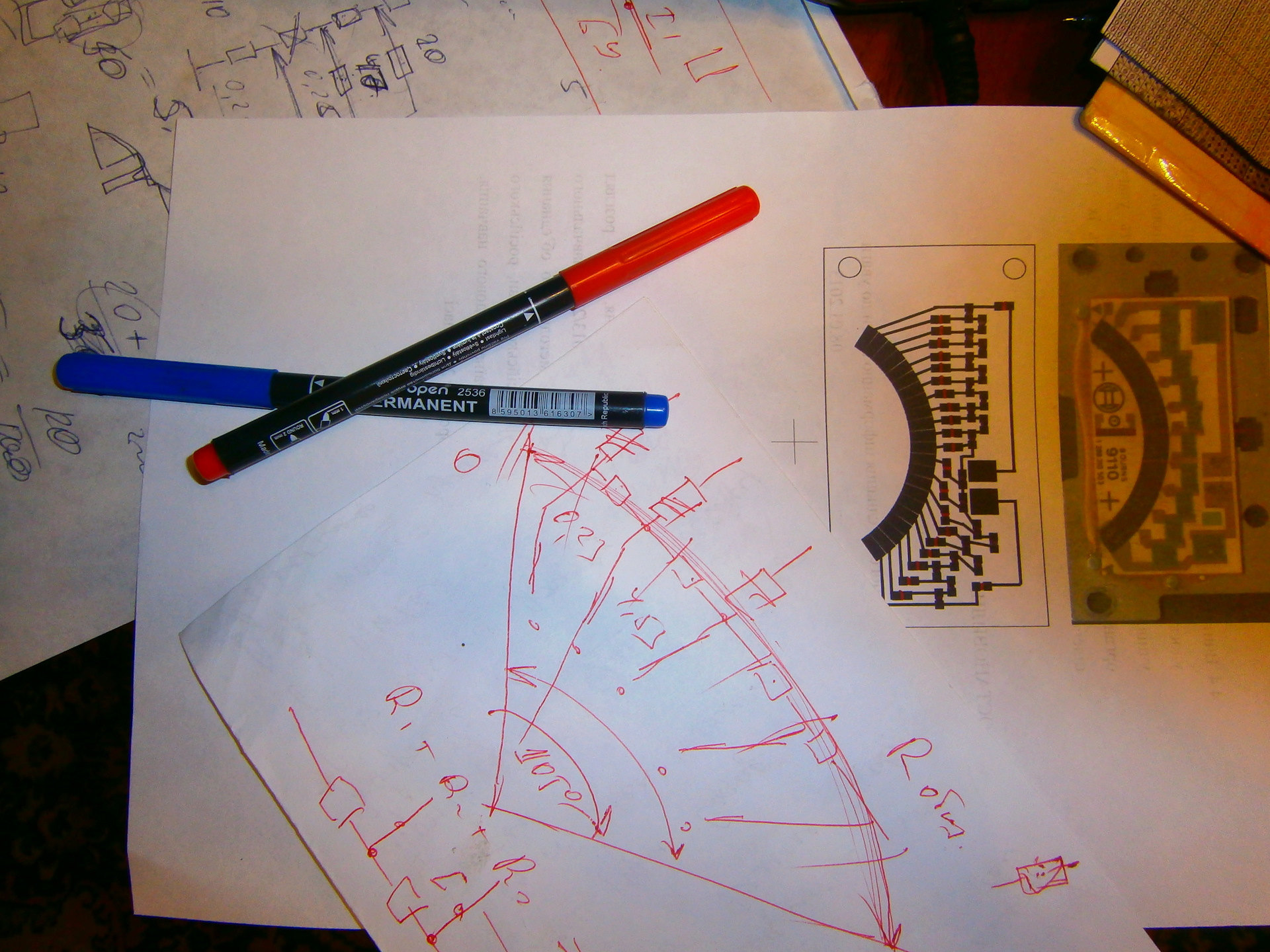

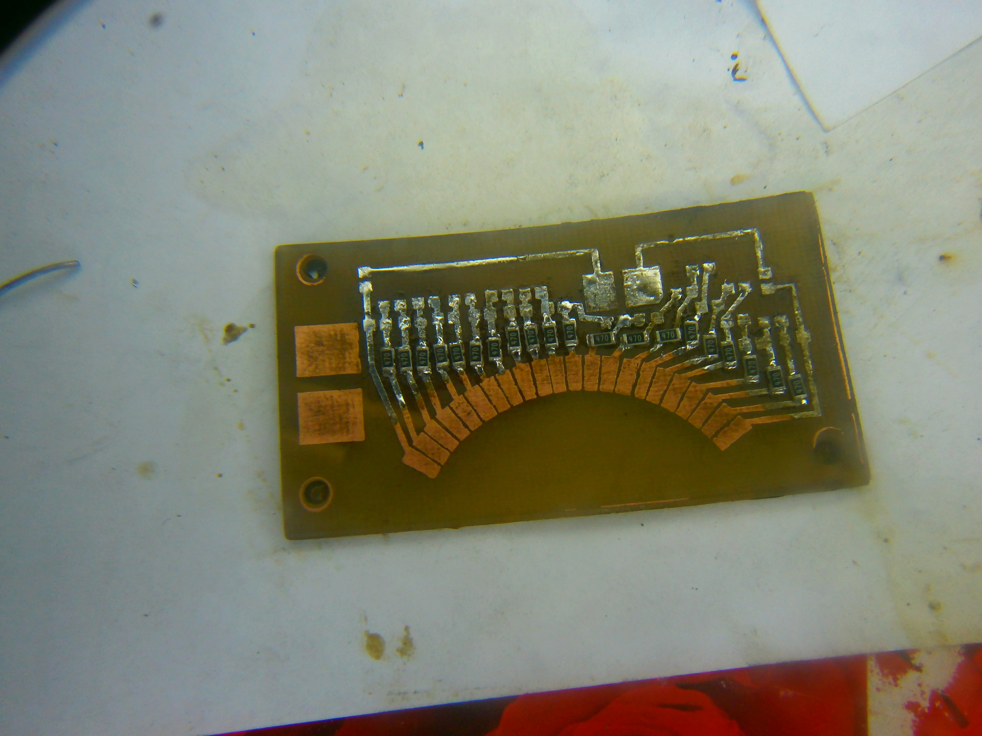

сопротивления стоят как на каждую ламель, так и между ними. Всё просчитано. Плавное падение без скачков.
А когда ползунок находится между соседними контактами (т.е. по сути касается обоих), напряжение не скачет?

Ну раз я этот путь прошёл, то могу поделиться и номиналами и чертежами.

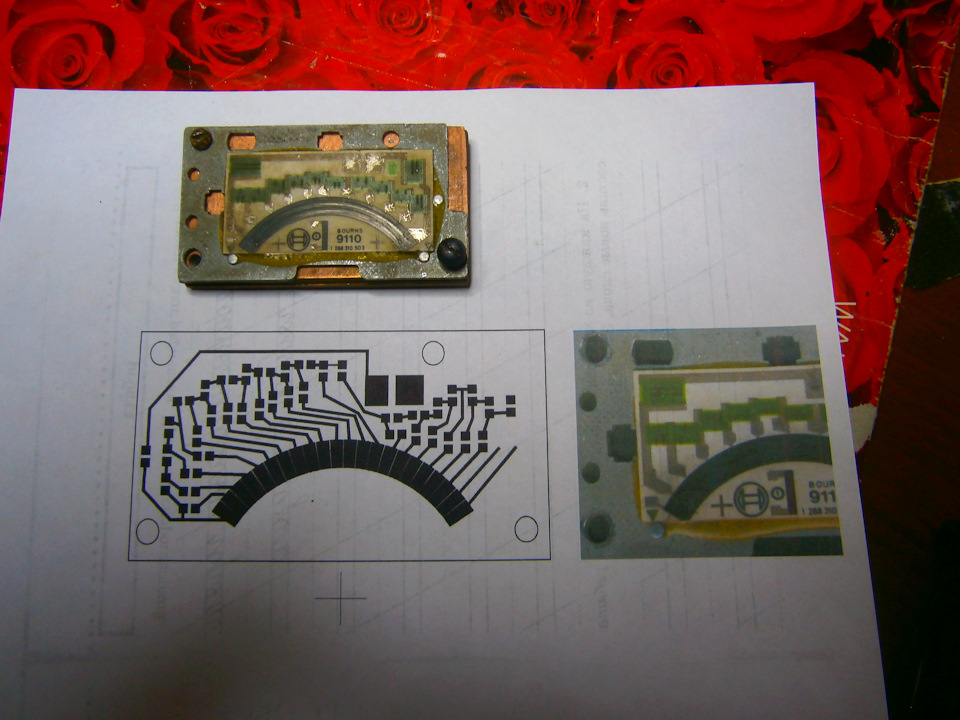

Поделитесь пожалуйста. У друга машина стоит из-за ДМРВ уже год. Он потратил около 10 тыс. рублей на покупку всякого колхоза. Было бы отлично, если бы поделились номиналами резюков. Чертеж сам сделал в Corel Draw + Sprint Layout. Но размеры точные не знаю. Нужно масштабировать и подгонять размеры. Саму арку, по которой бегает ползунок вроде правильно выполнил. Угол отклонения 105 градусов. Могу поделиться тем, что получилось в Sprint Layout. Заранее Спасибо.

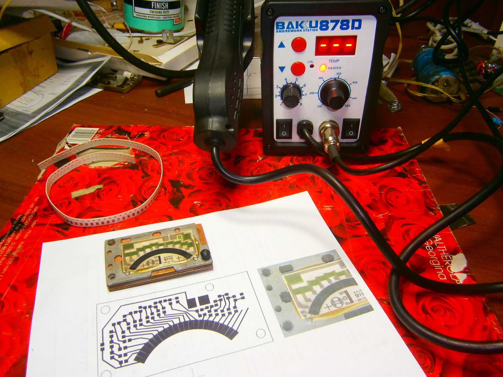

На поток времени не хватает. А мысль конечно хорошая. По работе — стабильно, а главное, что фольгированный тексталит прочнее чем оригинальная плата. И дешевле…
Просто я и я думаю многие не смогут сами это твое изобретение воссоздать.А мысль мне нравится .и затрат действительно меньше.Я бы попробовал такое себе поставить!
У меня вариантов не было. Родная работала в местах износа с провалами. Это проявлялось особенно на холостом ходу. Вот и пришлось выкручиваться.
Пока родная ходит — ничего делать не надо.
