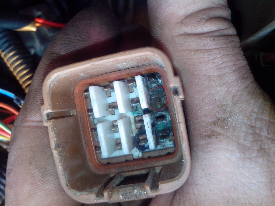

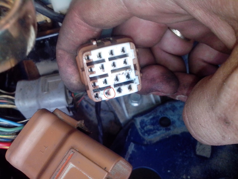

В общем есть продвижки) АКБ она же батарейка выдает 17,6. на форсунку 2 цилиндра поступают они же, т.е. 17,6. А на форсунку четвертого цилиндра поступает только 12,4. Вопрос знатокам: Проводка? или мозг?

Усе исправил) Проблема была в фишке( там контакт выгорел и все(
На форсунке?
нет. там 2 фишки фозле блока предохранителей, куда вся проводка идет. короче пришлось прослеживать по проводу от форсунки.
