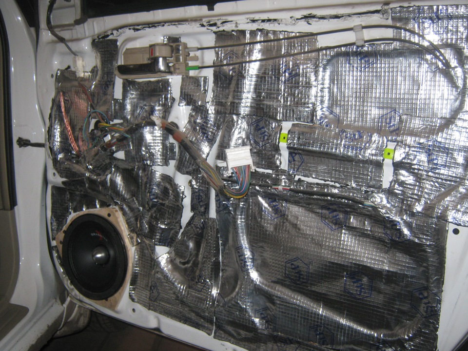

В первую очередь были установлена эстрадная акустика Dragster DMX 6.1
Снял родные динамики, сделал проставки из фанеры 10 мм=)
Cadence cvlt-10 пока ее установлены, доделываю подиумы под них=)) Об этом напишу в своем следующем БЖ=))
Затем проложил провода под усилки, ввод в салон был через заводскую заглушку=) Делал так Засунул сначала провод потоньше (для магнитолы), к нему примотал изолентой силовой провод и протянул в салон=) В принципе ничего сложного=) Далее провода были проложены по левой стороне под накладкой порога=) там же лежат провода для акустики Для Драгов использовал провод ПВС 2 * 2,5, для Каденсов проложены акустические провода Шмистири=(( Провода протягивал в дверь при помощи проволоки=)) По другому не залезали=((

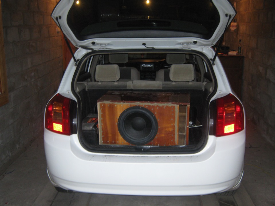

Для акустики поставил усилок Fusion FP-804 , для саба поставил моноблок fusion fbs- m1300 для саба Ivolga Drive 12C (самопальный короб ФИ, 50 литров, настройка 35 — 37 Герц)=) Усилители закрепил на спинки заднего сидения на 18 мм проставки=)

отличная работа! )) жаль багажник маловат…
Спасибо=) Да, без багажника теперь остался=(
Я 2 засунул в багажник)) теперь муха никуда не пролезет)
Тебе одного GZ маловато стало?=)) Я прикидывал если 2 стелса сделать в крылья литров по 28 — 30, то более менее нормально будет=) Но блин не хочу ЗЯ=((
Я только ФИ уважаю и все!) Второй пока мистери поставил, пусть рядом пукает. Денюшки появятся, скара возьму и запилю короб на 100-150л )))))
думаю на 100 литров нормальный короб выйдет, под 2 двенашки=))
Куда мне 2)) Там одна на 1,5 кВт номинала))
Не я бы под два Alpine swr-12d2 запилил=))) Мне бы хватило=) и моноблок cadence olympia к ним=) Ну или Кикс 1.1000 =)

Батенька да вы явно не электрик)) На 4ом фото, где 2 провода просунуто в дырку просто жесть)) Это же +! Не боитесь перетирания о металл кузова и замыкания? Да и гофрой желательно пользоваться;)
Там уже все переделал, фотки 2 недельной давности=) Просто руки не доходили БЖ написать=((
Понятно, ну тогда я спокоен за вашу безопасность))

Прощай багажник ;)!
Ага=( Запарился его уже вытаскивать=) Думаю может стелс в крыло бахнуть литров на 30=)
Два стелса, с десятками ;)!
С двенашками я хотел=) Ну есть еще другая тема, можно собрать ФИ поменьше для Саба TEAC TE-FW12, говорят в ФИ на 32 литра не плохо давит=)))
Был бы у меня хеч, яб стелсом заморочился ;).
Ну я тоже для начало попробую в крыло ЗЯ замутить=) Если будет устраивать, то оставлю=)
