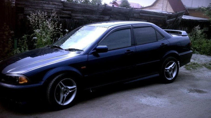

наверно кто то слышал уже что когда я машинку купила-началось все самое интересное… горел чек, тупила коробка и впринципе машина не ехала( но как утверждали бывшие хозяева, что "машина гонка ПРЕТ капец как", как позднее выяснилось, им наверно не с чем было сравнивать!)
сделали мы ходовку, поменяли коробку, рейку(ей тоже было плохо, но бывшим хозяевам было на это все равно-им это не мешала, так же как и горящий чек) сразу была ошибка датчик детонации, оригинал не нашли-поставили мы дубль( как позже выяснилось зря! но об этом позже), далее ошибка-лямда! купили новую-поставили! эффекта ноль! выяснилось, что куда вставляется этот датчик-там эта хрень сгнила непонятно от какой сырости, но это не все! от какой то непонятной этой сырости подгорел и мозг! О_о
Перепояли мозг, сделали лямду! Чуток прокатились и "О!НЕТ" ошибка! и снова датчик детонации! В поехали нашли оригинал, но пока дубль выкручивали он обломился! И тут еще дня три мучений в попытке выкрутить-высверлить этот дубль!Даже движку пришлось снять! в Итоге ничего с ним сделать не смогли и СТОшники решили тупо поменять вход под датчик детонации!))) затем все снова до кучи собрали и ООО, чудо! Чек погас, машина поехала, осталось только свечи поменять, морду по зазорам выправить и бампера сменить))))
