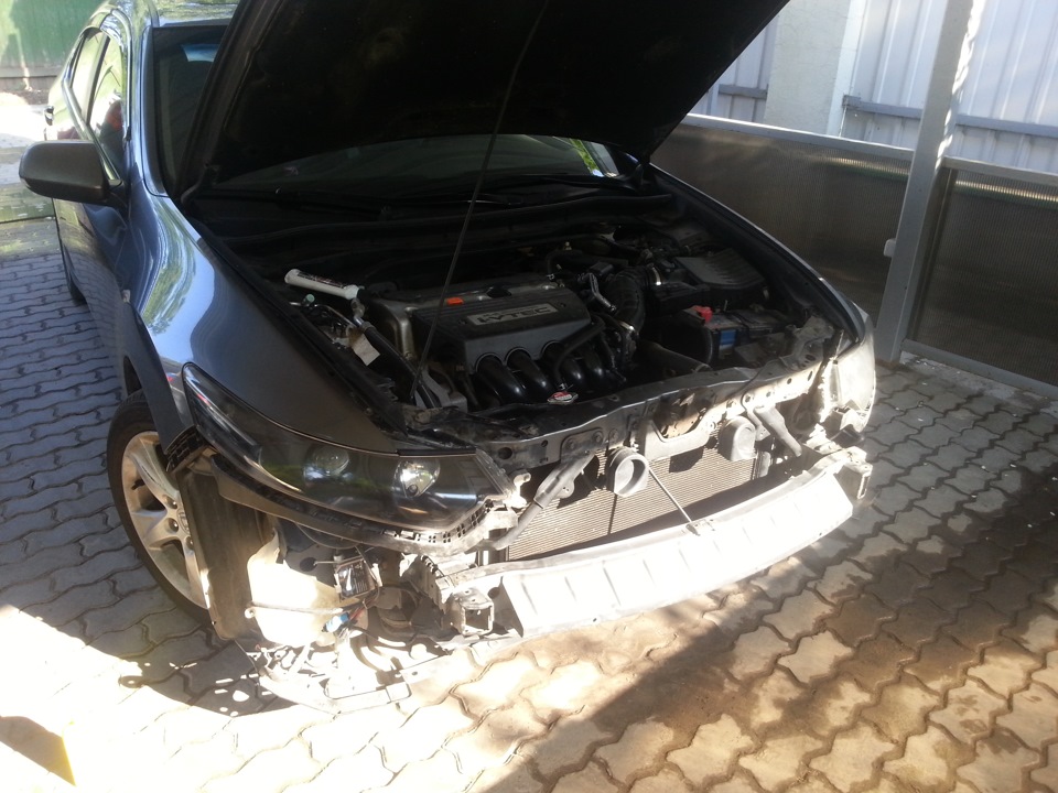

Для того, что бы снять фары, потребовалось снять бампер
А потом и сами фары, конечно же

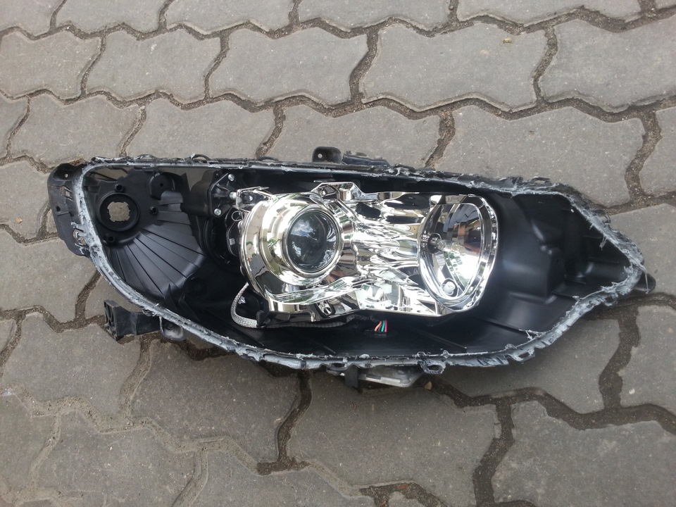

После того, как фары сняты, нужно взять в руки строительный фен и начать расклеивать фары. Лучше это делать с помощником, но все же с первой фарой от и до я справился в одиночку!
Вот так выглядит расклееная фара!

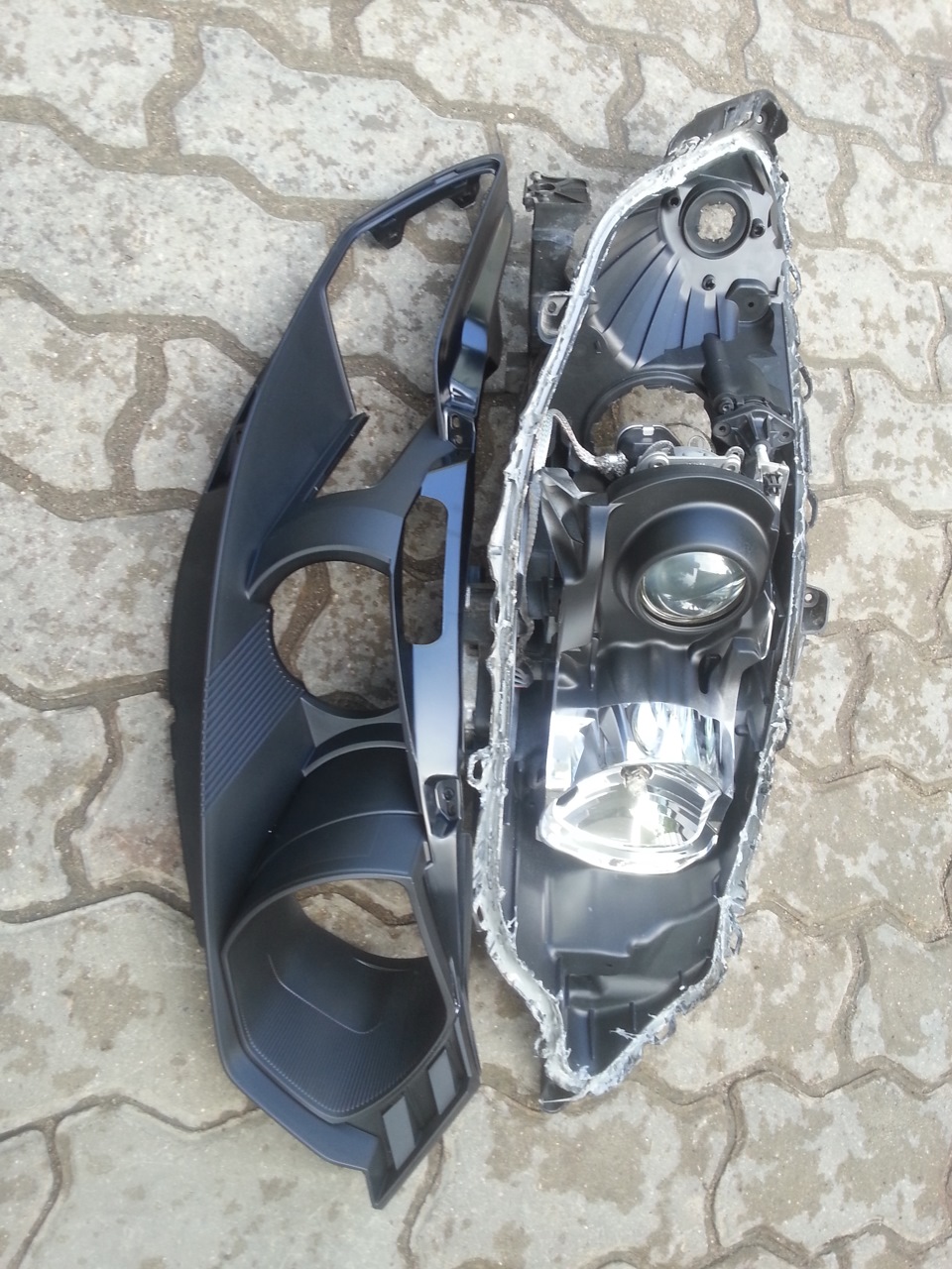

Я решил убрать "желток" и покрасить все внутренности в черный матовый, включая ободок вокруг зины и "колодец", где стоит лампа дальнего света.
Все красим и готовимся к склейке фары!

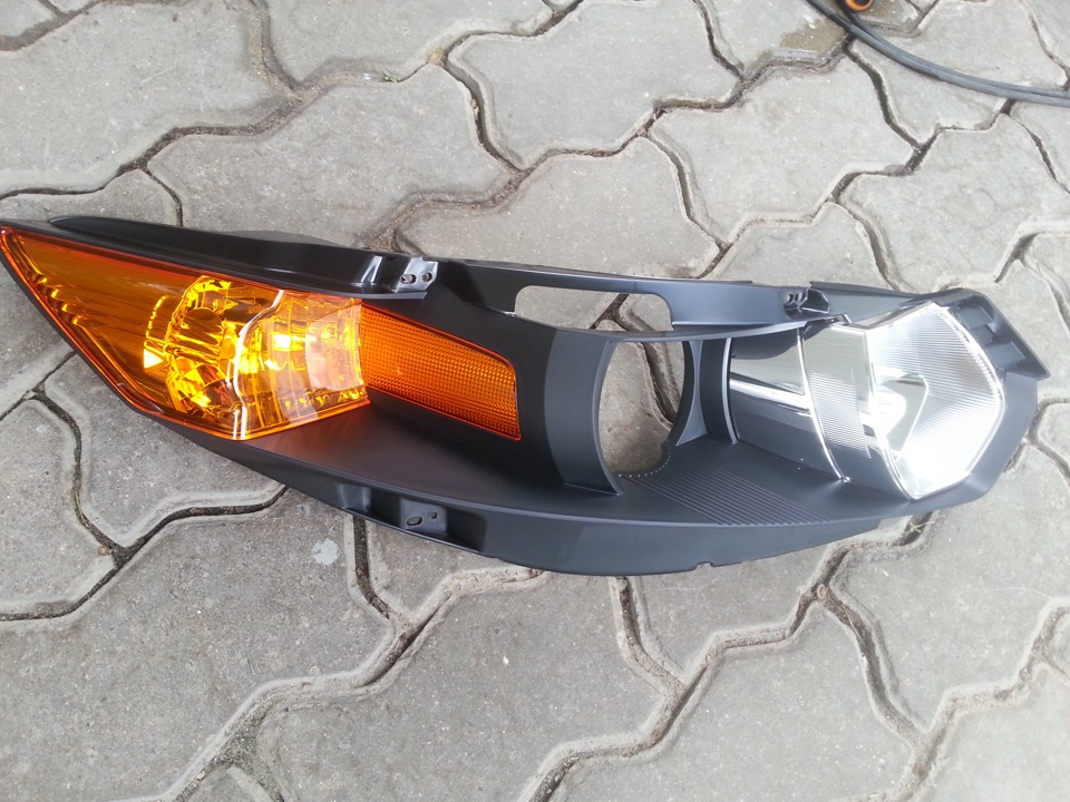

Кроме того, нам понадобится заменить лампочки поворотников, что бы свет от них не был белым! Я купил вот такие лампы :

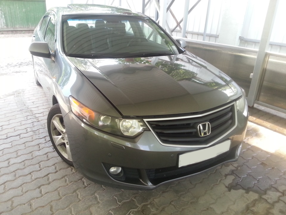

Вот такая красота у меня получилась! Машина приобразилась! В ближайшее время я расскажу об образивной полировке машины!

Как фары себя ведут на протяжении времени? Не потеют? А то есть случаи… Даже ксенон накрывается от влаги=(. Есть мысль тоже так сделать…
Если все сделать как надо, проблем не будет никаких! На всякий случай можно пройтись силиконом по контуру и тогда точно не запотеет!

прикольно что ободок покрасил от линзы, +
Спасибо!) я подумал, раз черные фары, так красить нужно все))

На рестайлинге всегда нравились белые стекла поворотников, ну тут тоже не плохо получилось, во всяком случаи лучше чем было. =)
Да, мне тоже! Я и думал оставить их белыми, но потом решил все задуть, тем более, что все ровно все хорошо видно!)

Теперь не как у всех) Совсем другой вид.Молодец!
Ага!) спасибо!

Проще фары было расклеить .упаковав их в картонную коробку и нагреть строительным феном.
Знаю, но коробки подходящего размера не оказалось
