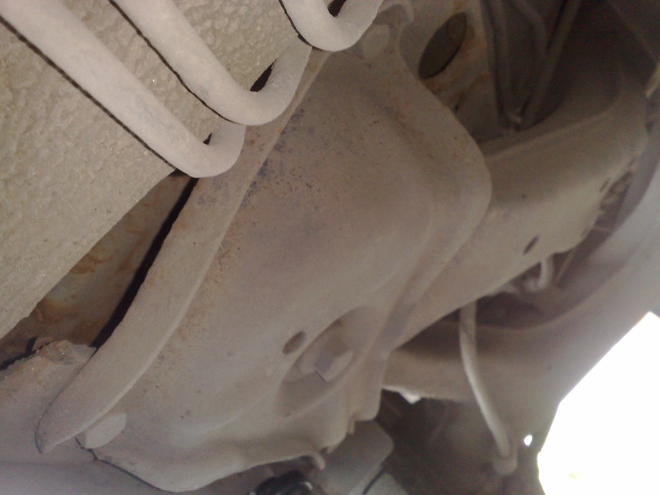

Первым домкратом поднял машину, так как во дворе ямы нет, и без подъема машины было бы работать весьма неудобно. Далее полез под корефана… Нужно открутить 3 маленьких болта (головка на 15), и затем центральный болт (головка на 18), после чего рычаг отходит от кузова, убирается кронштейн, и открывается страшный вид на давно умерший сайлентблок…
В первые моменты после увиденного, промелькнула мысль "может ну нах эти сайленты, поехать на сервис…", но за дело взялся, значит нужно до конца.

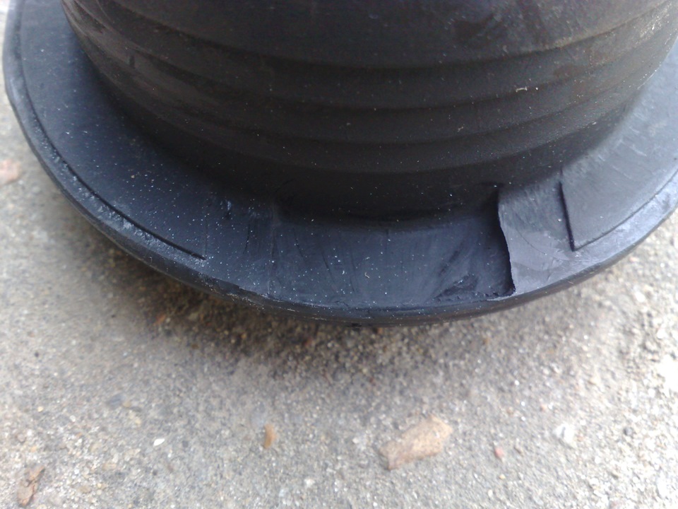

Не знаю как вообще нужно извлекать такие вещи по науке, инструмента специального нет, возможности выжечь нет. Достаточно легко выковырял сердцевину отверткой, а вот металлическая обойма сайлентблока, показала мне что такое немецкий автопром, что значит "на совесть", что такое ответственное отношение к производству автомобиля и т.д. в том же духе. Но проявив немеренное терпение, страшную настойчивость, упомянув такую-то матерь, всех немцев и воспользовавшись молотком с отверткой (больше ничего не нашел, чем можно было бы ковырять), я изъял эту дрянь из посадочного места. После этого вытащил и наружную прослойку резины…
Дальше новый сайлент збрызнул WDшкой, чтобы лучше заходил. Расположение сайлента, было видно еще по старому — прямоугольной насечкой в сторону морды и градусов на 10-15 к центру. И тут мне очень помог второй домкрат. Им я как раз и впрессовал сайлент куда ему было положено. Правда сразу до конца посадить его не удалось, не хватило даже веса машины, чтобы его запихнуть как должно быть, но затяжка болтом, поправила положение, и сайлент стал как надо. А дальше проверил присутствие резиновой прокладки между кузовом и втулкой сайлентблока, подставил кронштейн, и протянул все болты.

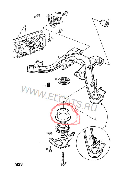

вопрос следующий. Я так понимаю (сколько перечитал БЖ по данной теме) почти у всех не получается вытащить металлическую обойму между сайлетблоком и рычагом ? И как вставляют НОВЫЕ сайлетблоки потом, без неё? (на рис. выделил красным)
