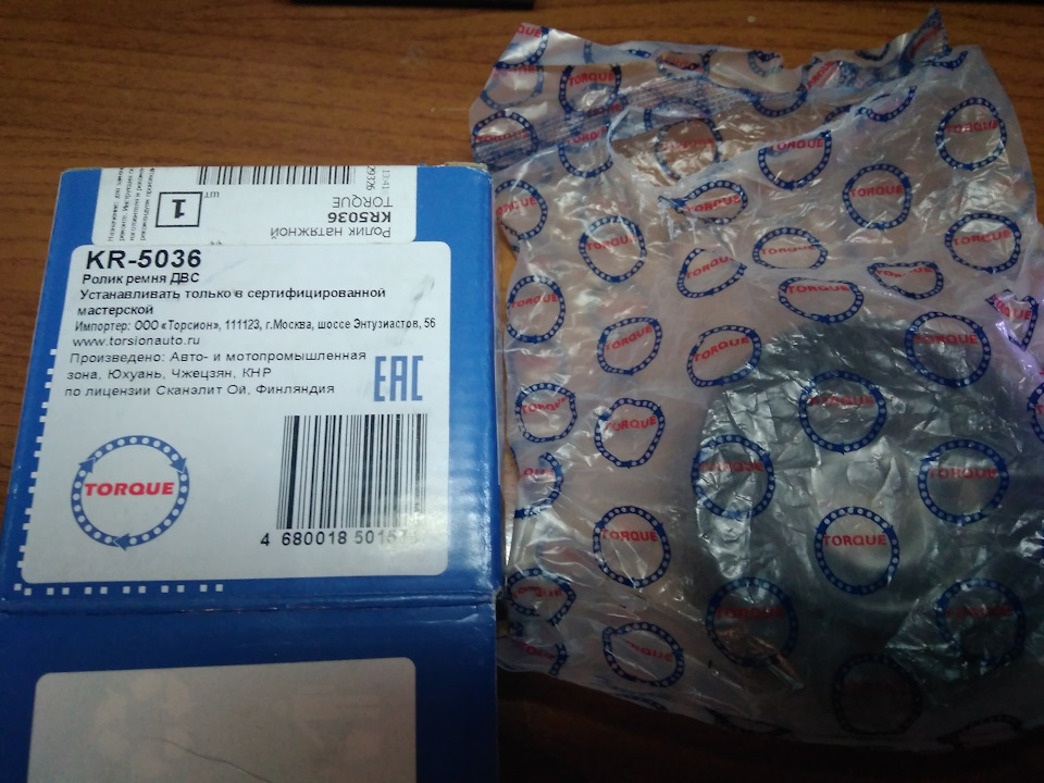

Желающие сэкономить на этой запчасти могут поставить KR5036 TORQUE. Сделан добротно. Ценник — чуть выше 200 рублей. Да и меняется если что элементарно. Купил заранее, на всякий случай, чтобы дважды не лезть. Но мой ролик оказался вполне живым.

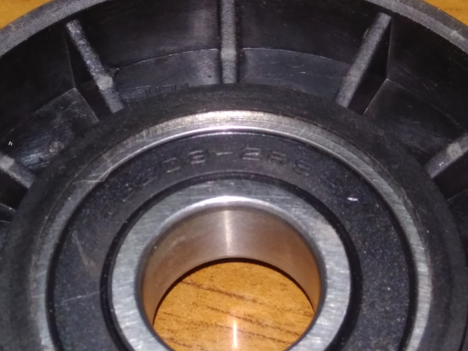

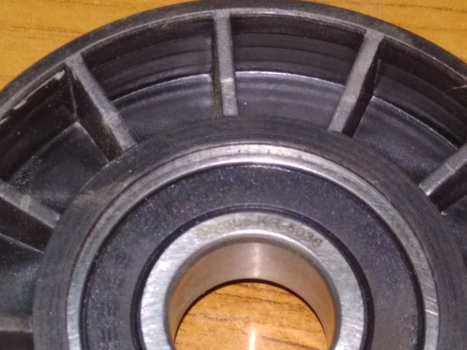

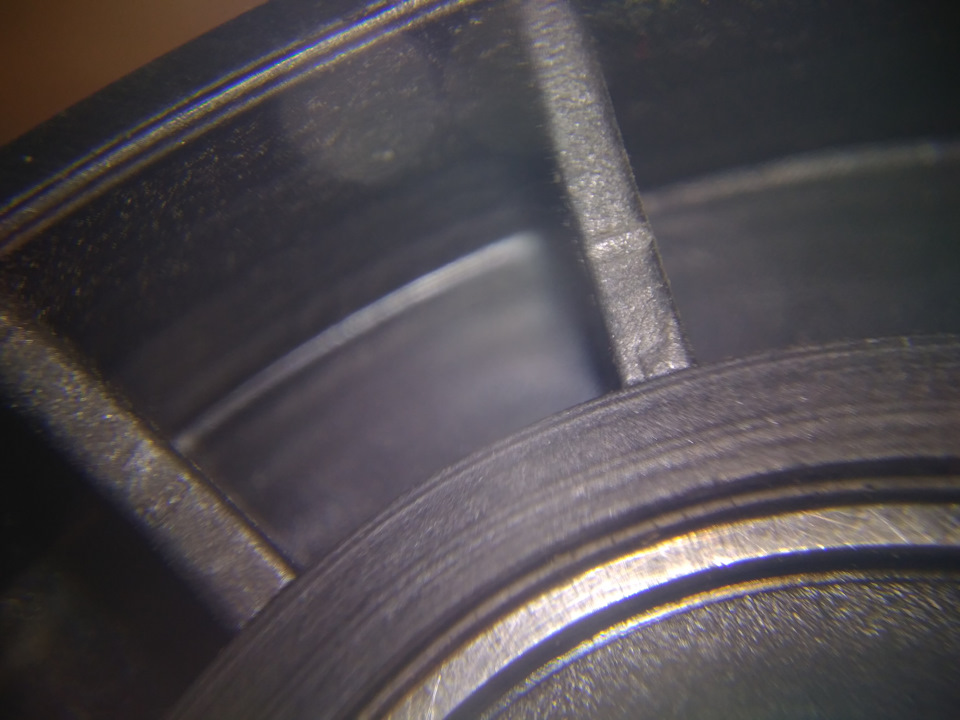

ролик этот не подходит.от руки шоркался.ребра мешают-следы есть даже.пришлось старый вернуть и забить графиткой на время.
ролик который я покупал — он один в один с оригиналом. Что на фото выше — даже на фото видно, что не такой.
Igor21reg
какой в итоге взял ролик? я тоже попался на этом
Оставил старый же, только графитовой смазкой набил.вроде до сих пор ходит, не свистит

как показал себя ролик ?
нормальный ролик, брать можно
