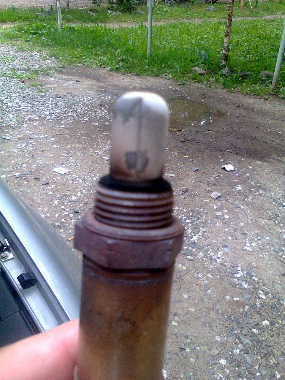

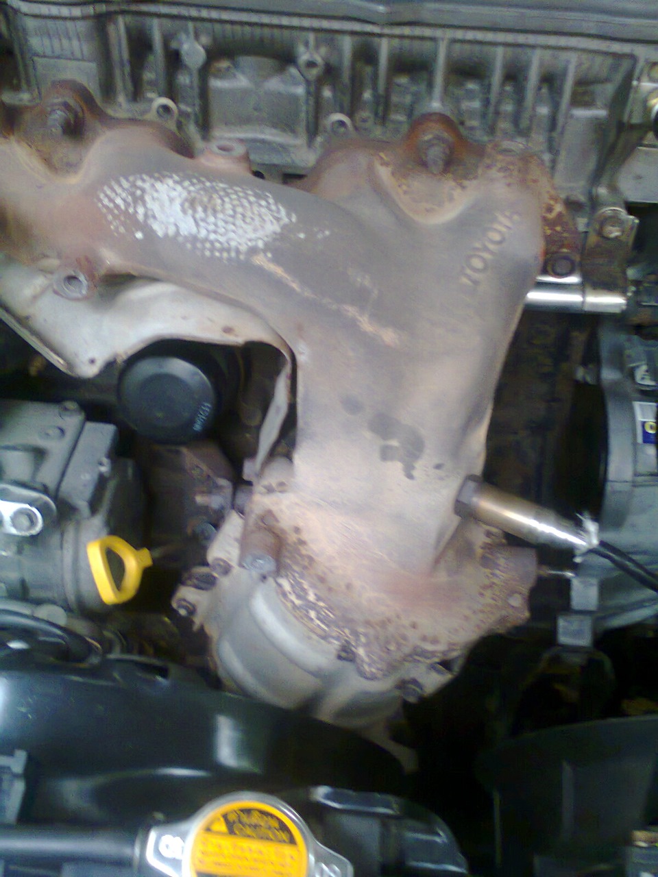

Снял защиту выпуск.коллектора, дабы оценить фронт работы снятия катализатора.Ужасный вид, все прокалено, прикипело.За одно выкрутил лямду, какой то он странный, не такой ожидал увидеть-BOSH-мать его!
В общем смотрите, коментируйте, советуйте, буду рад!

лямду можно было клинером почистить, может по лучше станет))
ее менять надо.
как определил?
Как то пробовали прозванивать, два провода вообще ни чего не показали.
Да они вроде ни чё, проверь компрессию, форсы, давление бензонасоса, крышку трамблера, провода.диагностика скрепкой(расскажет как лямда себя вела)
Вот диагностику я делать сам не умею.
да описанно сто раз, у меня в бортовике мануал есть, скачай и там расписанно

свечи однозначно замена, лямда — возможно, надо проверять! катализатор — что с ним? сними его совсем, если он не в хорошем состоянии, без него явно лучше будет!
Свечи замена, ясно, спасибо.Катализатор сниму, по пробую выбить.
без него у машины будут легче, так сказать, выходить газы, соответственно, увеличение тяги! но, тем самым увеличится выходы СО и СН, но кому они интересны! :))
Проверим))

Пробивать думаю глупая затея, есть шанс что пыль попадет в двигло и ппц.
Купи просто трубу переходную (продаются мне кажется на любом рынке) такого-же размера как каталик, да замени каталик трубой. И мороки меньше, и безопаснее)
Какая труба, катализатор стоит после коллектора сразу, с трех литровую банку трубу надо)))
Зачем трехлитровую банку?) Труба же не обязательно должна быть объемом как каталик.
Каталик такой что бы пропускная не терялась.
А пустая труба и так имеет нормальную пропускную способность.
Блин, что то мы не понимаем друг друга)))У тебя куда лямда в кручина, посмотри, как там трубу поставишь?))
Ну да — я гоню. К счастью в Калдине я в выпуск не лазил.
Я просто думал что каталик от коллектора подальше стоит, а так получается у него входной диаметр огромный.
Ну вот и разобрались)))
