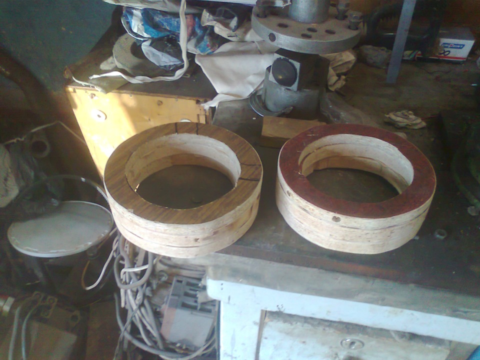

Решил забабахать для начала в передние двери подиумы под нормальные динамики.

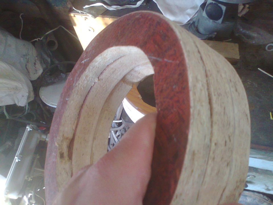

В помогайки были приглашены лобзик, клей и мебельный степлер. Высота 50 мм.
Вперед . . . !

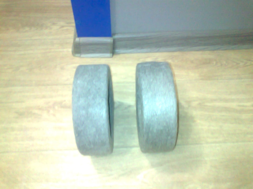

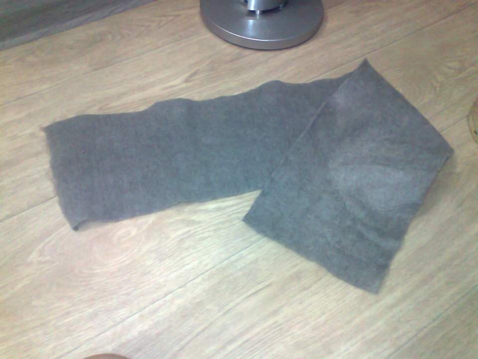

Все три слоя были качественно склеены, и покрыты карпетом серого цвета, в цвет обивки салона, тон почти один в один. Вот что получилось )))
Ну вот как то так, Диаметр по наружке 180 мм. Осталось найти норм динамики, и приколхозить все это на двери ))).
Что скажете?
