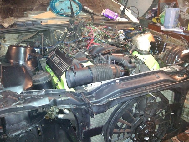

Купил в области и привёз в Кёниг правильный 404й мозг. ура!
также приобрел термоленту (самую дешевую, по цене наверное буксировочного троса xD )
съездил в металлургическую контору, купил переход с 60*90 ( мне от него нужна была в итоге часть, чтобы перейти нормально с 70 мм трубы моего коллектора на 60 мм трубу штатного выпуска е38.
в нескольких сервисах, занимающихся выпуском тупо предлагали в 70 мм трубу вставлять аля 67, далее в 67 вставлять 65 и т.д. вариант страшный и для извергов.
ну и ещё приехал расходомер. т.к. проект временно из серии "собери корч без денег в кармане", расходомер неоригинал (оригинал по 22 000 или выше), но зато на 1 000 дешевле, чем ломят на разборках. итого 2 500 и он новенький =)
вот такой набор мини-ништячков получился в дополнение к ЭБУ:
-к телеку приделал крепления электровентилятора. он тоже new
по-моему от е46 ( пока на стяжках, далее через резинки можно уже крепить)
-доделал крепление переноса масл стакана.
-запилил крепление расширительного бочка за стаканом
получилось что-то такое:
в итоге всё больше думаю, как бы удачнее сделать телевизор съёмным, при этом сохранив его как таковой.
установил тросик газа. родной не дотягивался, был оборван на конце. дроссель на м20 гораздо ближе к переборке, потому и не дотянулся почти до телевизора. благо в соседних гаражах разборка. походил туда-сюда с тросиками и рулеткой. 80 см оказалось мало. в итоге от е36 тросик сел почти идеально.
из мелочей нацепил распорку переднюю. Пришлось чуток поупражняться с ней в разных позах камасутры, ибо стаканы всё-же от возраста чуток ушли со своих мест. в итоге около часа наверное уворачиваясь от комаров цеплял её на место. фото чуть позже
и теперь самая страшная для меня стадия — провода!

если кто сможет подсказать что по проводке — буду признателен.
от wiring diagrams уже тошнит. куча схем для свапа м60 в е30 с европейских сайтов не сходится с моей проводкой по цветности. Пара товарищей, который обещали помочь и сделать, временно в диком загрузе, пока не до моих проблем, своей работы хватает…
Комментарии 4
А можно ссылочку на кучу схем для свапа м60 в е30 с европейских сайтов. Спасибо!
По поводу проводов с блока предохранителей е30, вскрой блок предохранителей посмотри куда идут провода, если на предохранители или реле тогда сразу поймешь для чего они нужны.
тоже вариант
вчера чуток с wiring diagrams нашел инфы по м60й проводке
получается пока что-то в этом роде:
зелено-черный — на мозге — зажигание. IGN-RUN/START(15)
коричневый — на мозге — либо земля зажигания, либо "EVAP EMISS SIG" — evaporative emission, либо земля форсунок
бело-желтый — диагностический
фиолетово-черный — drive avay protect
зелено-коричневый — на мозге — форсунки. походу все коричнево-* идут на форсунки
черный — на мозге — мониторинг зажигания, датчик положения распредвала
красно-белый — на форсунки все идёт, он же на релешку воздушного сенсора — лямда ?
фиолетово-коричневый — на мозге- опять же на форсунки
зелено-черный — на компрессор
фиолетово-белый — диагностический
Надо брать и тестером все эти провода обзванивать. Если даже цвета не совпадают по схеме то звонишь от точки до точки. Берешь вскрываешь колодку которая идет на эбу и поочередно по схеме звонишь например 1 контакт — форсунки, 2 контакт — датчик температуры и т.д все контакты .
