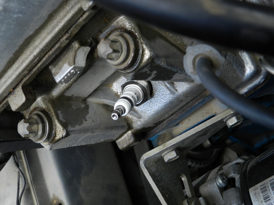

Вопрос по двум фоткам ниже, почему масло везде?

Да, скорее прокладка на крышке — причина, если там конечно не герметик))
это сальники, теперь и крышка на герметике.
у тебя сверху внз течет вроде, сальник распредвала знач менять надо
да вот щас конкретнее посмотрел течет похоже сальник распредвала, там между двигателем и железной защиткой грм масло заляпана даже верхняя часть крапанной крышки в районе сальника
это ж просто из прокладки клапанной крышки просачивается, просто через каккой период надо затягивать болты)
сальники заменены, крышка на герметике
масло синтетика? если да, то это не удивительно)
10w-40 Esso ultra (полу синь) как я понимаю
у меня масло такое же.
тогда хз, судя по фоткам подтеки вокруг всей клапанной крышки, видать оттуда масло давит. может дело в прокладке между клапанной крышкой и ГБЦ но не уверен на 100%
ну после того раза протер где достал еще понаблюдаю
Valeron78
еще вопрос ремень в масле? на роликах маслянный налет есть (блестит) ремень вроде сухой, знакомый фотки глянул сказал нижний сальник
сальник коленвала то? в принципе да, скорей всего именно он. масло попадает на привод коленвала, а там по законам физики летит куда попало)
но снизу вроде было сухо (в районе коленвала и поддона). вычитал статью что типа если забита система вентиляции картерых газов может быть такое как у меня, написано проверить и посмотреть результат
а не из под клапанной крышки эта вся канитель?
ну если система ВКГ забита, то будет давить масло из всех возможных щелей, начнет конечно же из под клапанной крышки давить, как писал чуть выше, а так же и сальники начнут пропускать, но это если совсем забита система.
а проверить как? снять шланг с клапанной крышки?
не знаю, не сталкивался с этим
