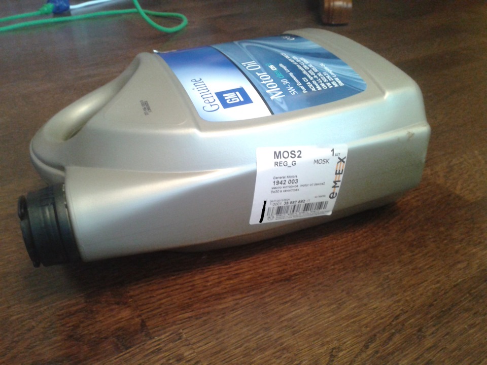

Хм-хм… Итак, заказал расходники для ТО-3, так как скоро одометр приблизиться к отметке в 45 тыщ.
Заказывал все в Емексе, для сравнения цен у вашего дилера:
Список необходимого (хотя тут по желанию):

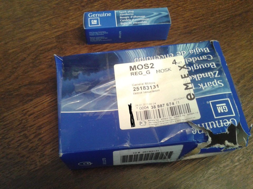

25 183 131 свеча зажигания (мне не подошли по резьбе… странно… поменял уже в магазине, предварительно выкрутив свои)
1942 003 масло моторное
96 570 765 масляный фильтр

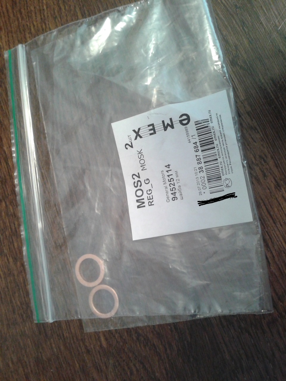

94 525 114 шайба 12 мм

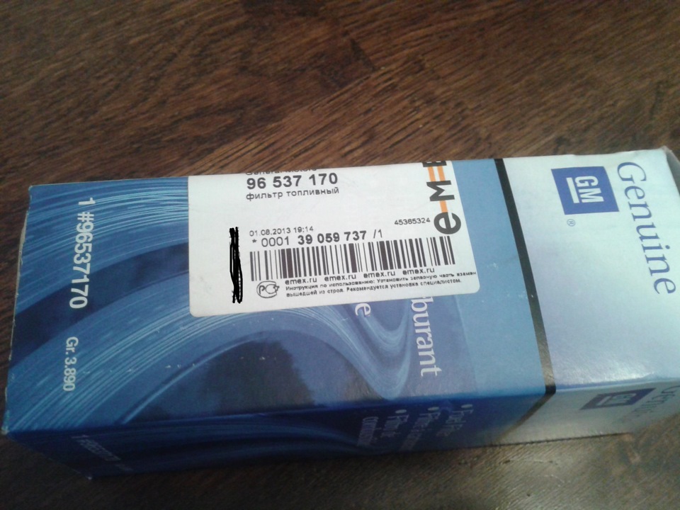

96 537 170 фильтр топливный

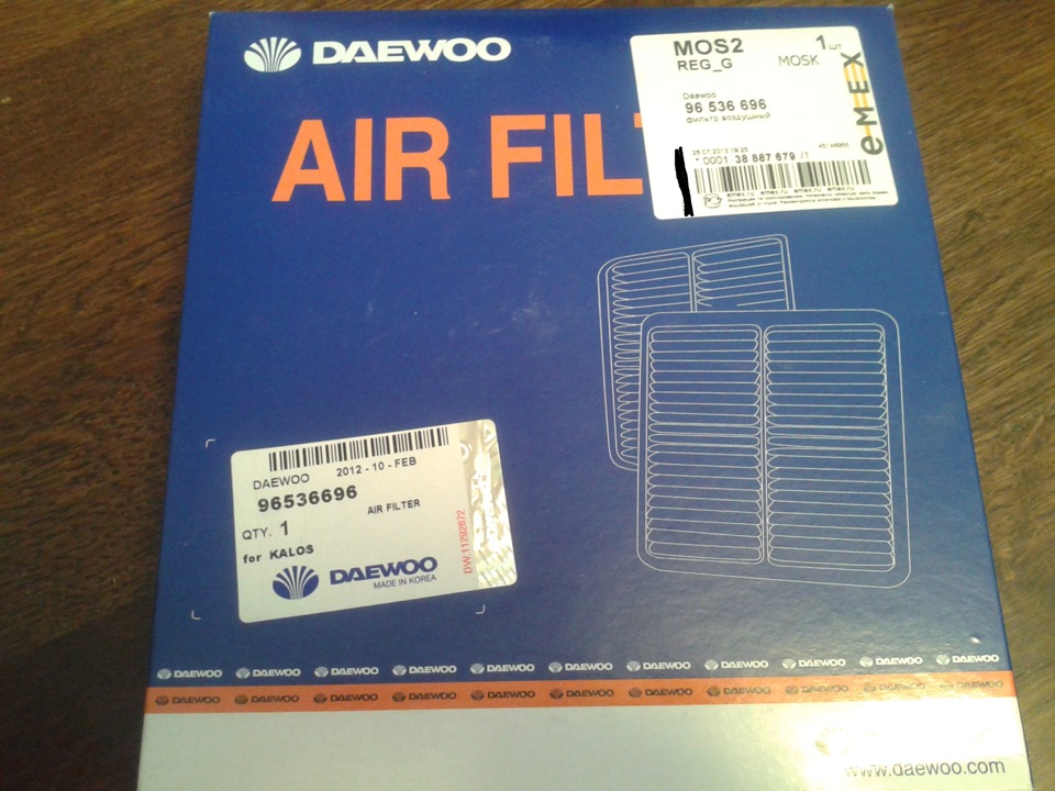

96 536 696 воздушный фильтр, он же салонный фильтр. Он тоже не подошел! Правда совсем чуть-чуть… Он шире на пару миллиметров. Пришло похимичить ))

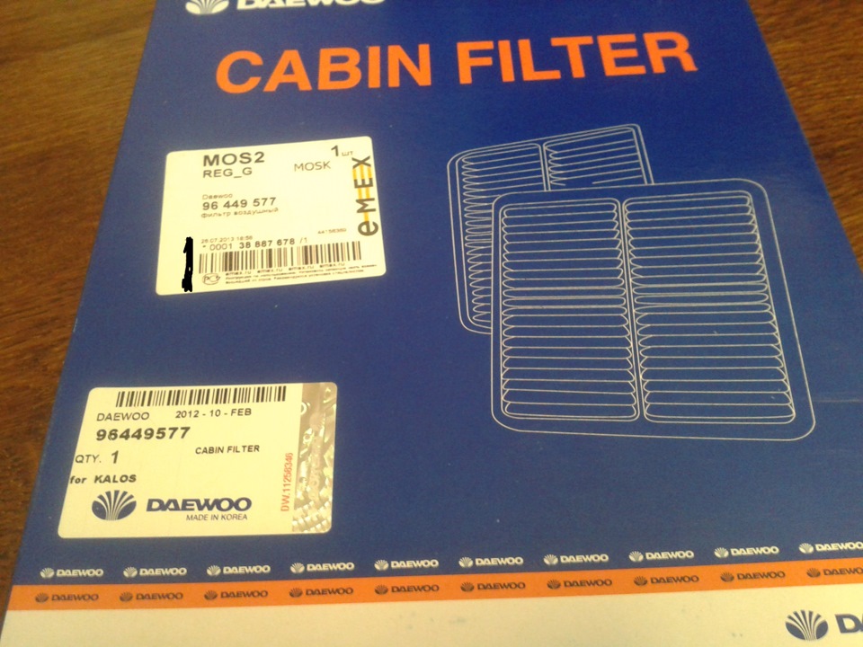

96 449 577 фильтр, воздух во внутренном пространстве (вот в этом месте поржал )) )
Все это безобразие вышло в 2 444 рубля, даже дешевле, чем на Акцент, я в шоке…

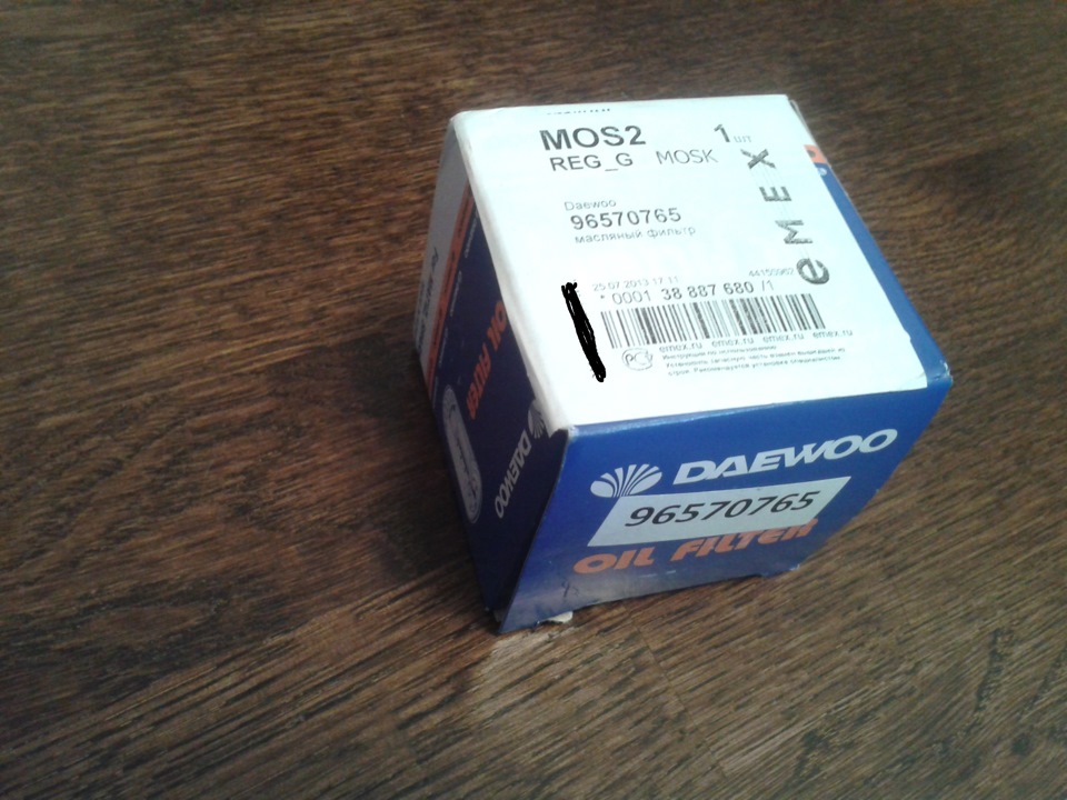

А теперь вопрос к знатокам: я по ходу с масляным фильтром лохонулся? Или нет?
Если это не та шайба, то подскажите артикул настоящей )) Заранее спасибо!

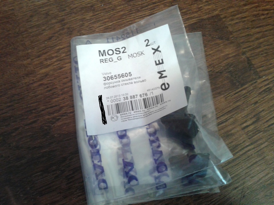

До кучи прикупил форсунки омывателя от VOLVO, мой дилер сказал, что зимой они засоряются, а летом плавятся от жары и мотора, проверим.

Правильный масляный фильтр:
спасибо HORNETBLACK !
Вывод для меня: нефиг было полагаться на запись в чужом БЖ.

мне показывали-он как картридж вкручивается сверху
Ага!
А ведь я знаю, как он выглядит, поэтому как только распаковал — понял, где лохонулся ))
Лоханулся товарищь с фильтром то) У нас не такой, а обыкновенный с секциями как бы…забыл как правильно называется.
Это я уже понял… А есть артикул "нашего" фильтра?
931 856 74 Фильтр масляный, либо его аналог Knecht (Mahle Filter) OX 401 D — очень хороший фильтр, ставил себе.
О, спасибо! Это оно ))
Пока возьму оригинал. Аналога, как у тебя, в списке предлягаемых моим дилеров пока нету…
Остальные аналоги будут долго ехать и есть шанс, что пока мой заказ пройдет, их разберут. Я таким образом топливный фильтр 2 раза перезаказывал, на картинке вверху видно.
В любом магазе есть этот аналог.
Он же на опельки тоже идет.
Авео — частично Опель )) Собранный Дэу…
Короче, во всем виноват GM ))
