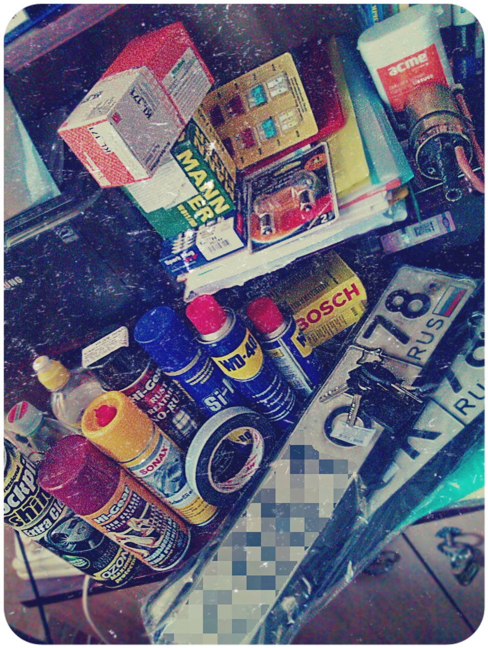

— Купил новые свечи DENSO ( Япония )
— Купил топливный фильтр KNEHT ( Германия )
— Купил масленый фильтр MANN ( Корея )
— Купил лампочки ( США )
— Купил 2 набора предохранителей ( Германия )
— Купил номерные рамки
— Купил бензонасос
— Купил ВВ провода BOSCH
— Купил целую кучу химии для авто

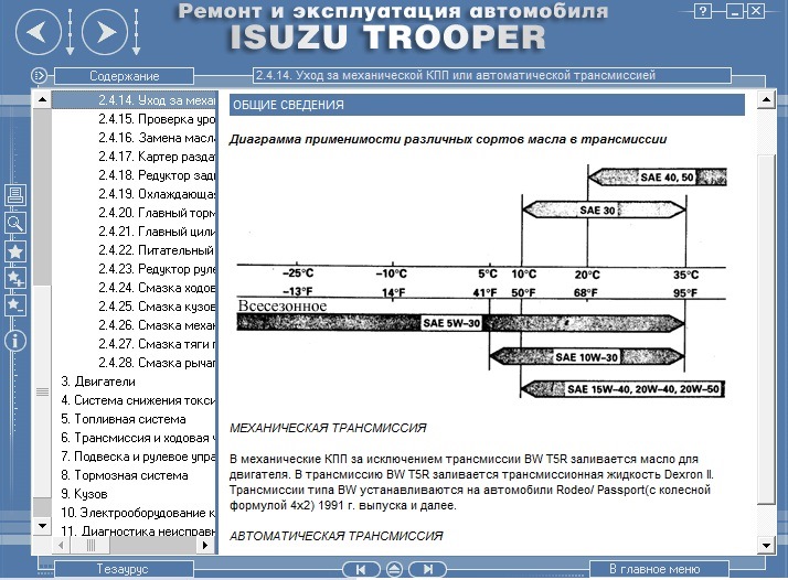

Мануал мне говорит :

ну акум, я бы больше 60 не брал, генератор 55 А.а насчёт масла и 10w30 и 5w30 входят в мануал, тут выбор за тобой и климатическими условиями, я всесезонку налил по мануалу, Екб. всё таки северная столица Урала, а ты смотри, какие у вас морозы.полусинтетику, потому, что конструктив двигателя старый, а у синтетикипроникающие свойства больше, может начать потеть двиг, ну а выбор производителя масла за тобой, я доверяю лишь, тому, что проверил ваз 2115 минералка лукоил 250000 с нуля, потом авария лобовое)ваз 2115 не с нуля у друзей на 50ой тысяче до 330000 вроде, точно не помню на лукоил полусинтетика класса люкс, нива шевроле у деда супруги прошла 229000 на шеле и до сих пор ездит, брали новую, тесть в мазду дизельное лукоил, замечательно и иж 2126 с ваз 2115 с нуля на эссо полусинтетика, вскрывали из-за прогара прокладки на сотой тыс.идеально чистый.мобил в топку, запорол двиг, не возьму больше

— Масло я решил брать полу синь 5W30(5л за 30-40$ хотя можно и в 25 вложится, производителя пока не выбрал)
— В МКПП у меня уже есть масло, остатки от escape (3л). COMMA 5W30 синтетика
