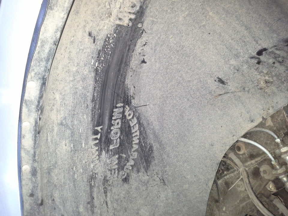

При разборке увидел что колеса немного шоркают об подкрылки, а я на литье собираюсь вставать с резиной 195/ 60 а она немного больше родной, подвеска просевшая однозначно цеплять будет, еще обратил внимание на резинку которая должна быть между пружиной и балкой а она находиться между пружиной и амортизатором, и причем у же давно…
