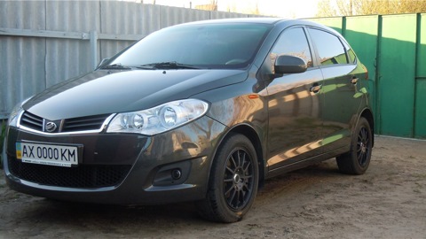

Итак, покатавшись со стоковой музыкой какоето недолгое время, было принято решение сие чудо заменить на чтото более для этого подходящее, руководствовался принцепом золотой серидины.Так как в автомобиле место для магнитолы подобрано как нельзя лучше(вверху, за что отдельное спасибо разработчикам торпедо), было принято решение установить 2din магнитолу с дисплеем, всегда был поклонником пионера, модель 1400 DVD отвечала всем моим требованиям, и вот мы втроём(я, форза и пионер)уже едем в официальный сервис на установку, в сервис по тому, что они отказали мне в возможности установить в мастерской автозвука за 100 грн и предложили установить у себя за 400 сославшись на гарантию.поставили ужасно.
Пришлось дома переустанавливать, а так как мне запороли консоль(это я увидил уже потом), ещё и ее обклеивать.
Затем встал вопрос акустики.сначала думал 5" но почитав о их возможностях было принято решение приколхозить 6" + естественно ШВИ, выбор пал на компонентную focal integration is 165, так как на сервис я обидился, решил делать сам, 4 дня плясок с бубном и акустика с ШВИ на своём месте, твитеры стали в штатные места.
Далее пришла очередь усилителя, тут все просто купил Ground Zero GZIA 4115 4*70Вт для поканалки установил под пасажирское сиденье, все кабеля покупал на метраж, для межблочников взял микрафонный кабель спаял скомутировал, сделал выводы на саб, но саб пака не ставил, наслаждаюсь чистым звучанием фронта.
Ну и пару фото.
i018.radikal.ru/1305/a5/1571bd4ef55e.jpg
s017.radikal.ru/i444/1305/9c/05317cc9620a.jpg
s57.radikal.ru/i156/1305/d0/d8db3ca3ba22.jpg
s017.radikal.ru/i414/1305/f1/ea630c21778e.jpg
Продолжение следует…
Недавно был приобретен усилитель avtozvuk.ua/info/21020, занявший оставшееся место под вторым сиденьем и собственно сабик avtozvuk.ua/info/14028, звуком доволен…сабик хоть и маленький(тип ЗЯ) но басистый…едем дальше.
