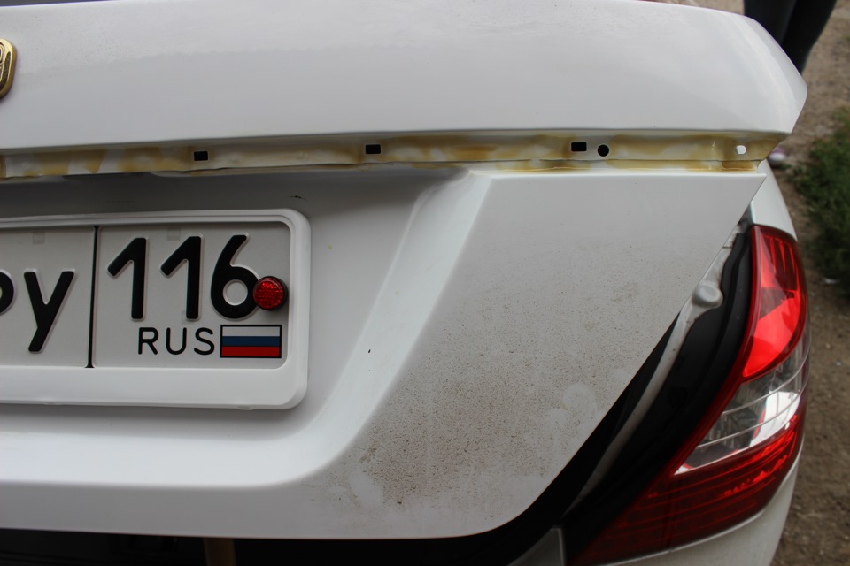

Практически все владельцы Эмграндов знают, что под хромированными накладками на капоте и на багажнике очень часто образуются очаги коррозии. В целях лечения и профилактики я решил провести работы по антикоррозийонной обработке данных элементов.
Для начала снимаем молдинг капота. Для этого открываем капот и откручиваем 6 гаек у молдинга, затем аккуратно его снимаем. Очищаем пространство под молдингом, затем обезжириваем его изопропиловым спиртом, затем разбрызгиваем на данный участок любой антикоррозийонный состав типа Мовиля в балончиках.
Проделываем данную операцию с молдингом багажника. Для того, чтоб его снять прийдётся снять обшивку крышки багажника, открутить по краям молдинга по одной гайке, а затем вдоль молдинга отщёлкнуть его защёлки.
Устанавливаем на место молдинги капота и крышки багажника.
Если у вас уже появились очаги коррозии, то следует сначала их ликвидировать любым преобразователем ржавчины. Не забудьте обильно смыть водой остатки преобразователя, а то многие в интернете жалуются, что у них краску разъедает из-за того, что оставили его не смывая.

Подскажите, плз, КАК снимаются эти хромированные вставки? У меня с новья они дефектные, хочу поменять, да и заднюю просверлить и подвесить камеру заднего вида. Боюсь что либо делать на излом.
Чтобы снять задние надо: 1) разобрать обшивку багажника, для чего открутить один саморез в районе ручки аварийного открытия изнутри + вытащить все пистоны; 2) открутить две гайки накладки хромированной; 3) снять накладку аккуратно потянув на себя и немного толкая защёлки изнутри, чтобы не сломались.
Чтобы снять переднюю саблю: 1) открутить несколько гаек крепления; 2) потянуть саблю на себя.
Спасибо большое, думал там все сложнее гораздо, а это элементарно оказывается)) Обшивку сзади снимал, но вот куда смотрел, что не увидел винты вставки остается для меня же загадкой)))
По одной гайке с каждого края. Резьба М4. Вся середина просто на защёлках.

как там краска под накладками!в норме была?
На капоте было всё чисто, а на багажнике уже начинала появляться корозия. Я из-за неё и затеял всю эту обработку. Корозию ликвидировал преобразователем ржавчины.
